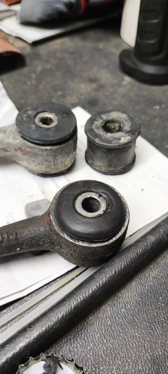

  • das Bild kenn ich, aber oft sind Bilder nicht korrekt dargestellt.
    Ich such die etwas rundlicheren. Gehen auch etwas besser einbauen.
    Die im vorderen mein ich. Leider ohne Bezeichnung. Die hinteren sind demnach die Bomex?
    Jetzt sollte man wissen wie die JP aussehen... Evtl sind die wo ich da habe ja ganz andere.....
    Auf Erfahrung vertrauen
  • Hinten rechts ist auf jeden Fall die Ausführung, die man domols beim freundlichen VW Händler bekam…meine Erkenntnisse sind aber leider ja fast 30 Jahre alt 🙄😖daher nutzlos. Da gab es die noch original…die vorderen hab ich so nie gesehen…aber das glaube ich direkt, dass die besser reingehen 👍
  • ne die hinten ist auch Nachbau...
    Originale waren nicht so kantig
    Würde gerne die von Jp sehen. Edit hat sich erledigt wenn die 5mm länger sind.....
    Gerne bestelle ich die Bomex auch wenn ich das Gefühl hab beschissen zu werden beim Versand. Da 12 Euro für 30 Stück.... Und Verkauf dann 2 für 10 Inkl. Warenversand. Da Freunde von mir auch solche Gummis möchten. Hab nur noch nicht bestellt weil ich eigentlich die anderen gerne hätte und gehofft hätte die noch irgendwie zu finden

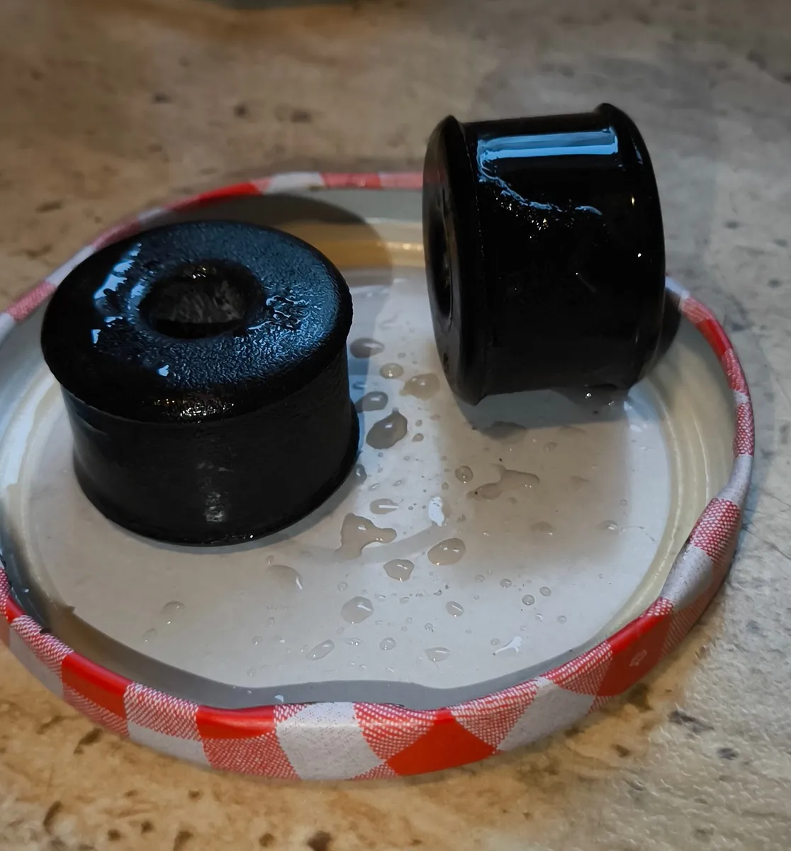

  • Die JP sehen von der Form identisch zu den Bomex aus, nur gefühlt billiger von der Qualität.
    Ich schau mal ob ich die Links finde.
