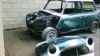

  • Hallo, bin neu hier bei den Mini Schraubern. Habe gerade mit Interesse diesen Thread gelesenm, da ich auch gerne bei meinem Mini ne Flip Front einbauen will. Das bietet sich gerade gut an, weil der Vorderwagen eh gerade "ab" ist, bis auf die Stehbleche. Wie sieht denn so einen Hilfsrahmen aus?
  • Und was mich in dem Zusammenhang mal interessieren würde: Was sagen denn die Blaukittel dazu (und ich mein jetzt ned die im Bergischen, sondern die 08/15er)?
    91er Vergasercooper. Einer wie keiner...:cool:

  • owei... ich hab heute meine komplette front rausgeflext wegen dieser gfk-flipfront! ich will die haben wegen dem gewicht, kein rost, optik und damit ich besser an den motor komme! aber hab mir keine gedanken über verstärkungen gemacht da doch keine tragenden teile weggenommen wurden! deshalb kann ich mir auch nicht vorstellen dass man beim fahren irgendwas merken sollte... is doch nur verkleidung!?!

  • Zitat von stebbes
    owei... aber hab mir keine gedanken über verstärkungen gemacht da doch keine tragenden teile weggenommen wurden! deshalb kann ich mir auch nicht vorstellen dass man beim fahren irgendwas merken sollte... is doch nur verkleidung!?!
    Naja, die vorderen Rahmenbefestigungspunkte sind schon tragende Teile...
    Nur Verkleidung? Bei einem Crash, knautscht da nix mehr. Wird nur kurz splittern und dann in einem Stück davon fliegen.
