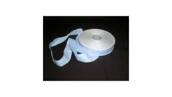

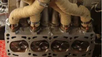

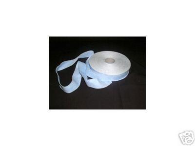

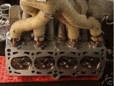

!Hitzeschutzband ein muss für jeden!
  • Verkaufe direkt aus dem Rennsport 1 Rolle!!! (25m!!! langes , 4cm breites) Beständig bis 1300°C Hitzeschutzband... es wird um den Krümmer gewickelt... wodurch viel weniger wärme in den motorraum gelangt, weil sie über den auspuff abgeführt wird... demzufolge auch ein leistungszuwachs... weil der Motor so kältere Luft ansaugen kann, zudem wird auch noch der kühler geschont da er nicht der extrem starken wärmestrahlung ausgesetzt ist... Der auspuff wird auch geschont , weil nicht das wasser drin stehen bleibt wenn man nicht so weit fährt... Der Kat erreicht auch schneller seine betriebstemperatur... Es wird nicht umsonst im Rennsport eingesetzt... Für den Privatmann ist es normal kaum zu bezahlen .. Normaler Verkaufspreis: 8 bis 13 EUR PRO METER ...

  • Zitat von Mini-Martin
    ....und was sagt das Krümmermaterial im normalen Straßenverkehr zu diesem Zeugs???
    Martin
    nix, nur kommt noch hinzu das es noch überlackiert werden muß, sonst sorgt eindringendes wasser für extreme korrosion
    und ich kenn andere preise und kann nur das original empfehlen, also thermo-tec
    If you can't stand a joke, don't drive one
  • Für alltagsbetrieb leider ungeeignet, da auch bei Überlackierung
    Feuchtigkeit eindringt, bzw sich Kondenswasser bildet - Korrosion ohne Ende.
    Habe ich mal an einem Vespa Auspuff getestet (Ohne Regenfahrten),
    gute Dämpfungswirkung aber schon nach 500km die komplette Dämmwolle
    ausgebrannt (sonst 2000km) und ROOOOOOOOOOOST.
    Über die Leistungssteigerung durch die höhere Gasgeschwindigkeit kann man sich auch streiten.
    Könnte mir Vorstellen, dass es mit einem VA Krümmer funktioniert, bei regelmässiger Kontrolle/Wechsel (wie in der F1).
    Mit Stahlkrümmer , ne-ne , da lieber Krümmerlack silber auf POR15 Basis und ggf den Gußkrümmer "glattmachen" aussen.
    mfg
    Daniel

  • Für Renn-MINIs oder hochgetunte MINIs mit wenig (!!) Laufleistung ist THERMOTEC eine gute Wahl (Preis/Leistung).
    Straßen-MINIs erleben das frühe Ableben ihres Krümmers zu früh.
    Die beste Wahl für Renn-MINIs indes ist das allerdings sehr teure Keramikbeschichten.
    Es empfiehlt sich allerdings den Krümmer zusammengebaut dort abzuliefern, weil sonst auch auf die zusammenzusteckenden Teile der Rohre aufgetragen wird.
    Keramik allerdings wieder zu entfernen ist eine reelle Aufgabe !

  • Also ich würde von diesem Band abraten.
    1. Die Korusion zerfrist die gantze Auspufanlage,
    Endweder alles aus INOX aber dann ist die Auspufanlage genau so schwer wie der gantze Mini und sau teuer, aber unglaublicher klang, oder feuerdester Galvan müste die Temp. auch aushalten.
    2. Ein Vergasermotor kann im Winter immer warme Luft gebrauchen, spreche aus Erfahrung (Vergaservereisung)
    3. Die Garantie erlischt soweit ich weis sobald mann eine Isolierung um den Krümmer wickelt
    4. Wenn du wirklich kalte Luft braust verleg dir grose Schläuche vom Luftfilter bis zum Frontgrill dort bekommste du reichtlich frische Ansaugluft.
