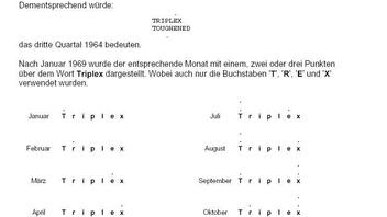

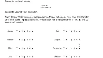

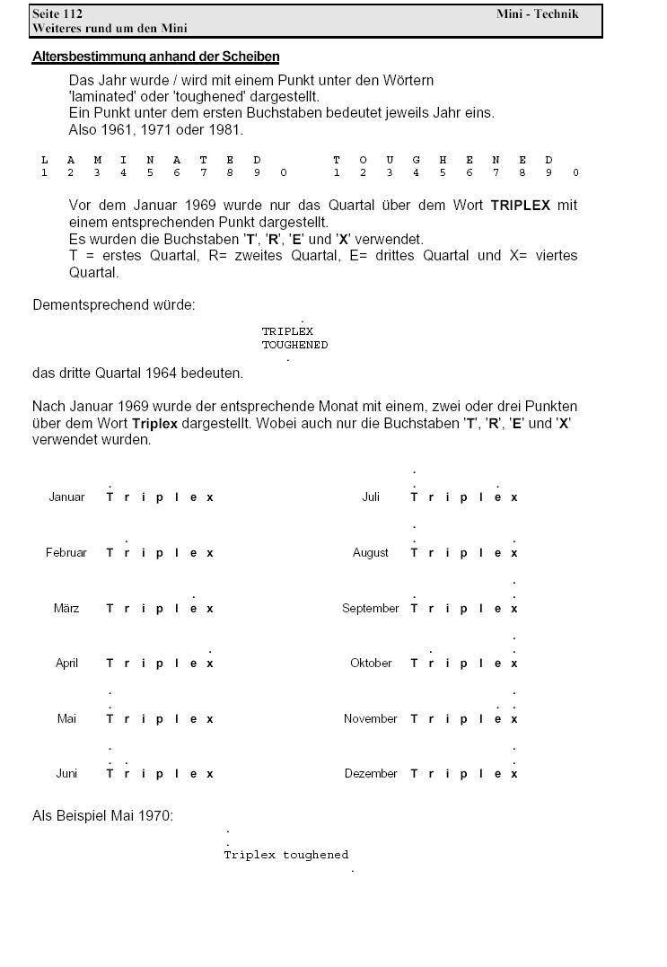

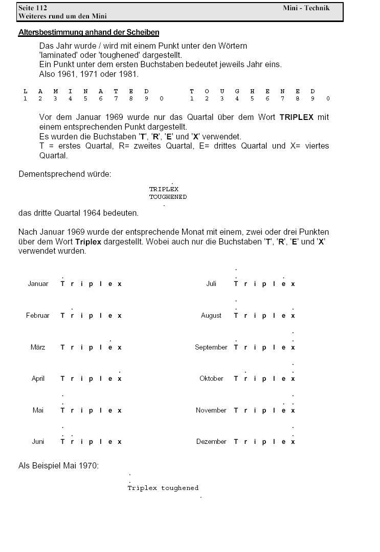

  • Wenn der Mini noch die originale Verglasung hat, kann man über deren Beschriftung das Alter bestimmen.
    Dieses Verfahren funktioniert aber nur bis Bj.69.
    Es gibt 2 Glasherstellern:
    Indestructo
    http://www.adelaide.net.au/~shill/MiniAge.html
    und TRIPLEX
    http://www.adelaide.net.au/~shill/MiniAgetr.html
    Bilder
    Gruß, Thomas Peteja

    ich habe gestern noch die Verglasung gecheckt, sie ist aber zum Teil nicht original, denn die Seitenscheibe li ist mit Klavierband und von Triplex mit einem Punkt über dem T und zweien über dem X desweiteren ist ein Punkt unter dem E von Toughened. An der Heckscheibe ist das Indestructo im Bogen geschrieben und unter dem I steht ein TS unter dem U ein TU. Die Seitenscheibe rechts ist auch von Indestructo mit RT markiert....
    Wo Finde ich denn die Fahrgestellnummer??
    EDE
    Gott schütze uns vor Sturm und Wind und Autos die aus England sind!
  • Hallo EDE,
    hab noch mal Deine Angaben über die Scheibencodes nachvollzogen. Bei Triplex bin ich nicht so richtig auf ein Ergebnis gekommen, da die Monatsangabe erst nach Jan 69 eingeführt wurde (Doppelpunkt über dem X) Was bedeuten würde, das die Scheibe von "Sep 76 oder 78" ist. Du hast nicht geschrieben unter welchem E der Punkt ist.
    Die Scheiben von INDESTRUCTO dagegen sind besser zu identifizieren. Deine Heckscheibe mit TS unter dem I ist aus dem 4.Quartal 61. (71 kann nicht sein sonst würde sie zu groß sein) Deine Seitenscheibe mit RT ist aus dem 2.Quartal 62.
    Tja, du hast also ein schönes Mischmasch. Aber bei so nem Renner geht ja auch mal dies und das zu bruch.
    Du kannst allerdings mal auf dem Scheibenwischermotor nach einem Produktionsjahr und Monat schauen. Ausserdem stehen diese Daten noch auf dem Kofferraumschloß, den Scheibenwischerböcken, auf dem Magnetschalter, dem Blinkrelay, dem Regler, und der Zyndspule. Ach ja auf dem Fernlichtschalter im Fußraum stehts auch noch.
    Sofern die Teile noch eingebaut sind.
    Ich hoffe das gibt Dir ein bissel mehr Aufschluß.
