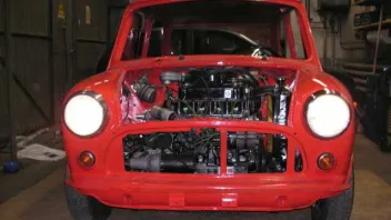

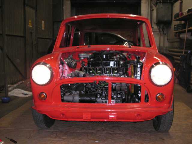

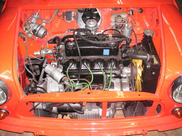

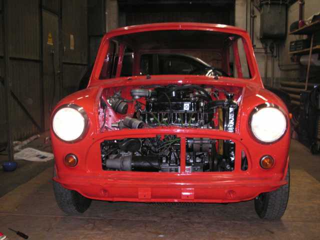

  • So Vergaser ist drauf, angeschlossen.
    Nuuuun, Tank füllen, und dann? Bremsflüssigkeit, Kupplungsflüssigkeit muss gefüllt sein um den ersten Startversuch zu machen?
    Zündung wie eingestellt? Wie lange dauert es bis es anläuft ca??
    Vergaser vorbefüllen?
    Gruess Stefan

  • Hallo Minigemeinde...
    viel ist nicht mehr gegangen vom Letzten Mal. Mussten wieder einmal die Garage zügeln, da der vorherige Vermieter die Liegenschaft für Eigengebrauch nutzen wollte.....
    Egal, nun geht es fleissig weitere, denn schliesslich nahr die IMM und angemolden ist schon....s:)
    Nächste Schritte: Türen zusammenbauen, Himmel einziehen lassen, und Kunstlederdach aufkleben lassen.
    Nebenbei noch schnell Räder Sandstrahlen und den Lacker bringen...:)

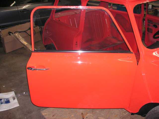

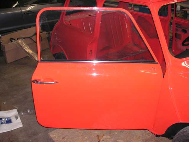

  • Hallo
    jaja, die "Kratzfreie" MOntage wird so eine Sache werden.,,,
    Ich werde erst die Türen "Leer" montieren, und einstellen. Erst danach beginne ich mit dem Schloss, Fensterheber etc.
    Wie kriegt man am besten eine Tür, ohne Fremde hilfe an den Mini?
    Ich meine, mit einer Hand halten und mit der anderen Schrauben wird Strong oder? Wie macht ihr dass?
    Greets Stefan
    Das nächste Projekt steht an....
  • Könntest die Tür mit den Gewindestangen in die dafür vorgesehenen löcher und dann die Tür zumachen. das ganze mit nem Spanngurt fixieren. Ob das aber so geht: keine Ahnung.->Versuchen
    Schön mit Lumpen unterlegen damit nix verkratzt.
  • Es geht wie von Grani beschrieben.
    Bei meinem Silberenen habe ich zur Erneuerung der Türhäute die bestimmt x-mal alleine ein und ausgebaut. Allerdings neulackiert - alleine???
    Ich weiß nicht. Auf jeden Fall mußt Du dann nicht wütend auf einen vielleicht Dir lieben Menschen sein, der Dir helfen wollte...
    Achja je nach Türgewicht können sich (laut div. Oldtimer-Zeitschriften) die Spaltmasse verschieben...ich befürchte mit einmal einbauen wirst Du auch nicht hinkommen...
    Viel Erfolg und Gruß René

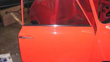

  • Hallo zuammen
    also Türen sind eingebaut (mit einem Kollegen als haltehilfe), ging ganz gut, und OHNE Kratzer!
    Schloss, Öffner etc auch drin. Nun kommt der nächste Schritt, Scheibe und Fensterheber einbauen, dazu habe ich noch eine Frage.
    Muss ich den Fenstergummi der innen am Fensterrahmen ist, VOR dem einbau der Fenster oder besser NACH einbau der Fenster einziehen?
    Auf der rechten Seite hab ich ihn heute reingemacht, und bin mir aber nicht mehr so sicher das dies wirklich die Lösung ist.....:rolleyes:
    Ach ja, noch eine Frage zum + Kabel von der Batterie her:
    Wo schliesse ich das am Magnetschalter an? Auf der Seite vom Anlasserkabel (Kabel vom Schalter an Anlasser) oder auf der anderen Seite mit denn braunen (wahrscheindlich Masse?) Kabeln? Bin ganz verwirrt....:confused:

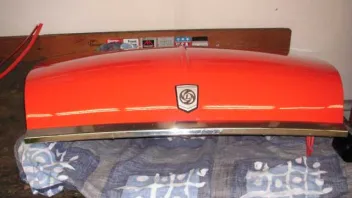

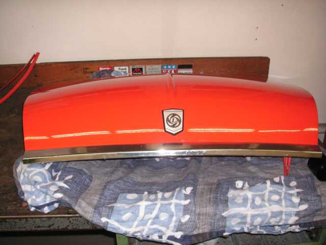

    Noch eine zur Kofferraumdichtung hätte ich auch noch:
    WIE bringe ich diese ....iss Klammern in den Gummi??? Der Gummi hat ja gar keine rechte Aufnahme dafür!
    (Gummi bei Miniteile Händer in der Schweiz gekauft und Klammern von Allbrit) Oder gibts noch andere Varianten wie z. Bsp Kleben?

  • Hallo Stefan,
    die Fensterdichtung, die im Rahmen (auch über der Scheibe) sitzt, dient gleichzeitig als Führung und muss vor dem Fenster eingesetzt werden.
    Die Fenster-Schachtleisten (innen/außen) mit der Chromleiste werden nach der Scheibe eingebaut.
    Magnetschalter: Ich denke mal, du hast den separaten Magnetschalter an der rechten Motorraumstehwand.
    Batteriekabel an den in Fahrtrichtung hinteren Anschluß.
    Anlasserkabel an den in Fahrtrichtung vorderen Anschluss.
    Die dicken braunen Kabel sind keine Massekabel sondern die Dauer (+) Leitungen vom Magnetschalter zum Sicherungskasten, bzw. die Ladestromleitung von der Lima zum Magnetschalter.
    Diese gehören auf den hinteren Anschluss zusammen mit dem Batteriekabel.
    Heckklappendichtung: Die Blechklammern werden mit der Lasche in den Schlitz der Dichtung eingesetzt und dann alles zusammen an die Klappe geclipst.
    Ich mag diese Variante eigentlich auch nicht wirklich und habe die Dichtung immer mit Pattex geklebt ;).

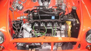

  • Hallo zusammen
    nach Jahren der Arbeit, endlich läuft der Motor wieder einmal.
    Grossen Dank an Hot für die ausführlich Zündeinstellungsbeschreibungen!
    Gereiert ca 10 Sekunden und dann erwachte er zum Leben, ohne Probleme Fehlzündungen oder sonstiges...
    Wunderbares Gefühl, darauf musste gleich ein kleiner Champus aufgemacht werden....
    Stand ist nun soweit:
    - Läuft wie eine Katze
    - Türen komplett verbauen, mit Fenstern, Zierleisten etc.
    - Alles dicht, dem ersten Blick nach zu beurteilen
