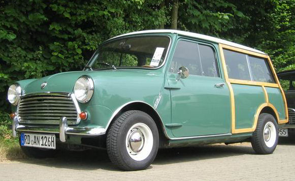

  • Ich habe die LP918 Felgen ohne Verbreiterung drauf mit 145er. Mit einer Cooper S 7,5" Anlage. Ist ein Kombi (Woddy) dort ist es hinten kein Problem aber vorne stehen die Reifen doch stark über, ich denke nicht TüV mäßig zulässig. Werde mal bei Gelegenheit ein Foto davon reinstellen.

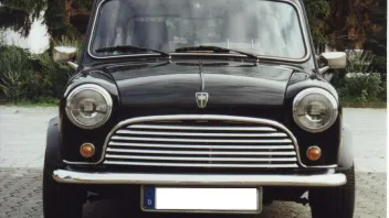

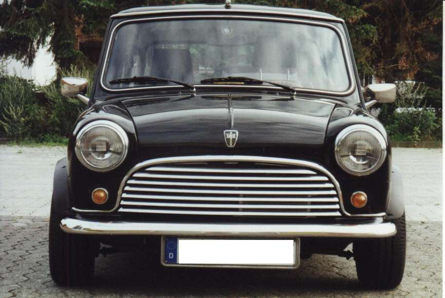

  • Hallo, ich hatte einen 1000er Mini Bj. ca. 80 nur mit den LP918 und ansonsten Original mit 145ern gefahren. Die Reifen standen in dieser Konfiguration GANZ KNAPP über, ca. 1-2 cm. Ich bin kurze Zeit ohne Kotflügelverbreiterung gefahren, mein Händler hat mich dann mehrfach darauf angesprochen, das dies nicht zulässig sei. Habe dann Kotflügelverbreiterungen montiert. Witzigerweise hatte ich später Minis, mit breiten Trommeln, Cooper S Bremse und 5x10 Alus und 165/70 da standen die Reifen letztlich genauso weit über die Kotflügelverbreiterung wie die LP918 über die normale Karosserie das hat aber keinen gestört... "das sei ja so eingetragen". Bilder zu den Autos auf meinem Skyblog, ggf. auf Seite 2 blättern. Gruß aus Mainz René
