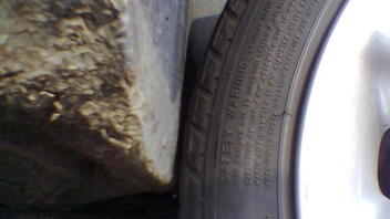

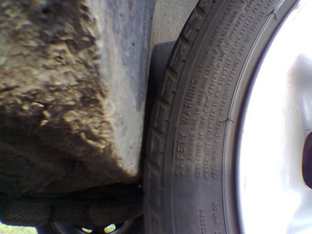

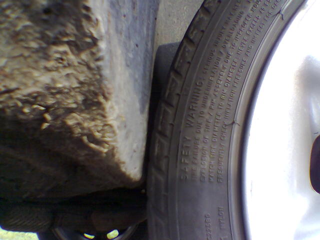

Mein 1000er 13 zoll hat definitiv geschliffen (obwohl alle Komponenten OK waren)
Beim SPI bisher noch nicht (ausser als der hintere Spax geplatz ist)
SPI - LKW Einschlag -- das ist auch definitiv
aber ich glaub beim 1000er gings besser und daher hat er auch geschliffen
