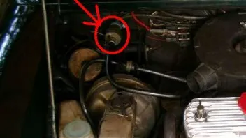

hey leute ich hab mal vor einiger zeit hier gefragt was ich für n´ magnetventil im motorraum hab, da hat man mir gesagt dass der gegen nachlaufen des motors da ist. folgende frage jetzt: ist das ein original teil kommt der mini so vom werk aus? ich war jetzt beim 10. Braunschweiger Mini Tage da hab ich keinen einzigen mini mit dem gleichem ding gesehen, einer hat mir sogar gesagt dass das da nicht hin gehört.
kann man dass ding auch rausschmeissen, oder wird das folgen haben?

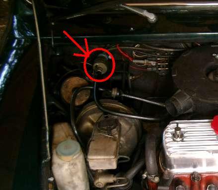

hier links im Motorraum, über dem BKV der schlauch in richtung innenraum, da ist das ventil am ende (das mit dem bläulichem schimmer)
... umgagssprachlich in TupperWahl auch "Schnüffelstück" genannt.
Wenns funktioniert unterbindet es das Nachlaufen des Motors. Wenn nicht, zieht der Versager Falschluft und läuft nicht richtig. Zündung an = Schnüffelstück geschlossen, Zündung aus = Schnüffelstück offen.Wenn du es bei einigen nicht gesehen hast, liegt es wohl daran, das es da wohl nicht funktioniert hat und weggelassen wurde.

Hab das Ventil nachgerüstet - falls Du damit zufrieden bist
Das Ventil ist dafür da- dass der Motor bei ausgeschalteter Zündung nicht über den Vergaser (brennfähiges Gemisch) zieht sondern nur normale Luft und damit wird das Nachdieseln verhindert, da dem Motor der "Saft" ausgeht....

Nachdieseln entsteht durch Entzündung von "Restgemisch" im heißen Zylinder beim Abstellen (glühende Ölkohleablagerungen, falsche Kerzen, Überhitzung...). Kann auch durch zu niedrige Oktanzahl verursacht werden.
Dieses Ventil öffnet einen recht großen "Falschluft"-Zugang, wodurch der Unterdruck im Vergaser zusammenbricht und somit kein "Restgemisch" mehr in den Zylinder gelangt.Gruß, Diddi

das ventiel verhindert nur das nachlaufen und ist nötig bei motoren die es serienmässig drinn hatten .....
MAV10021-anti run valve (hiff44carb vehicles) cooper and SE
