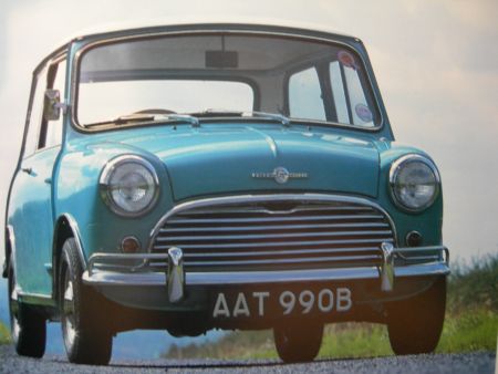

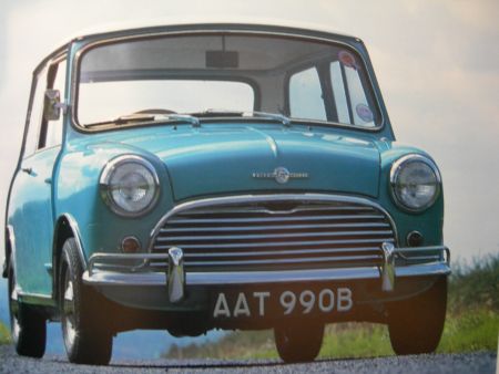

Hi
Also wenn du deinen Mini klassisch halten willst (ende 60er), da hätte ich eine Idee.
Damals hatten Minis keine Spiegel serienmäßig, doch von BMC wurden rechteckige, längliche Spiegel angeboten, die an der A-Säule (der Kante) befestigt wurden.
Ich finde dies eine recht gute Lösung, da durch die niedrige Fensterlinie des Hawks, runde Spiegel eventuell zu groß wirken. Aber soll ja jeder für sich selbst entscheiden!:D
Ich muss aus den Minibüchern noch ein Bild suchen, aber sobald ich eins gefunden habe, stelle ich es online.
Philipp -
Hier ein Bild von einem Spiegel, der an der A-Säule befestigt wurde.
Aber hab auch schon kleinere Spiegel dieser Art gesehen.
Gruß Philipp
