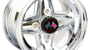

    ich habe 6*10" revos (nicht die mit dem kleinen tiefbett, die mit dem grossen....) und 032 advan. nach mehreren versuchen hat es noch niemand geschafft die reifen auf die felgen zu ziehen.
    kann mir jemand weiterhelfen????

    das ist nicht das problem....die reifen gehen erst garnicht auf die felge!
    war jetzt bei etwa 10 verschiedenen reifenhäusern oder werkstätten, keiner kanns.....

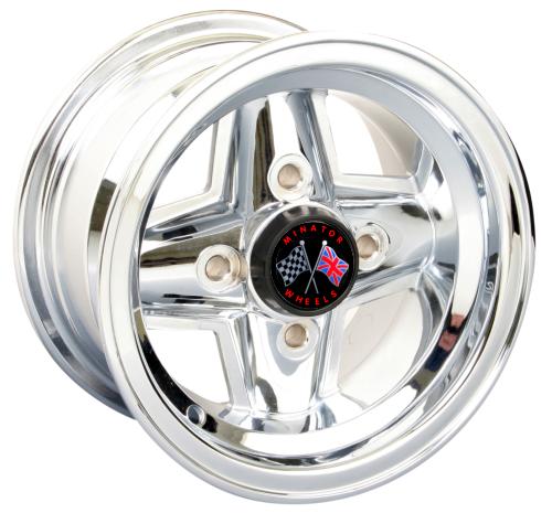

    da ich aber die felgen schon fertig montiert geseheh habe, muss es doch irgendwie möglich sein. es sind auch keine original-revos sondern minator 4-spoke 6j10 et03.
    wenn keiner mir helfen kann, hab ich echt ein problem.....
    hoffnungsvolle grüsse de knuddel :rolleyes:

  • Entscheidend ist wo die Felge (Revo Nachbau) den Humb hat. Das ist die Vertiefung im Felgeninneren.
    Der Reifen wir von der Seite auf die Felge gezogen, die dem Humb am nächsten ist.
    Und was passiert dann, beim Aufziehen ?
    Schreib mal Details ?
  • Zitat von minimotorsport
    also........
    1. der humb ist genau in der mitte, jeweils 60mm von der aussenkante gemessen, und ist 52mm breit.(maße mit messchieber ermittelt!)
    2. wenn der reifen zu etwa dreiviertel aufgezogen wird, ist er so gespannt das das drahtseil welches im reifen ist anfängt zu knirschen. eine tuningfirma hat es geschafft ein drahtseil zu zerreissen....da war der erste reifen hin! alle anderen haben vorher aufgehört.
    3. da ich langsam (nach mindestens 10 versuchen und 100euro trinkgeld für die jungs die sich gequält haben) keinen bock mehr auf die dinger habe eine andere frage:
    kann man serienstahlfelgen 3.5j10 in 6j10 umschweissen lassen? wenn ja, wer,wo und was kostet der spass in etwa? vielleich passen dann auch meine reifen, oder sind das auch so ein paar totgeburten????
    gruss de knuddel :rolleyes:

  • du brauchst doch nur die 6x10 revos nehmen, die den humb nicht so sitzen haben .
    et7 haben die glaube ich. sind in der szene doch sehr häufig vertreten.
