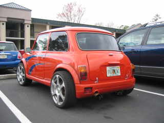

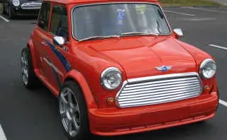

dann nach jevs oder LS/VTEC mini suchen, dann weist wie sowas aussieht
das sieht aber "hochbeinig" aus!? da is nix mehr mit tieferlegen!?
Oha auch wieder ein Thema unter dem Gesichtspunkt Geschmack nicht wahr?...könnte mir denken das lassen die sich beim Eintragen in die Papiere richtig! gut bezahlen...
Zitat von m-racerdas sieht aber "hochbeinig" aus!? da is nix mehr mit tieferlegen!?
Augen auf beim Räder kauf
Zitat von GarritOha auch wieder ein Thema unter dem Gesichtspunkt Geschmack nicht wahr?
Wieso der hat doch kein Faltdach  :p
PS: das Beispiel ist KEIN deutscher Wagen, ob und wie da was eingetragen wird / Straßenauto ist "hier" bisher noch gar nicht klar....
Zu den Umfangreichen Blecharbeiten nicht nur in den hinteren Radhäusern, sondern auch vorne, kommt aber noch ein klitzekleines Problemchen dazu.
Das 16" Rad mit Reifen passt nicht in die Hinterachsschwinge. Mit 14" und 195/45-14 wird´s schon ziemlich knapp und je nach Breite und ET muss im vorderen Bereich der Schwinge etwas "Platz geschaffen werden".
Mit 16" wird´s praktisch unmöglich, da die Schwinge praktisch bis zur Lagerwelle "erweitert" werden müsste.
Da fällt dann jeder Prüfer in Ohnmacht  .
Es sei denn, du hättest die Möglichkeit entsprechend passende Schwingen anzufertigen und dafür auch noch ein Einzelgutachten erstellen zu lassen.
Abgesehen von dem riesigen Aufwand wäre das Fahrwerk mit diesen Rädern mehr als nur überfordert.
Den Wagen könntest du dann gerade noch für "Pimp my Dingsbums"  als "Fotomodell" gebrauchen, aber ein brauchbares Fahrverhalten hätte der nicht mehr

Bei dem ganzen Aufwand für den Umbau frag ich mich allerdings, ob ein neuer Hinterachsrahmen mit Hondateilen (Querlenker etc.) nicht effektiver wäre.
Mit dem Teil könnte er doch bestens im näxten Kölner Rosenmontagszug mitmachen. Vier weisse Pferde davorgespannt...Kutschen haben doch auch so grosse Räder...
Alles anzeigenZu den Umfangreichen Blecharbeiten nicht nur in den hinteren Radhäusern, sondern auch vorne, kommt aber noch ein klitzekleines Problemchen dazu.
Da fällt dann jeder Prüfer in Ohnmacht.
Den Wagen könntest du dann gerade noch für "Pimp my Dingsbums"als "Fotomodell" gebrauchen, aber ein brauchbares Fahrverhalten hätte der nicht mehr

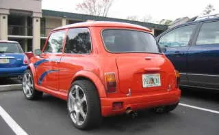

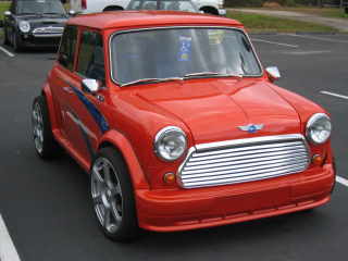

... geht vielleicht doch
Hier noch mit 195/50-15 ..... passt aber auch 195/40-16 .
Schwingen vom australischen Moke , Bodengruppe höher gesetzt und Felgen mit ET 48 + 10 mm Distanzscheibe .
Metro
Ändert aber nichts daran, dass es bescheiden aussieht - aber über Geschmack... daran ändert auch der Hund nichts.
In meinen Augen gehört ein Mini auf 10", alles andere ist höchtens Zweckorientiert, aber sieht in jedem Fall bescheiden aus. Je größer und breiter desto schlimmer.
