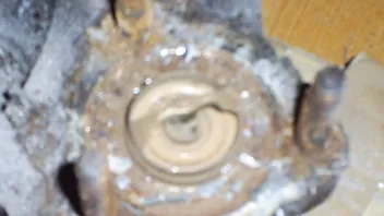

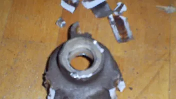

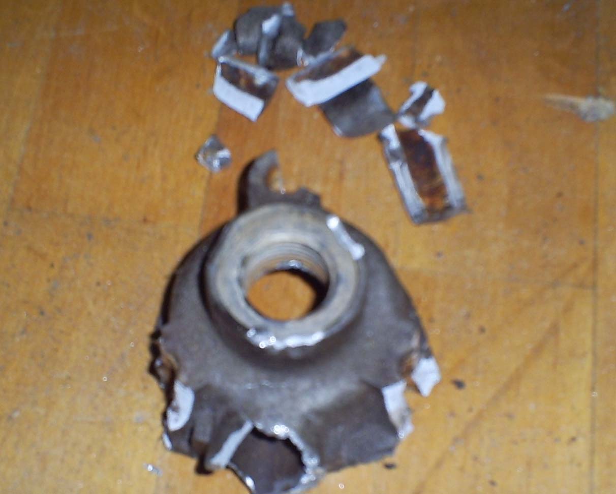

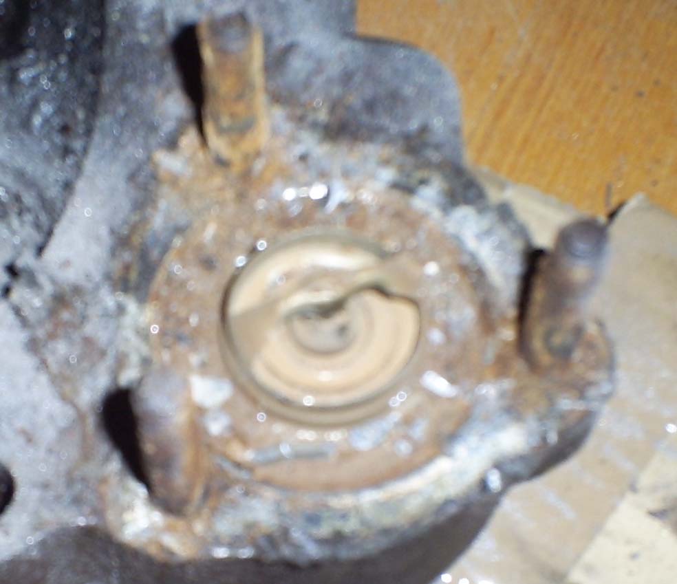

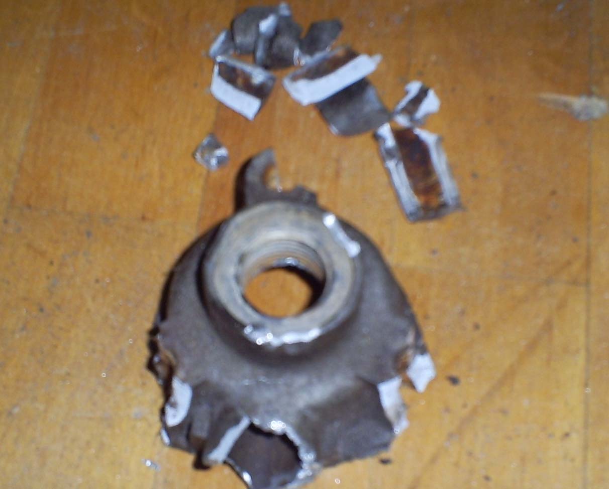

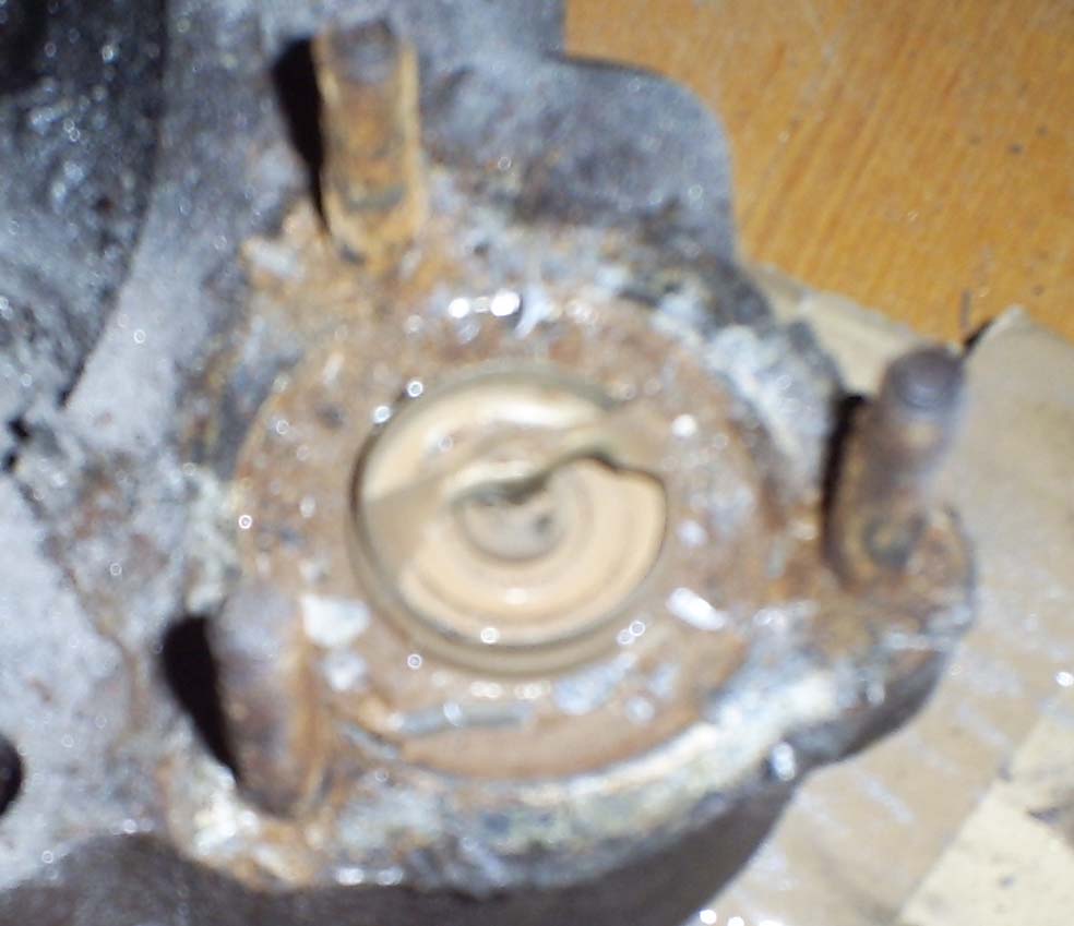

Zur Feier des Tages habe ich heute endlich mal das Thermostatgehäuse mit dem Dremel bearbeitet und vom Kopf geholt. Die Ventiele sind ebenfalls raus gekommen, das ganze gereinigt und mit Rostlöser getränkt.
