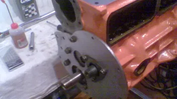

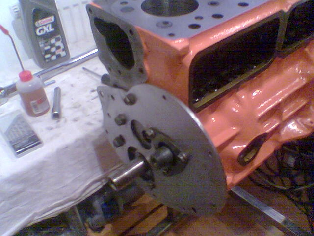

Leider stehe ich grade vor einem mehr oder weniger großem Problem ... Ich besitze keine Messeinrichtungen, wie Messuhr und entsprechende Haltevorrichtung um den Kolben genau auf OT zu messen ... kann also nur mit den Serien Punkten einstellen. Die sitzen nun richtig, aber sicher das die Ansteuerung jetzt genau ist bin ich nicht!Sind jetzt die Serien Duplex-Räder geworden, nicht erleichtert und auch nicht nachbearbeitet.
Senkschrauben habe ich natürlich nicht gekauft (vergessen) ... hab heut aber was passendes im Baumarkt geholt.
//Edit: Was für ein Kettenspanner wird bei der Duplex Kette verwendet? Keiner?
kettenspanner nimmst du den gleichen wie bei der simplex
Duplexkette braucht keinen Kettenspanner.
Denk dran, den Steuergehäusedeckel zu bearbeiten, damit nichts schleift.Als Senkschrauben kannst du die Schrauben für die Bremstrommel-Arretierung nehmen, da passt auch das Gewinde

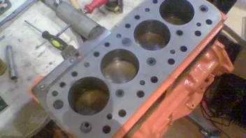

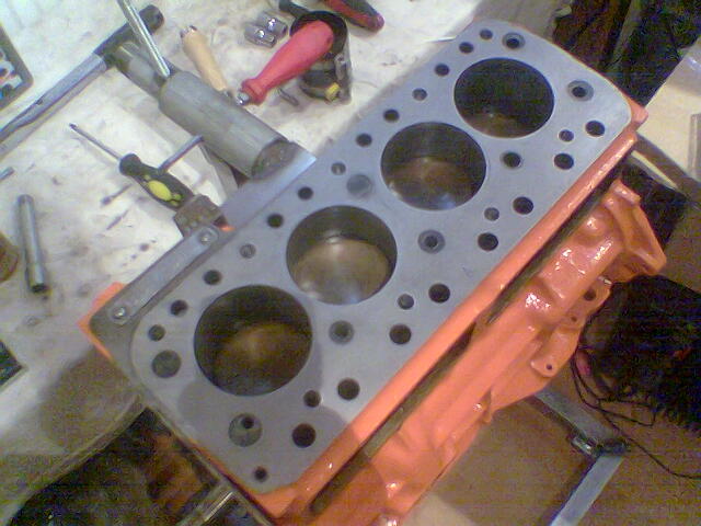

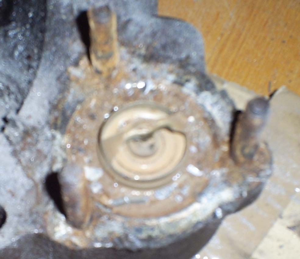

Zur Feier des Tages habe ich heute endlich mal das Thermostatgehäuse mit dem Dremel bearbeitet und vom Kopf geholt. Die Ventiele sind ebenfalls raus gekommen, das ganze gereinigt und mit Rostlöser getränkt.
Als nächstes steht dann das Auslitern eines Brennraums und das errechnen der abzuplanenden Höhe an ...
