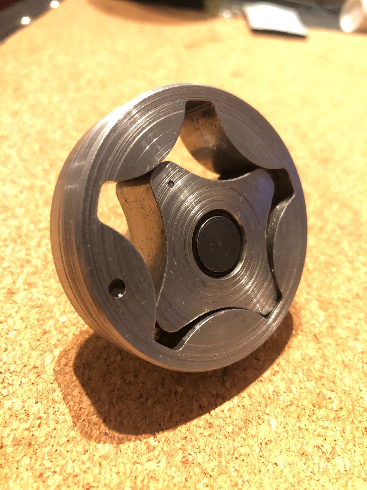

  • Moin ich werfe mal kurz ein Bild in die runde und würde gerne mal eure Gedanken dazu höheren
    Sehnen die Ölpumpen nach ein paar Jahren einfach so aus, oder muss ich mir Gedanken machen?

  • ja ist normal so, da kommt schließlich viel dreck und mist durch das dann erst im Filter hängen bleibt.
