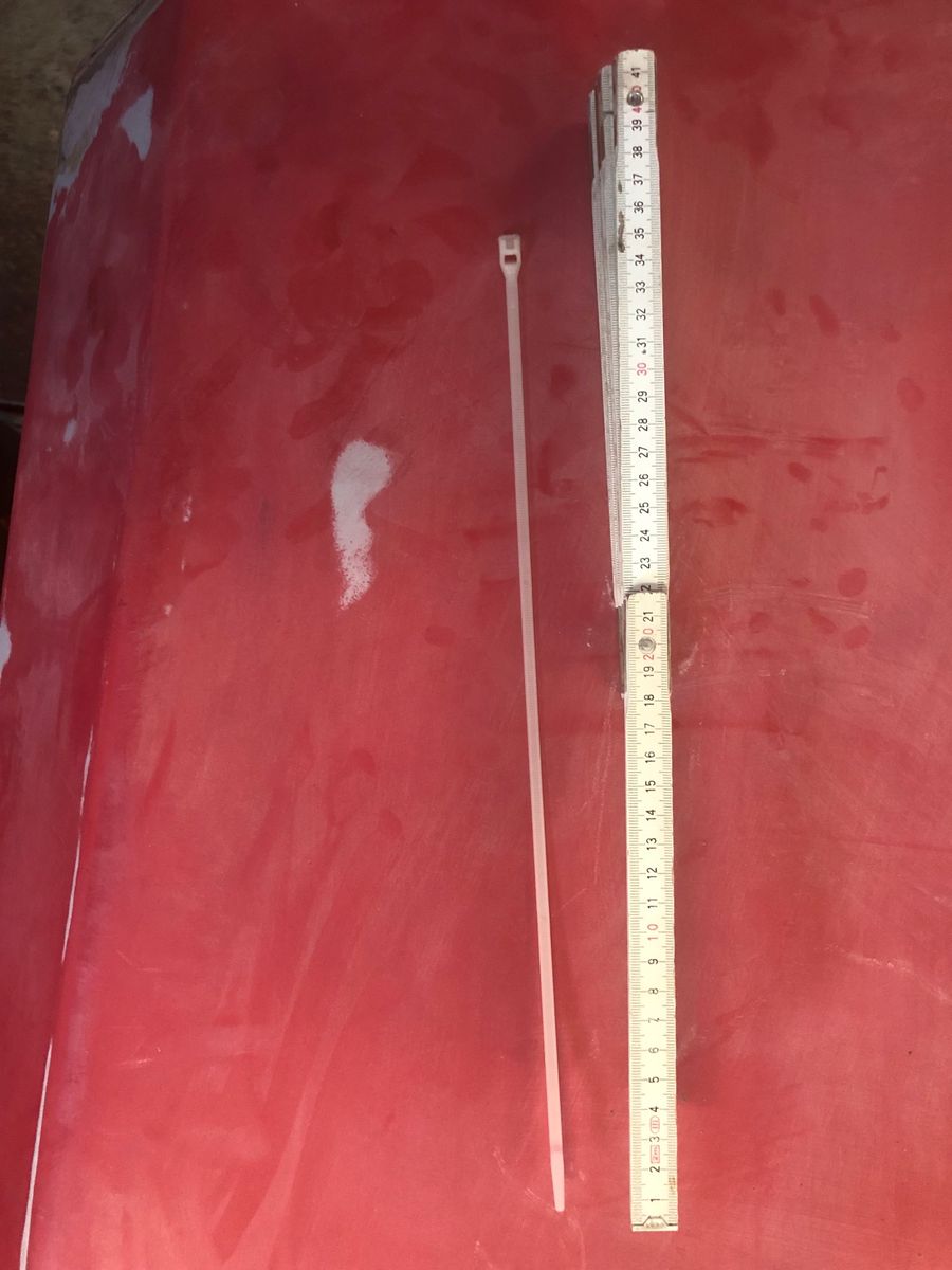

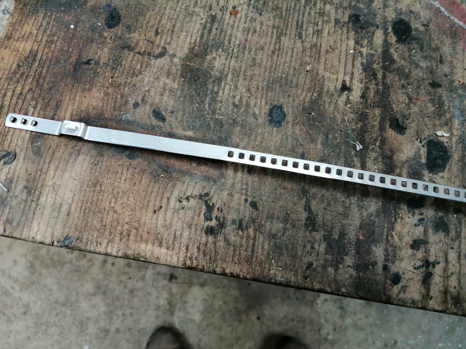

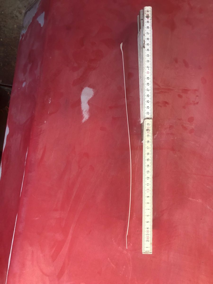

  • Man muss die Manschette in die Nut ziehen, dort mit dem Flachkopf Kabelbinder fest machen und vorallem ohne Fett dann hälts auch.
    Auf Erfahrung vertrauen
    Mehrfach getestet. teilweise passt die Lippe nicht zur Nut oder so. Fettfrei wars immer. ich war sogar schon so weit und habe mit Sekundenkleber in der Nut nachgeholfen :D hat immerhin 500km länger gehalten..
