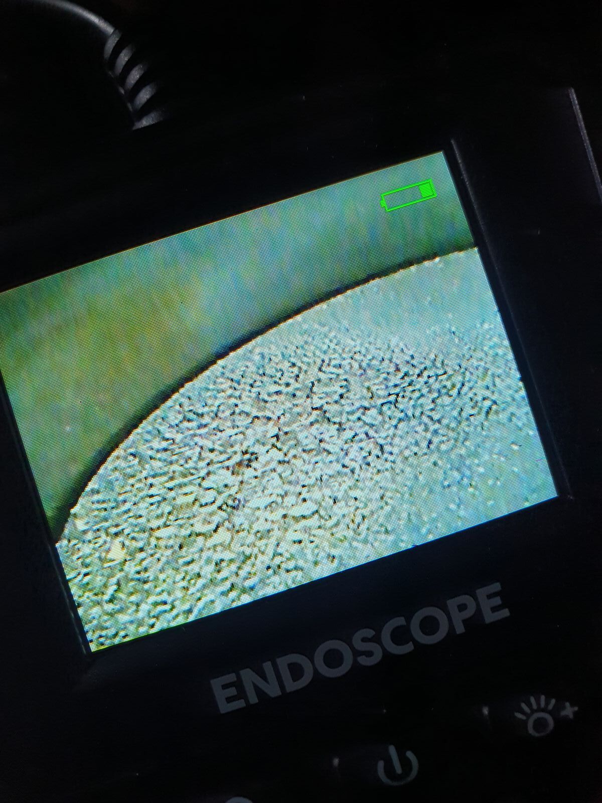

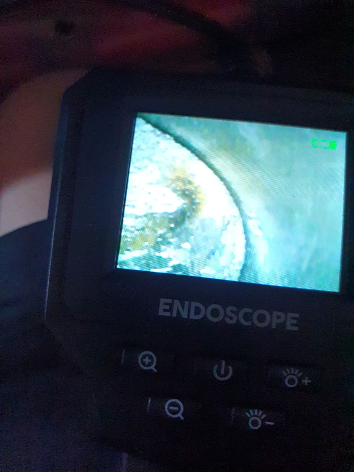

Die Ventile drehen alle👍. Ich vermute, dass die Ventile total verkokt sind...er (1000er) dieselt kurz nach und es kommt Qualm aus der Zündkerzenöffnung nach dem Lauf.
Ich möchte nicht zuviel Aufwand betreiben: Kann ich den Krümmer problemlos abschrauben, um mit ner Sonde die Ventile anzugucken? Der Spiegel passt nicht mit😵💫 durch die Zündkerzenöffnung.
Ich würde dann Backkofenreiniger mehrmals reinsprühen, nach Tagen mit Bremsenreiniger ausspülen und hoffen, dass dann alles weg ist. Die Kolbenböden sehen so aus:
Was möchtest den sehen durch die Kanäle? Die Ventile werden zwischen Schaft und Führung ablagerungen haben wie jeder gebrauchte Kopf.
Das zeug wirst mit Backofenreiniger nicht lösen. Wenn was machen willst muss der Kopf runter. Vermutlich sind die Kolbenringe auch nicht mehr die Besten. Also beste was machen kannst fahr einfach weiter und überhol den Motor irgendwann richtig.

Ich hab nie ein Vergleich gesehen, so kleine Kameras gabs ja früher kaum. Versuchs halt mal und mach mit deiner Kamera vorher/nachher Bilder vom Brennraum.
Aber machs nicht vor dem Haus. Am besten Abends wenns schon Dunkel wird auf einem Feldweg, das Qualmt ohne ende.
Aber Ölkohle geht Mechanisch schon so schwer weg das ich nicht glaube das es viel bringt.
