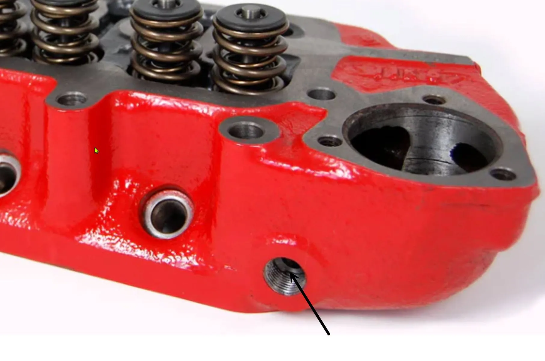

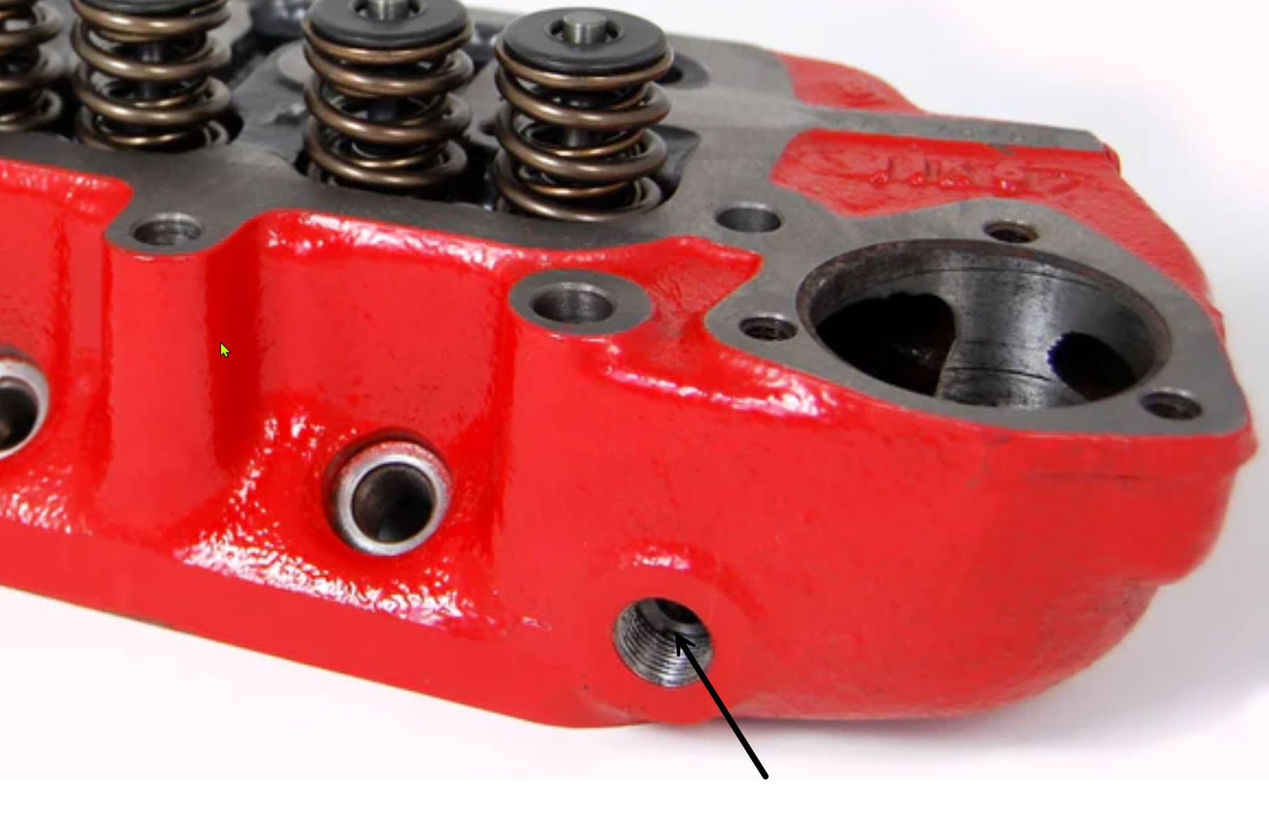

  • Der Fühler dichtet über eine konische runde Fläche im Zylinderkopf ab.
    Manchmal ist diese entweder nicht sauber oder korrodiert. Mit einem passenden Senker kann man die Dichtfläche nacharbeiten.
    Gruss Andy
  • IM Kopf, nicht am Kopf :wink:
    Gruss Andy
  • Da ist die Dichtfläche...
    Gruss Andy

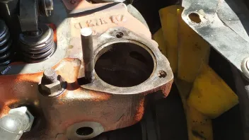

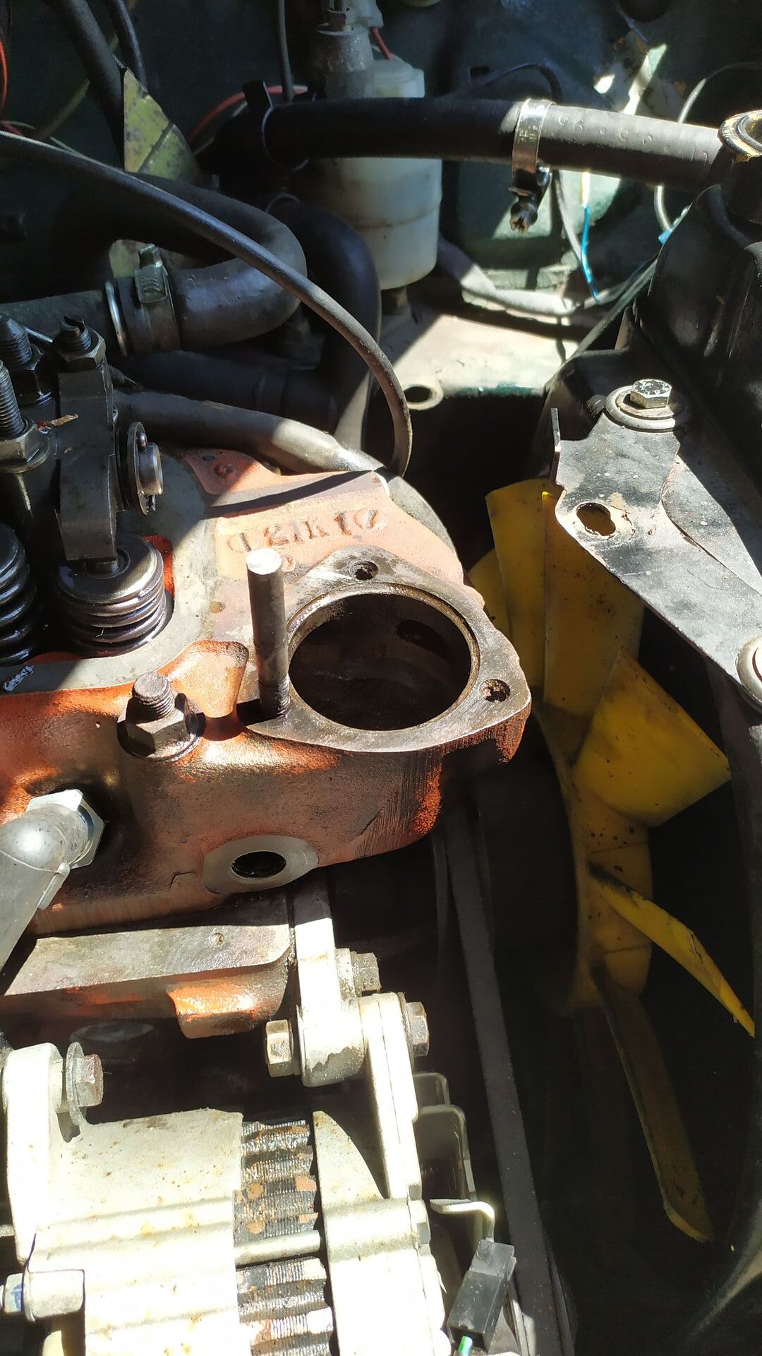

  • Dann war da wohl mal einer mit dem dicken Bohrer dran...
    Also ist eine "Bastellösung" gefragt...schade!
    Gruss Andy
  • Der wird genau wegen der kapilar Leitung da gebohrt haben 😉, weil der ggfs auch versucht hat ohne Adapter das zu montieren 😉. Dann Versuch es mit Dichtmittel am Gewinde, sollte auch funktionieren
  • Nee war kein wirkliches Problem. Im Kopf war sie locker. War nur im oberen Teil vom Thermostatgehäuse fest gegammelt und riss oben ab. Wer trotzdem ein Theater was Gehäuse zu entfernen. Egal... Problem beseitigt :thumbs_up:
