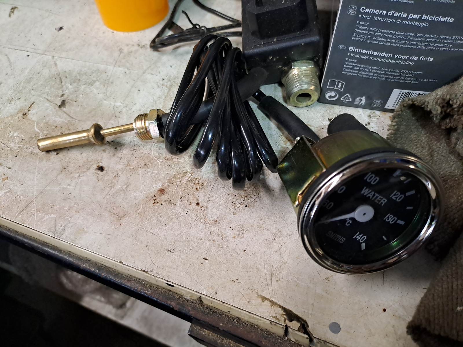

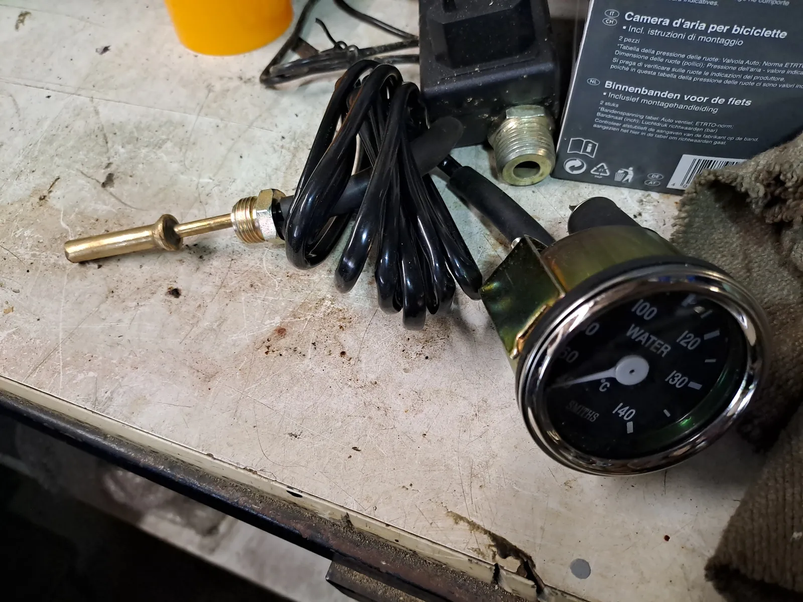

  • Da gehört normalerweise eine Adapterhülse dazwischen. Kürzen ist nicht. https://www.minispares.com/te5-temperature-gauge-adaptor
    Aber auf dem Bild liegt der doch rechts. Adapter in Kopf und dann den Fühler reinstecken
  • der Adapter passt nicht ... ist zu groß
    die Schraube am Fühler würde passen...

  • Das geht aber ohne Adapter nicht, weil, wie du schon bemerkt hast, der Fühler zu lang ist und kürzen aber nicht geht. Dann musst du dir passenden Adapter besorgen.

    Der Adapter auf dem Foto ist auch nicht der richtige...
    Der TE5 hat innen und außen das selbe Gewinde wie der Fühler. Zusätzlich innen einen kegeligen Dichtsitz für die "Fühler-Dose", die durch die Mutter in den kegeligen Sitz gepresst wird zum Abdichten... Derzeit wohl nicht auf Lager...
    Bei Datch.fr ist er auf Lager... https://www.datch.fr/fr/mini-mg-tri…ile-p-3715.html

    Es gibt auch mechanische Einzelintrumente von Smiths...
    Guckstu https://www.minispares.com/sib422-water-t…ge-9-5mm-sender
  • Oops, die kannte ich gar nicht 🫣🫣🫣 Aber erklärt ja dann immer noch nicht den falschen Adapter…wäre interessant zu wissen wo das Kit her kommt.
    Aber der von dir verlinkte Adapter ist ja der selbe wie von Spares, nur über Datch natürlich schneller zu bekommen. Oder mal die üblichen verdächtigen Mini Spezis fragen. Oder bei MG/Healey Händlern gucken - Stevens/Kischka usw

    Lies dir mal die Beschreibung von TE5 bei Minispares durch... :wink:
    Die neueren/moderneren "Wasseruhren" von Smiths haben kürzere Fühler und brauchen TE5 nicht mehr...:wink:
  • Dann kann es ja noch ein altes Instrument sein 🤷‍♂️ NOS…aber das wurde der Ersteller ja am besten sagen können, wo die Anzeige her ist . Früher war alles besser, da gab es nur die eine Ausführung 🙄😬😉

    Müsste aus Indien kommen. Nachbau. Sehr günstig.
    Gibt es bei ebay.
  • Aha, das erklärt manches.
  • Der Zusatzadapter passt aber anscheinend ja nicht. Über die Funktion kann ich ja nicht urteilen, kenne ich nicht. Aber bei keiner der Uhren steht aber auch gezielt was dabei, wo der Adapter passt und welches Aussengewinde der hat. Ist auch nicht bei jeder Anzeige dabei lt. Bildern. Hat auch nicht ansatzweise was mit den von CAI produzierten Instrumenten zu tun.
    Ich weiß nicht, was du in frage stellst?
    Vielleicht ist ist der Adapter, den er hat, für Öl-Temp.?
    Ich kenne seine Teile nicht.
  • Macht Sinn wenn Water auf dem Teil steht 🙄
