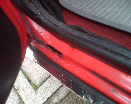

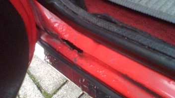

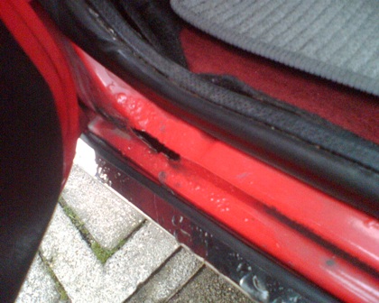

Hab gerade schnell noch ein Foto gemacht... -
wieso weiß keiner einen Preis?
Bei uns sind beide ( rechts und Links ) Seitenholme durch.
Die Mini-Werkstatt des Vertrauens sagte mit pro Seite mit Material 250 Euro.
Also beide für 500 Euro dann gibt auch der Tüv seinen Segen
denn huddeln und Bleche aufbacken lohnt auf Dauer nichtWerde ich dann wohl machen lassen müssen, es sei ich hätte en besseres Angebot.
Gruß Wullmann der nun sparen muß
Preise kennen und Preise nennen ist zweierlei.
Und da hier auch gerne mal nach Mehrwertsteuer-freien Arbeiten gefragt wird, halten sich die Leute (zumindest im Forum) etwas zurück.
Der Preis von 250 Euro ist, gute Arbeit vorausgesetzt, durchaus akzeptabel.
Das Blech auf dem Bild ist übrigens nicht der Schweller, sondern der Einstieg.
Wenn sich an dieser Stelle Rost in solchem Ausmaß zeigt, bleibt es meistens nicht nur bei dem einen Blech.....
Ich werde den Mini ende November abmelden, dann kann ich im Winter sparen, und dann im Frühjahr die Roststellen beseitigen... danke für eure Hilfe:)
schönen tag noch, Gruß, Max -

schönen tag noch, Gruß, MaxDann schau dir ganz genau die typischen Roststellen an (Hilfe findest du in der Suchfunktion hier im Forum), denn die schönste Lackierung hält nicht auf Rost..Oder schade wäre auch, wenn dann bald der neue Lack Blasen schlägt.
Wie bereits zuvor in den Postings erwähnt: wenn der EINSTIEG durch ist, sieht es zu 99% darunter noch schlimmer aus (es sei denn da wäre schon was gemacht worden). Und sollten bereits Blecharbeiten durchgeführt worden sein, dann guck die bitte genau nach, wie die erfolgt sind. Am besten jemand gucken lassen, der sich mit Mini auskennt.Gruß

Ich hab vor zwei Jahren schonmal viel Rost wegmachen lassen, der Einstig ist erst vor kurzem durchgerostet, der rest sieht eigentlich ´noch gut aus. von unten hat er noch keinen Rost. ich werde ihn aber erst im Frühjahr lackieren lassen.
