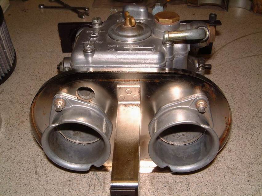

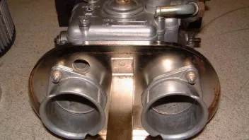

    Mein Plan ist es, zwei 16 mm Ansaugtrichter innerhalb des K&N "Pancake" ( höhe ca.40 mm) zu installieren.

    Ist halt extremer Frickelkram, um an den LuFi zu kommen muß der Weber ab, was wiederum bedeutet mit meinen dafür angefertigten 13`er Schlüsseln fiesen Fummelkram zu bewerkstelligen:headshk: .

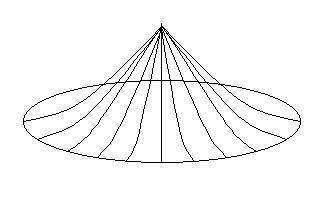

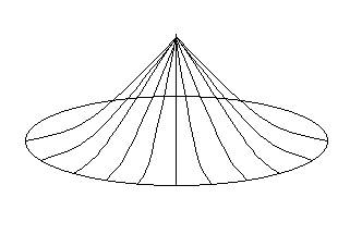

  • Das Thema hat mich nicht losgelassen und mein träger Verstand hat heute morgen einen Entwurf für einen "Stubstack-Verbesserer" für Pancakes ausgespuckt :D
    Er wird quasi gegenüber vom Einlass montiert. Beim Weber also 2 Stück erforderlich.
    Was haltet ihr davon?
    Olaf
    PS: Copyright @ mini-forum user (ohne gewerbliche Nutzung ) ;)

    sowas "ähnliches" gibts schon länger
    und viele filterhersteller bieten das auch schon als fertigen filter an und
    vergrössern damit das sie dann den filter auch konisch nach innen setzten die filterfläche
    was zudem noch positive eigenschaften hat ... ;)
    wenn man sowas selber bauen möchte dan unbedingt auf die querschnitte und abstände achten sonst wird die ströhmungsgeschwindigkeit so stark erhöht das der vergaser einfriert oder das es schwierig wird das gemisch vernünftig hin zu bekommen so dass im endefekt das richtige einstellen nur noch erschwert möglich ist
    es könnten ähnliche probleme in der einstellung auftauchen wie mit dem R.I.S system ... ;)

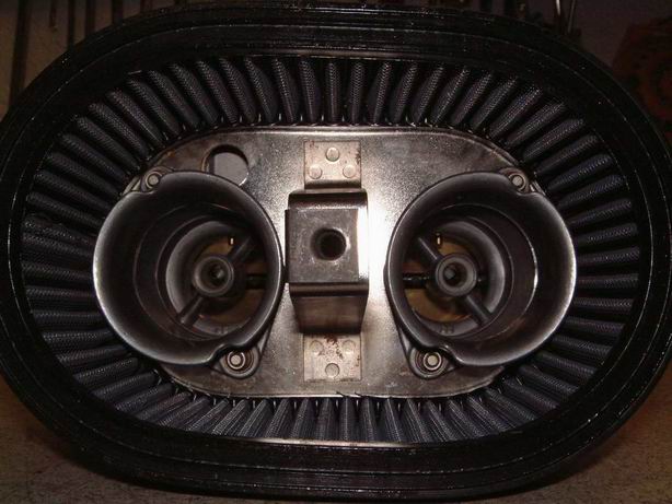

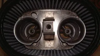

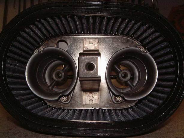

  • ...nach sowas!
    kann leider im moment keine maße übermitteln, aber ich habe die trichter bei iiiiihpay aufgestöbert. über leistungsmangel kann ich nicht klagen....:)
    Bilder
    Gruss Andy
