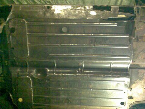

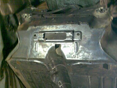

Also vorderachs ramen war dabei so wie qwerlenker usw da fehlen nur eine trommel bremse und eine antriebwelle! hinter achsramen fehlt komplet! er hat die normale gummifederung zum glück weil das andre ist zu teuer:D ! ich hab mir sagen lassen (schlagt mich aber nicht tot wens nicht so ist) das man eine normale mini hinterachse nehem kann das nur er auspuff halter anders wäre. Ansonsten ist der unter boden komplet entrostet, Fertan´t, und schon teils geschweist und keine sorgen ich habe nur 2 rep bleche gekauft den rest abu ich selber! das eine ist die heckschürze die kann ich mir schlecht selber bauen und das andrer ist die hinter bodenwanne auf der beifahrer seite, wo ich nur die verstärkungs sicken raus geschitten hab der der das bleches ist nicht verwendet worden
! hab bei mir in der firma ne 2x1meter belch tafel bestellt und dengele mir alles selber! so bilder kommen heute noch ![]()

Sooo die bilder nun
Und nun vom schweißen
MFG
Hendrik
