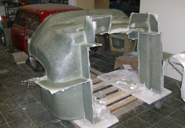

Selbst wenn es keine Teile mehr geben sollte und du aber Fotos von den Teilen hättest kann ich dir ein paar einfache Methoden erklären wie du für Einzelanfertigungen simpel und relativ schnell die eine "Positiv-Form" bauen kannst.
Daraus super schöne Teile zu machen ist etwas mehr Aufwand, aber für einen Renner reicht das allemal.Also wenn du Hilfe brauchst einfach kurz melden.

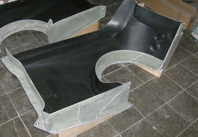

Der Dodo hat erstmal meine neuen Verbreiterungen als Prototypenvorlagen mitgenommen...

Immer schön der Reihe nach: der André bekommt die Teile für seinen Renner, der Dieter die erste Heckklappe, der André die zweite, und irgendwann zwischendurch kümmer ich mich mal um den Kleinkram vom Gianni.
Alle werden bedient, aber zerreißen mag ich mich deshalb trotzdem nicht, also gibt es alles der Reihe nach.

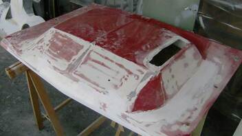

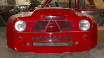

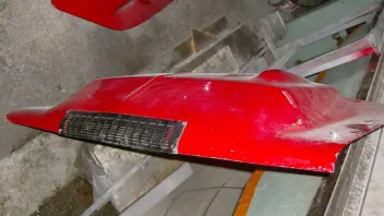

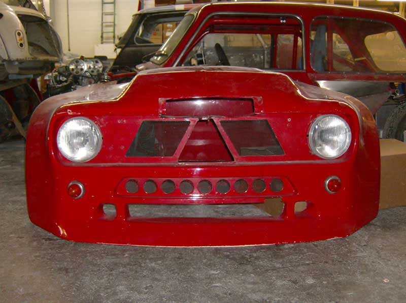

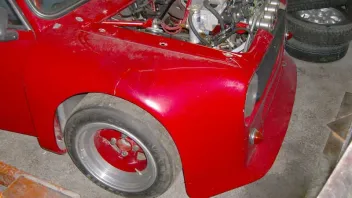

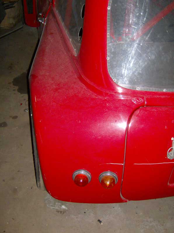

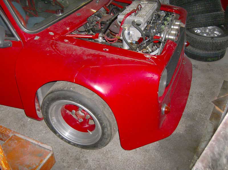

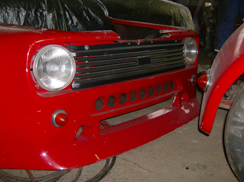

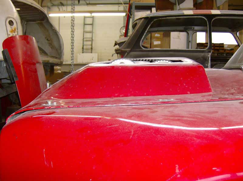

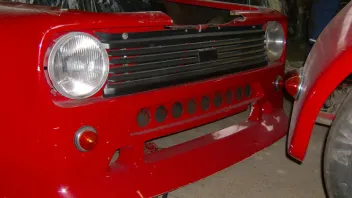

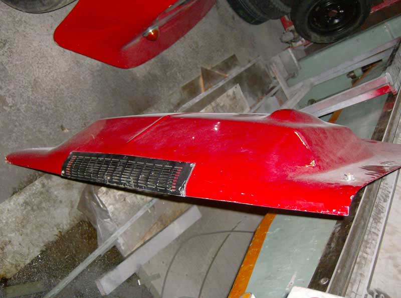

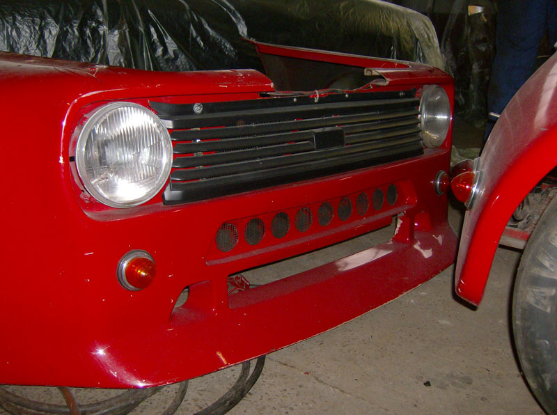

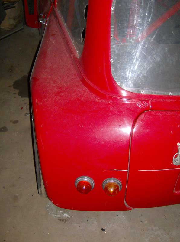

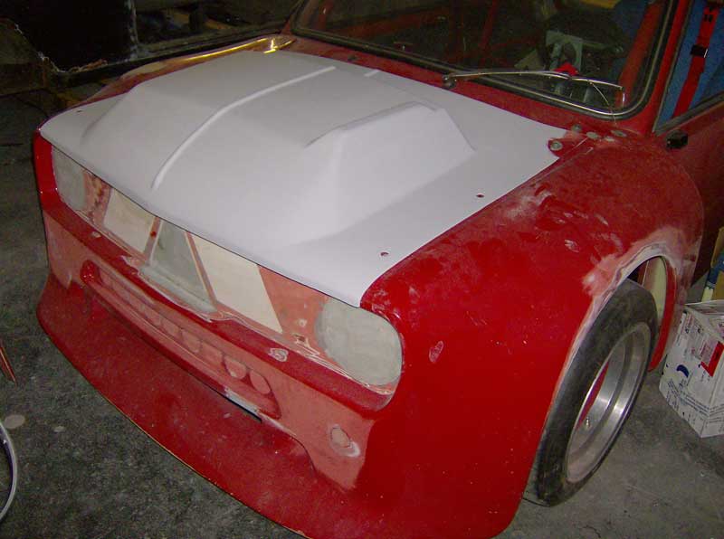

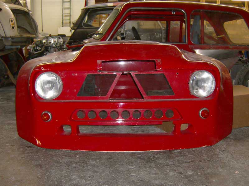

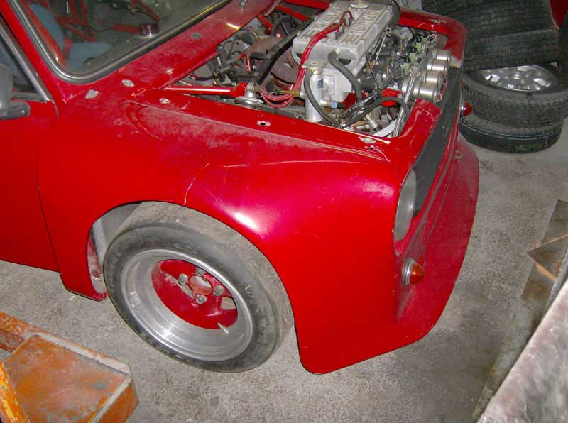

Da ich leider aus Zeitgründen aktuell keine Fortschritte an meinem 16v Projekt zeigen kann möchte ich hier zumindest ein paar Bilder vom Entwicklungsstand des Maguire Mini vom André zeigen.
Zuerst jetzt einmal ein paar Bilder von Ausgangszustand.

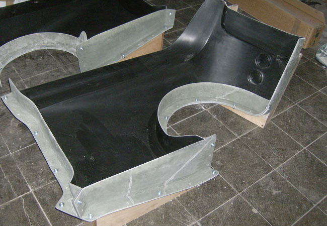

Es sollen alle Anbauteile aus GfK durch hochwertige leichte Kohlefaserteile erstetzt werden. Außerdem werden an einigen Stellen technische Verbesserungen und optische Verschönerungen umgesetzt.
Auf einigen der Bilder erkennt man auch, dass schon oft umgebaut wurde und so mancher Rempler und kleiner Unfall repariert wurde, von den diversen Farbschichten einmal ganz zu schweigen.dietmar

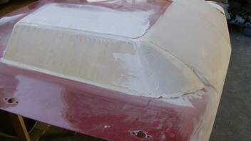

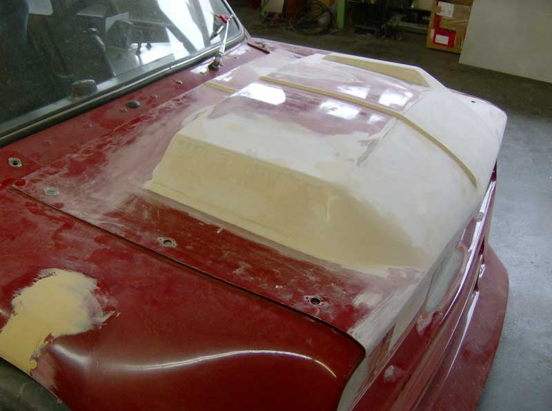

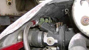

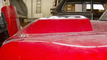

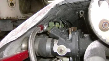

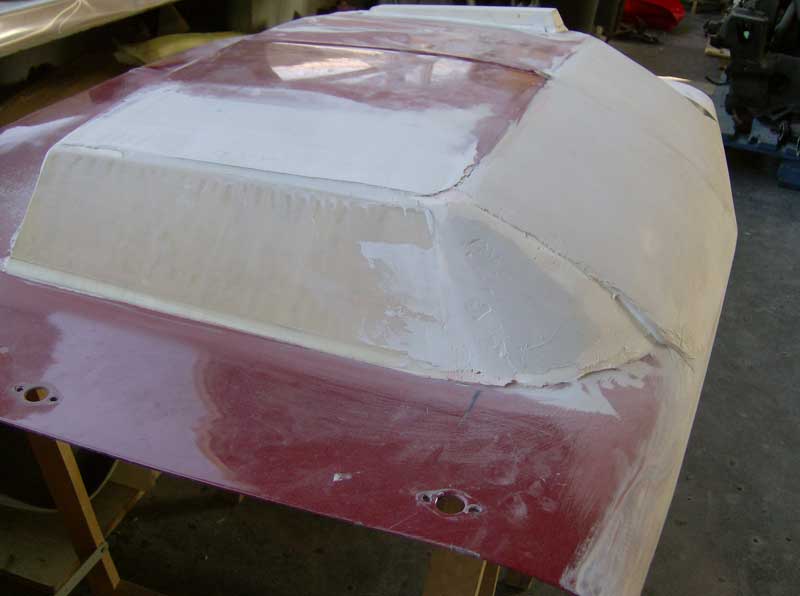

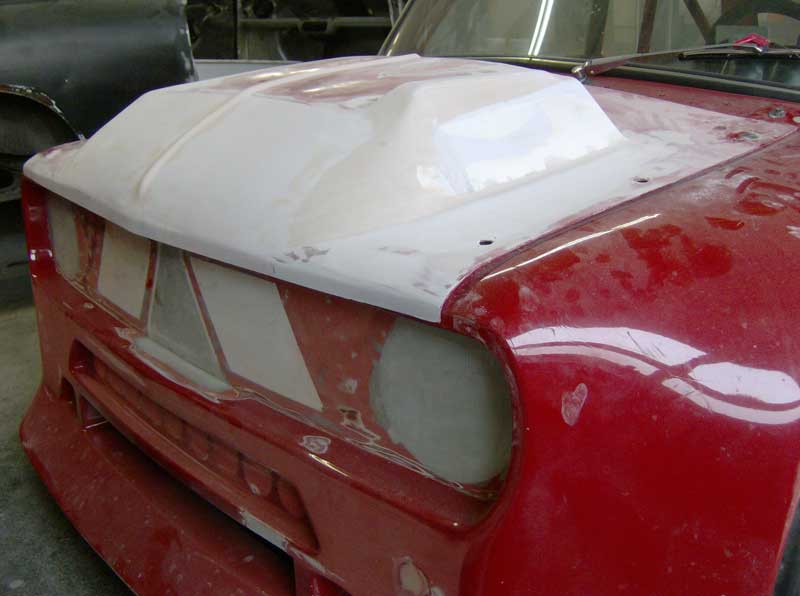

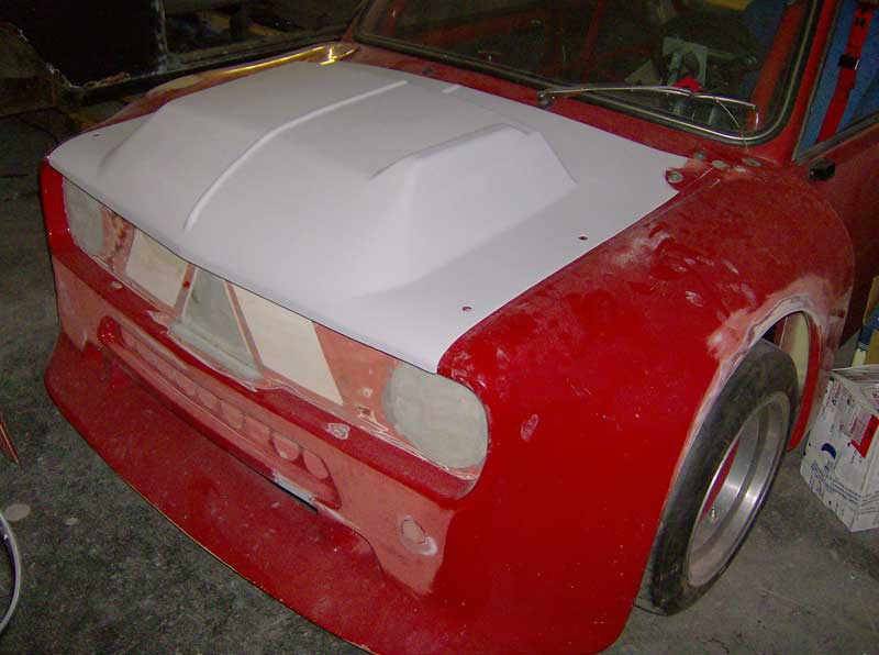

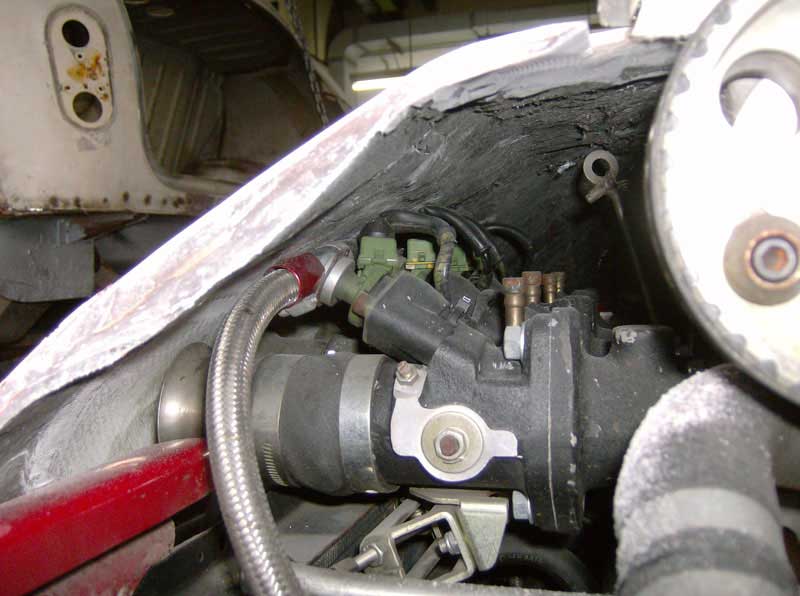

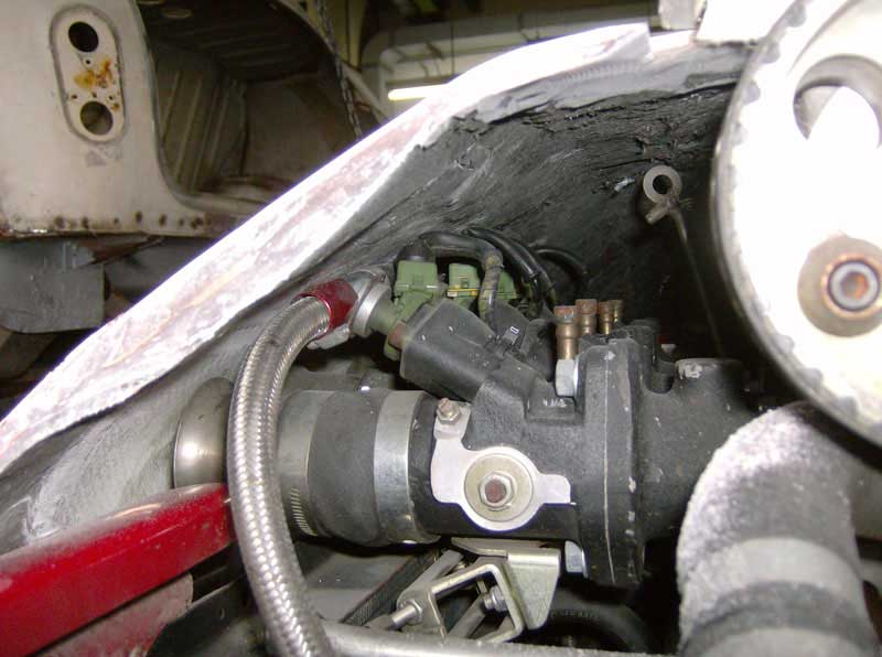

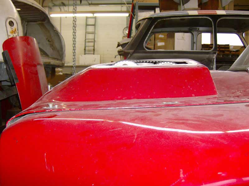

Nochmal ein Schnitt durch die unterschiedlichen Bauabschnitte der Motorhaube. Dabei sieht man auch, dass die Einspritzung etwas mehr Luft vertragen könnte (es waren Scheuerspuren der Kabel an der Haube erkennbar).

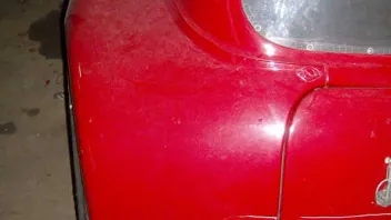

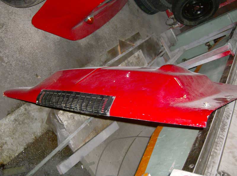

Auch am Heck sollte sich etwas ändern, einfach mal überraschen lassen
dietmar

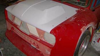

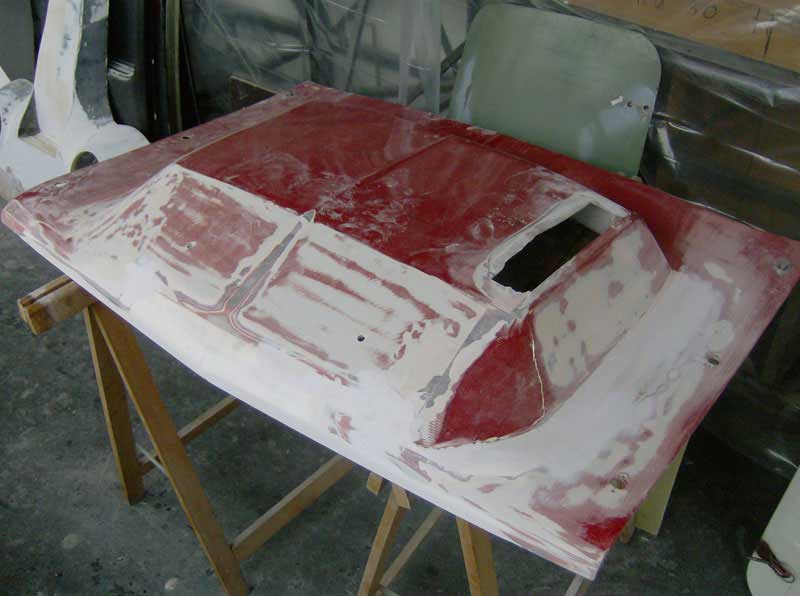

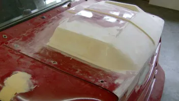

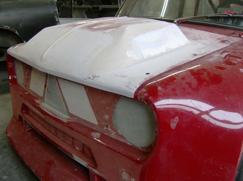

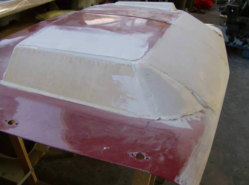

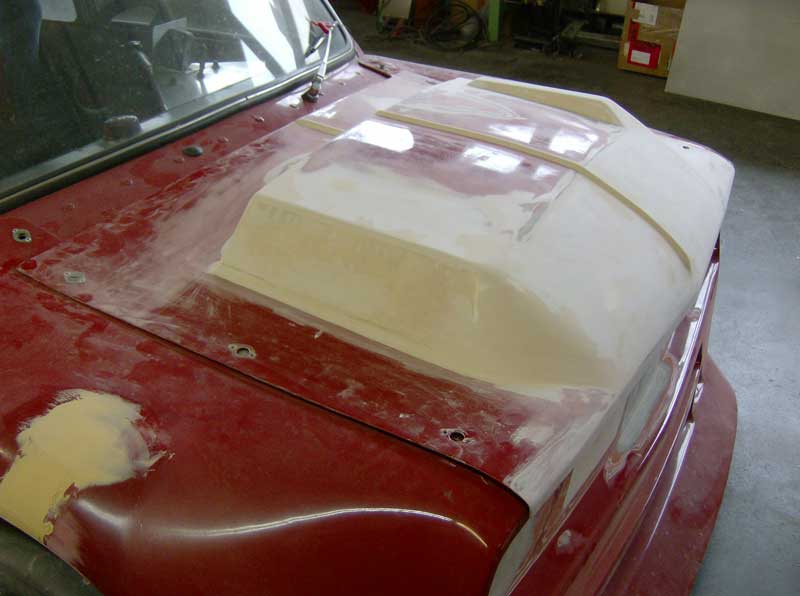

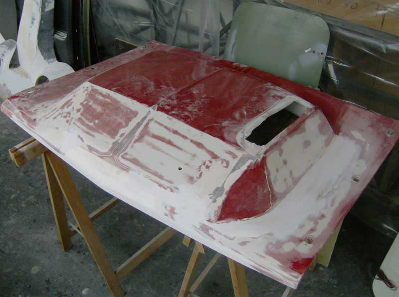

Mittlerweile sind die Spachtel- und Umbauarbeiten an der Motorhaube abgeschlossen und als Porenfüller wurde gefüllert. Wenn der Füller geschliffen ist steht der Formbau an.
dietmar
