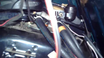

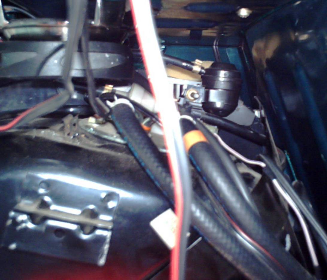

    An meinem Mini 1.3 / 94 brummt etwas sehr laut.
    Nach anfänglicher Verwirrung woher das Geräuch kommt hatte ich es doch dan gefunden,aber ich weiß nicht wie das Ding heißt.
    Oben am Tank Kofferraum ( Einbau Links ) befindet sich schräg links hinter der Benzinpumpe zwei miteinamder verbundene Dosen ,die hintere und grössere Schwarze davon macht ordendlich lautes gejammer und viebriert dabei sowie ich den Motor anwerfe.
    Kann mir bitte jemand sagen für was die sind die zwei,und wie ich die bei minimot... finde bzw welchen Namen hat der übertäter.

  • Bild liefere ich die nächsten Tage nach,unsere Tochter hat sich meine Digi ausgeliehen.
    Aber zu genaueren beschreibung das Teil ist links oben über Tank am Rahmen befestigt nicht am Tank selbst fals das was hilft. Ich müsste den Tank wohl lösen um die Dose zu wechseln.
    Hat jemand bilder aus em Kofferraum über Tank ?
    Gruss Marco

  • Zitat von mchochtaunus
    ...Oben am Tank Kofferraum ( Einbau Links ) befindet sich schräg links hinter der Benzinpumpe zwei miteinamder verbundene Dosen ...
    Dieses sind die Sicherheitsventile der Tankentlüftung bzw. Kraftstoffrückgewinnung über den Aktivkohlefilter.
    Eigentlich unkaputtbar.
    Es könnte jedoch sein, das deine Kraftstoffrückgewinnung bzw. das Spülventil im Motorraum ständig offen ist.
    Mal prüfen - oder lassen. Es gibt einen Prüfschritt im TestBook bzw. MicroCheck.

  • Zitat von minimotorsport

  • Das Ventil wird eigentlich nur statisch im Schubbetrieb bei erhöhter Drehzahl und oberhalb 70 Grad Motortemperatur von der ECU betätigt, um die im Aktivkohlefilter gesammelten Kraftstoffdämpfe der Verbrennung zu zuführen.
