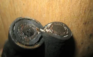

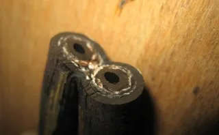

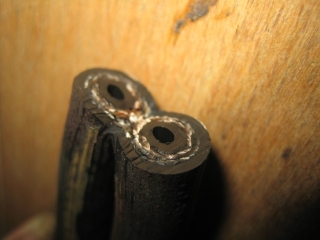

  • So, hatte heute Nachmittag mal Zeit den einen Schlauch schonmal zu wechseln.
    Der Fehler ist behoben!!! :)
    Der Schlauch war zugequollen (konnte noch nicht mal nen Draht durchschieben!).
    Werde den anderen Schlauch die Tage auch gleich wechseln.
