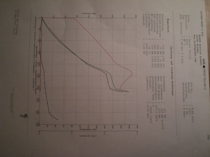

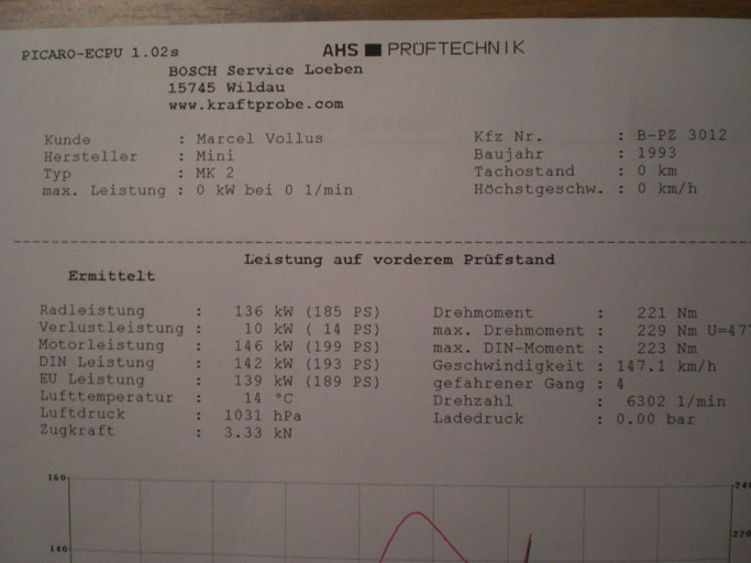

Wie versprochen das Diagramm von heute seht selbst!

Jau:D:D ,ich lach mich kaputt:D .
Nur um nicht als Blödian dazu stehen. Gib doch mal die Modifikationen durch, die der Motor über sich ergehen hat lassen;) .
Wär echt witzig, wenn ich schon über 15 Jahre Motoren frisiere, und Deiner der Gralsbringer wäre:D :p .
Die Kurve ist ein Witz, die ist nichtmal nur schlecht

Ich gebs zu hab mir Buntstifte genommen ein Blatt und habe mir das Giagramm selbst gemalt!!!!! Was bist Du für ein Typ ich bin zu einer Firma gefahren und habe ihn da prüfen lassen(gibt auch ein Video) und selbst wenn das Deiner Meinung nach nicht stimmen kann solltest Du mal Überlegen wie Du dich auserst ich habe das Diagramm nicht erstellt.Stell mich jetzt auch nicht hier hin und sage das du anscheinend keine Ahnung von Motoren hast,nehme ich mir nicht raus 1: weil ich Dich nicht kenne 2:ich habe den Motor nicht gebaut.Ach ja zu Deinem PS,mag sein das meine Karre es nicht drauf hat aber sie hat eine Zulassung und ich fahre damit.

@ Mipel: Der 2.0 16V hat serienmäßig 150PS, oder? Schreib doch mal deine Modifikationen, ist doch interessant zu wissen, was alles nötig ist um weitere 35PS rauszukitzeln.;) Vielleicht gibts da auch was Interessantes für die Small-Block-Driver (1.6 16V).
Hast du die Leistung auch eingetragen? (Wird das eigentlich vom TÜV bei einer Vollabnahme gemessen?
Mich würde eher der komisch Kurvenverlauf am oberen Ende des Drehzahlbandes interessieren, was hast denn da gemacht?

C20XE? Ja klar. und 196Nm.
Nur 35? Ich denke der hat fast 50PS mehr....
Also 24PS (174PS@6500rpm und 202Nm@6000) sind rel. einfach und vor allem mit Serienbauteilen realisierbar. Alles weitere wird richtig teuer und sackblöd.
zB. 234PS@7800 und 249Nm@5900rpm kosteten anno 1995 16 KiloDM und basiert auf Kissling Rennsportbauteilen
Und jetzt zum Diagramm selber:
Das Diagramm passt sehr gut zum Diagramm des Serienmotors (habs vorliegen :p )
Nur der letzte Haken über 6000rpm der Drehmomentkurve ist getrost als Meßfehler zu beurteilen (zb wenn der Typ das Diagramm zu früh aus den Graphen zergelt.) ODer es hat jemand vor Schreck bei 6000rpm eine Lachgasflasche umgeschmissen und das Ding hat 'ne Nos-Flash gekriegt....

.Wenn ich sowas schreibe, hole ich mir vorher Informationen ein, und lass nicht nur ne Salve los. Alle anderen sagen auch, sowas hätten sie noch nicht gesehen. Zumindest eine Nachprüfung, sollte doch drin sein.
Aber die Kurve taugt nichts. Auch hier wieder, kein Angriff auf Dich. Wird wohl ein Fehler im System gewesen sein. Sowas kann passieren.
Geh doch nochmal hin, da sind zuviele Ungereimtheiten drin, so kann es nicht stimmen. Drehmomentkurve, Schleppleistung, Hänger bei 4000, Drehzahlabbruch bei 6300 U....Nochmal, ich wäre auch froh, wenn meine Karre nachher diese Leistung hätte, aber dann weiß ich auch, was dran gemacht ist, und dass es nicht für mal vielleicht €2000.- erledigt ist;) .
Also, sag doch mal, was alles gemacht wurde, ist doch nichts dabei?
