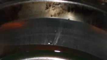

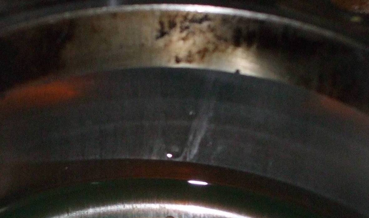

Ich war eben nochmal in der Werkstatt und habe Bilder gemacht.
Ich glaube so kann man sich was vorstellen.Gruß Tobias

So das Bild ist Freigeschaltet vielen Dank dafür.
Man sieht im oberen Bereich was so Golden aussieht bis dahin laufen die Kolbenringe. Ein Absatz ist dort nicht fühlbar.
Man sieht unten Öl was ich eingefüllt habe in die Buchse um zu sehen ob es neben dem Kolben her läuft, was auch jetzt nach 2 Tagen nicht der Fall ist.
Vielleicht sieht ja jemand was auf dem Bild.
Gruß Tobias -
Das wird hier zwar langsam zur Alleinunterhaltung aber ich habe heute einige Interresante Informationen bekommen. Wenn das Kolbenspiel zu groß ist würde man das sofort beim kalten Motor hören. Es soll sich dann so wie ein alter Tractor anhören??. Die Zylinder wurden Plateou gehont das heißt einen Nummer feiner bzw. die Kanten vom normalen Honen wurden gebrochen. Eine glänzende Laufbahn ist dann wohl keine Seltenheit. Den Kreuzschliff kann man mit vieeel Licht erkennen.
Wie sind die Meinungen? Hat man mir da Schwachsinn erzählt??
Gruß Tobias -
nö, ist durchaus möglich. das honbild sollte ja auch auf den ringtyp angepasst sein, ein moly ring bettet sich sehr schnell bei einer fast polierten oberfläche (und dichtet dann immernoch perfekt). ein chrom ring braucht deutlich rauhere flächen und braucht länger.
und solange du keine mechanischen schäden siehst würde ich das auch so lassen, zusammenbauen, noch mal fahren und dann n druckverlusttest machen, dann weißt du wodran du bist -
Wie Klas schon geschrieben hat, ist je nach verwendeten Kolbenringen "Plateau-Hohnen" genau das Richtige.
Da dein Motor praktisch kein Öl verbraucht, keinen Ansatz in der Bohrung zeigt und die Verdichtung (da geh´ ich mal von aus) auch in Ordnung ist, würde ich mir keine Gedanken machen
Übrigens: Um die Laufbahnen bei gutem Licht inspizieren zu können gibt´s einen ganz einfachen Trick.
Eine runde Scheibe aus weißem Papier/Karton, Durchmesser etwas kleiner als die Bohrung, auf den Kolben im UT gelegt und mit einer Handlampe (Leuchtstoffröhre) wird´s taghell in der Bohrung ohne zu blenden
Die Hohnspuren (wenn noch vorhande) "stechen" dann regelrecht ins Auge

Zum Hohnbild läßt sich viel erzählen, doch nur das, was der Motorenbauer der gehohnt hat sagt, zählt wirklich. Es sei denn du hast kein Vertrauen zu diesem. Er kennt die Kolben die eingebaut wurden und hat dazu den Zylinder gebaut und nur er kennt seine Maschinen und Hohnsteine.Aussagen im Forum zu diesen Themen sind immer mit Vorsicht zu genießen, insbesondere dann, wenn solch ein schlechtes Fotos wie hier eingestellt, als Grundlage herhalten muß.
Interessant wäre zum Beispiel gewesen, zuerst das Foto (vielleicht aber auch ein besseres) einzustellen und dann nach Meinungen/Aussagen zu diesem zu fragen. Ohne den Vorbericht und die Fragestellung des thread-Erstellers wäre ich auf die Ergebnisse gespannt.
