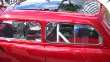

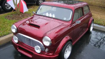

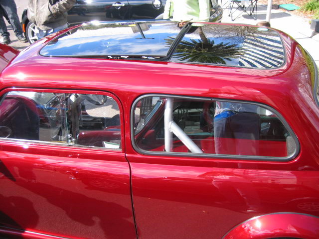

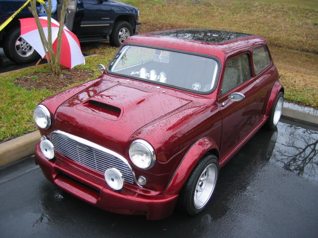

Der hier hat angeblich ein Glasdach vom *hust* New Mini.
Sieht nur etwas kleiner aus als das originale Faltdach.

stimmt Jan , das ist vom new mini
dazu muss man sagen dass das dach gechopt wurde dadurch wird dass dach grösser und mehr grade evtl und grade durch den chop wurde es leichter den umbau durchzuführenein normales minidach ist kleiner und mehr gewölbt .... ich kann nicht sicher sagen das es auch dort passen würde
