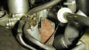

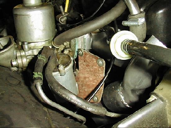

  • Bin jetzt nicht so ganz im Bilde, was den 850er angeht. Aber mal prinzipiell, der heiße Krümmer kann das Benzin in der Schwimmerkammer zum Kochen bringen, was dann einem Startversuch schon Probleme bereitet.
    Mein 1000er hatte das auch mal im Sommer im Stau. Plötzlich nahm er das Gas schlecht an, ruckelte wie blöd. Mit ein paar Gasstößen, so daß frischer Sprit in die Kammer kam, dann war es wieder gut. Ich habe dann ein Hitzeleitblech montiert, seit dem kam es nie mehr.;)

    ääähm... Benzin kocht nicht bei 100 °C sondern viel früher Leider weiß ich den genauen Siedepunkt nicht, liegt aber irgendwo um 70-80°C wenn ich nicht irre.
    Und der Krümmer läuft unter der Schwimmerkammer vorbei. Die vom Krümmer (normale Betriebstemperatur bestimmt über 200°C) aufgeheizte Luft steigt auf und heizt somit die Schwimmerkammer auf. Wenn nun der Fahrtwind fehlt und kein kühler Sprit in die Schwimmerkammer kommt, dann kann es darin schon mal blubbern. Und der Motor kann mit den Gasblasen leider nicht laufen.;)
