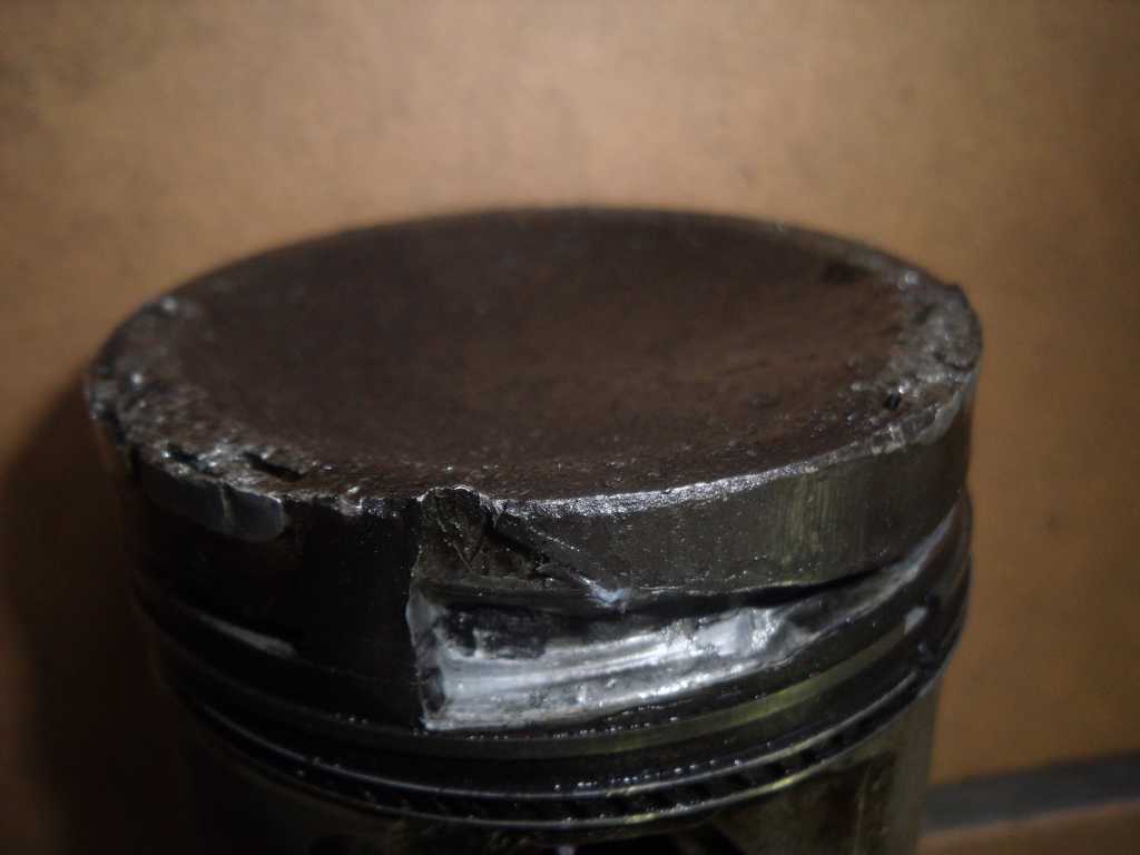

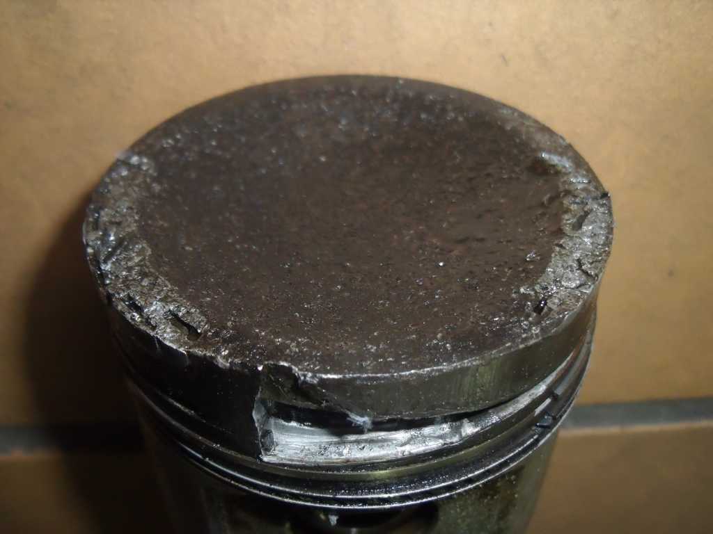

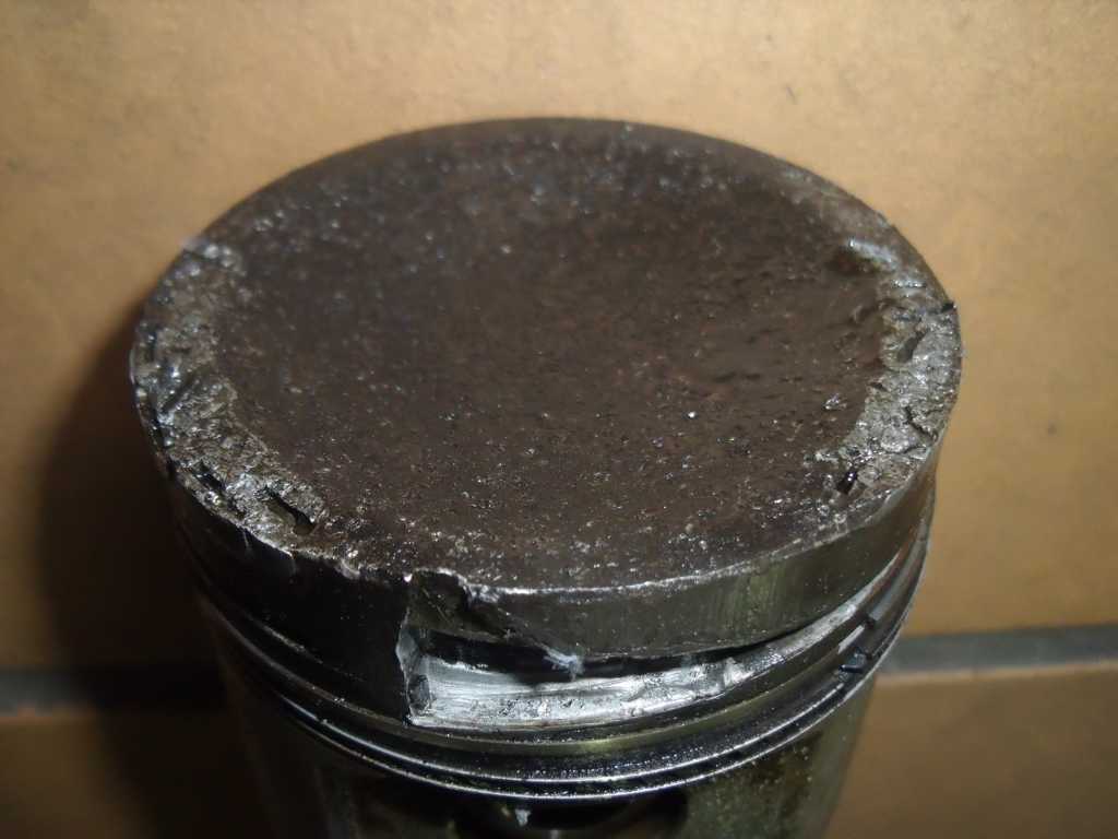

    Es ist nicht die Kopfdichtung. 2 Ventile haben gefressen und stehen auf (elektronisch gesagt) Dauer 1. Gehen nicht mehr zu, auch wenn die Kipphebelwelle abgebaut ist. Daher kam dann das Klackern, klopfen wie auch immer.
    Bilder gibts später. Kolben 3 und 4 haben Schrammen auf der Oberseite. Was aber sicher nicht von jetzt kommt. Ich denk da wurden gebrauchte Kolben eingebaut.

  • Also die Kante oder Aussparung sieht sehr verdächtig wie meine aus.
    Gruß Daniel :cool:
    Leider ja, aber deine Zylinder haben ja nix abbekommen, und den Kolben läst du ja eh wechseln, also ist es im Prinzip egal wie Kaputt der Kolben ist.

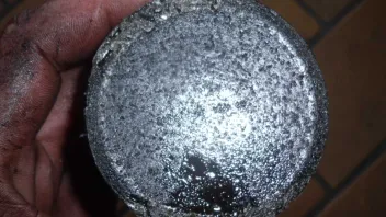

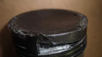

    Ich hatte mal nen Motorschaden wo der Kolbenboden verdächtig ähnlich ausschaut wie bei Daniel jetzt.
    Hier mal Bilder von meinem Schaden...
    Gruß Samuel

  • Das ist aber gar nicht fein. Die Kolbenbeschädigungen sehen aber nicht so aus, als wären die durch Ventile entstanden. Das gibt wirklich einiges an Spekulationspotential. Da bewahrheitet sich der Rat von A. Hohls beim Motorkauf den Zylinderkopf zu demontieren.
    Jetzt wären die Lagerflächen auf der Kurbelwelle noch interessant zu sehen. Bei mir sahen die eher wie eine Säge aus....
    Was sagt Faxe?
  • Ja ich geh davon aus das es gebrauchte Kolben waren die vom Motorenbauer eingebaut wurden. Sowas kann auf keinen Fall von den 2 Ventilen kommen zumal die Ventile von Kolben 2 und 3 hängen und die beschädigten Kolben sind 3 und 4.
