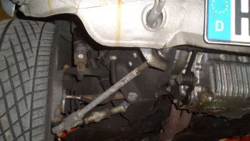

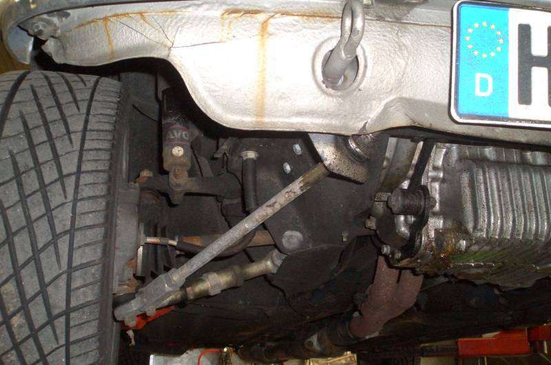

    P.P.: Ein Pflegezustand der Vorderachse wie auf dem Bild unten wird auch nicht durch High-Tech Teile kompensiert.
    Na ich denke 90% der hier rumdüsenden Minis sehen so an ihrer Achse aus. Viele vermutlich noch vieeeel schlimmer. Ich denke nicht, dass es an dem Pflegezustand der Achse liegt, wenn ein Kugelkopf abschert, sondern dass dort was anderes im Argen war. :rolleyes:

    Zum Bild: meine Raduafhänging sieht auch nicht schön aus, allerdings sieht mann doch die Spuren der regelmaäßigen Schmierung. Und eine meiner Thesen wird bestätigt: Das Fahrverhalten meines MINI ist schlecht...wird immer/oft/meist durch den hier oft gebräuchlichen Tipp "einstellbares Fahrwerk" kompensiert. Basisarbeit wäre bestimmt effektiver gewesen, kommt aber halt nicht so gut...

  • P.P.: Ein Pflegezustand der Vorderachse wie auf dem Bild unten wird auch nicht durch High-Tech Teile kompensiert.
    Vom Inhalt des Textes geb ich Dir erstmal Recht , vernünftig montiert gibts keine Probleme . Die Umrüßtung auf Metro Teile bringt nicht viel , da der Metro Felgen mit bis zu ET 50 fährt , montiert man Felgen vom Mini verschleißen die " wartungsarmen " auch schneller .
    Was aber das Bild betrifft ( und ich gehe mal davon aus , das Du bewußt genau dieses Auto als Vorlage genommen hast ) frage ich mich , was technisch auf diesem Photo zu erkennen ist ? :confused: .... ausser der Verwendung diverser einstellbaren Teilen , sieht man hier nichts , was über den technischen Zustand etwas aussagen würde .
    Oder meinst Du mit " Pflegezustand " , das dieses Auto nicht " Bling Bling " tauglich ist . :D
    Sicherlich hast Du die Vorderachse auf Spiel geprüft und erhebliche Mängel festgestellt , die durch das Photo nicht wieder gegeben werden können .
    ... anders kann ich mir das Photo nicht erklären .
    Metro
  • wenn man weiß worum es geht, sieht man, das diese "halbkugeligen" Überwurfmutter rostig und trocken sind. Fett oder ähnliches ist unter den Manschetten wohl schon eher länger nicht mehr ausgetreten.
    Gruß René

  • Sicherlich hast Du die Vorderachse auf Spiel geprüft und erhebliche Mängel festgestellt , die durch das Photo nicht wieder gegeben werden können .
    Und dann wurde das Fahrzeug wieder auf die Straße geschickt??:eek::eek::eek:
    Ich weiß ja nicht...
  • Selten sowas ungepflegtes gesehen!
    Gruß aus luftiger Höh´ MINI 1.3 SPI Bj.1993 53 PS
  • Auch wenn man auf dem Foto nicht wirklich viel erkennen kann, so muß auch ich gestehen, der Bereich um die Tragegelenke sieht verdammt trocken und auch (etwas) rostig aus.
    Allerdings stellt sich mir in grober Kenntnis um den Mini auch die Frage: wann wurde der eigentlich in den letzten Monaten überhaupt mal richtig gefahren? Was natürlich nicht etwaige "mangelnde Pflege" entschuldigt... wobei ich das niemanden persönlich anhängen möchte, da nicht jeder Besitzer selber schmiert, mancher eben auch schmieren lässt.
  • ich glaub ich mach mal kein Bild von meiner Vorderachse, die übrigens technisch tip top ist. Aber optisch...na ja :rolleyes:
    Und nur weil einer nach dem abschmieren keine dicken Fettwülste am Achsschenkel lässt heißts nicht, das die trocken laufen. Zumindest seh ich das nicht auf dem foto, kanns natürlich aber auch nicht ausschließen.
    Nur der Vollständigkeit halber. Ich kenn das Auto auf dem Foto nicht, finds aber vermessen aufgrund dieses fotos über die Qualität zu reden. Ich selbst fahr inzwischen knapp 100tkm die Gelenke und bin bisher immer gut gefahren damit. Sauber eingestellt und regelmäßig abgeschmiert, dann passt das schon.... (und das trotz ET0 ;)).
