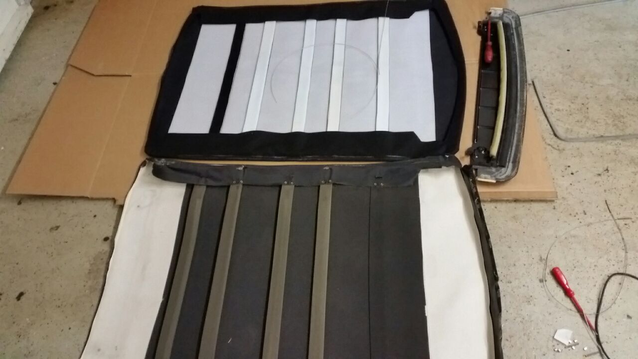

Hat sich ja nix geändert an der Qualität von Ersatzteile....
auch wenn man 400€ für ne Dachhaut zahlt, darf man nicht erwarten, dass der 8,50€ Arbeiter die Schaumstoffstreifen richtig klebt....

Eurotop sagt, Sie liefern das seit Jahren so, und sie sind ja Profis und einer aus Frankruft verschickt die Teole weltweit und es hat sich noch keiner beschwert und ich könne das ruhig so verbauen.
Hab nur gesagt, klar kann ich es so verbauen, aber es wird schon einen Grund haben, warum eine Dämmung anders ist....

Sieht auch aus, wie dein altes.Ist dann das dritte, was ich gesehen habe mit der Variante...
Denke vorne ist der stabilere Streifen, weil da beim öffnen die meißte Kraft drauf kommt....

Alle bei Eurotop werden so gefertigt und haben extra die Markierung usw...
Ich soll es so verbauen...
Er will sich aber mit seinem Großhänlder in Frankfurt unterhalten, der die Teile weltweit verschickt...
Also auf deutsch, es ist falsch, die ändern es vielleicht, aber erst in der Zukunft, wenn der Bestand weg ist...

Mach ich nur vorne oder auch hinten Schläuche ans Faltdach ?
Hmm....
Vorne hab ich recht dünne, denke ich "Bauc da im Fangbandbereich was außenrum, oder fixier die irgendwie, dass nix scheuern kann...

Aber war klar, Faltdach hat jetzt 4 Abläufe, ohne ein Loch bohren zu müssen....
Geht vorne wunderbar,, wo der Kabelbaum verlegt ist und dann über den Motorraum....
hinten war ein ungenutztes Loch, wo eh der Stopfen fehlte - Y-Stück und raus damit....
