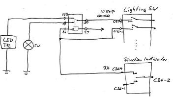

Hallo Ihr Lieben!
Könnte sich mal jemand die deletantische Zeichnung im Anhang anschauen?
Gedacht ist:
Lichtschalterstellung 0 alles aus
Lichtschalterstellung 1 TFL LED und Rücklicht an
Lichtschalterstellung 2 TFL LED aus Standlicht anBlinker ein TFL LED aus
Die Zeichnung zeigt nur eine Seite! Vorlage MPi
Passt das so?
Viele Grüße!
