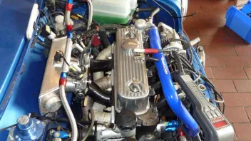

  • So kann jetzt auch mal etwas berichten.
    verbaut ist:
    Kopf Swiftune 35/30
    Verdichtung 10,7:1
    NW Swiftune + Duplexkit einstellbar (Einlasszeit +2°)
    Ansaugbrücke überarbeitet
    Drosselklappe 52
    HHKHW 1:1,5
    LCB
    RC40 Zweitopf
    K&N Einsatz
    Luftfilterkasten original
    unterdruckgesteuerter einstellbarer BDR
    Zündversatz 2° früh
    Nachdem ich gestern abend auf der Rolle war stellt sich folgendes Bild:
    Max Leistung bei 5740U/min - 61,5 kW
    max Drehmoment bei 2.950U/min - 113,6 Nm
    Drehmomentenverlauf ist merkwürdig, da das Maximale Drehmoment schon sehr früh anliegt und bis 3.800U/min auf etwa 105 Nm abfällt. Dann aber wieder bis 110Nm ansteigt und bis 5.000U/min beinahe konstant bleibt. Die Leistungskurve steigt durchgehend bis ca 5.400 U/min an und bildet einen leichten Bogen bis ca 5.900 U/min.
    Der Benzindruck war ein ganz kleinen Tick zu hoch, sodass bis ca 5.000 U/min ein Lambdawert von ca 0,80 - 0,85 anliegt und schlagartig abmagert auf 1,1 - 1,2. Trau der Sprungsonde aber nicht so wirklich.
    Bis 4.500 U/min bleibt der Ansaugdruck nahe des Umgebungsdruckes und wird dann um ca 3% kleiner. Ich denke, das wird an dem originalen Luftfilterkasten liegen.
    Was kann ich machen um den Drehmomentenverlauf weiter nach hinten zu verschieben? würde mal versuchen die Einlasssteuerzeit um weitere 2° nach hinten zu verschieben.
