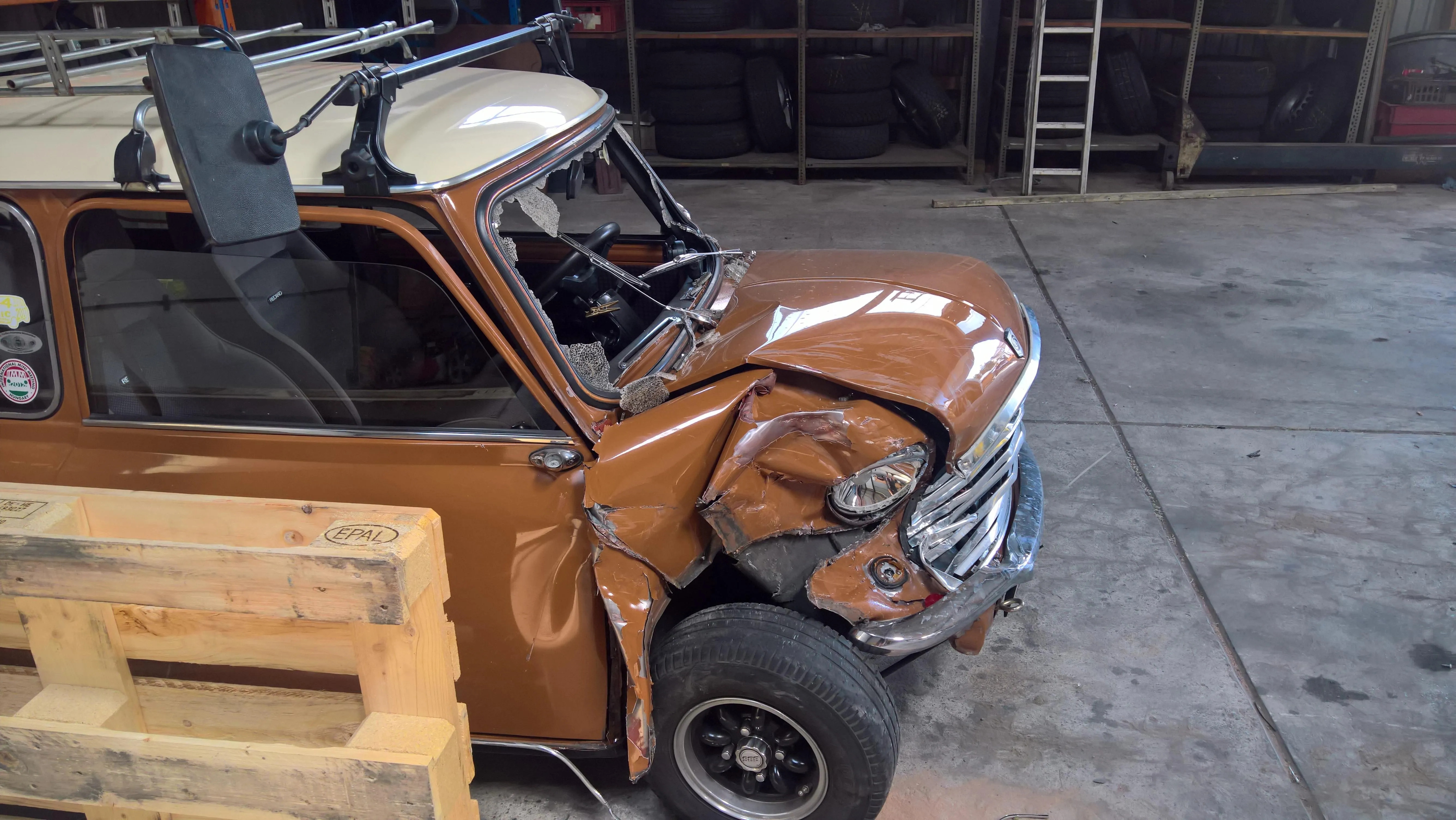

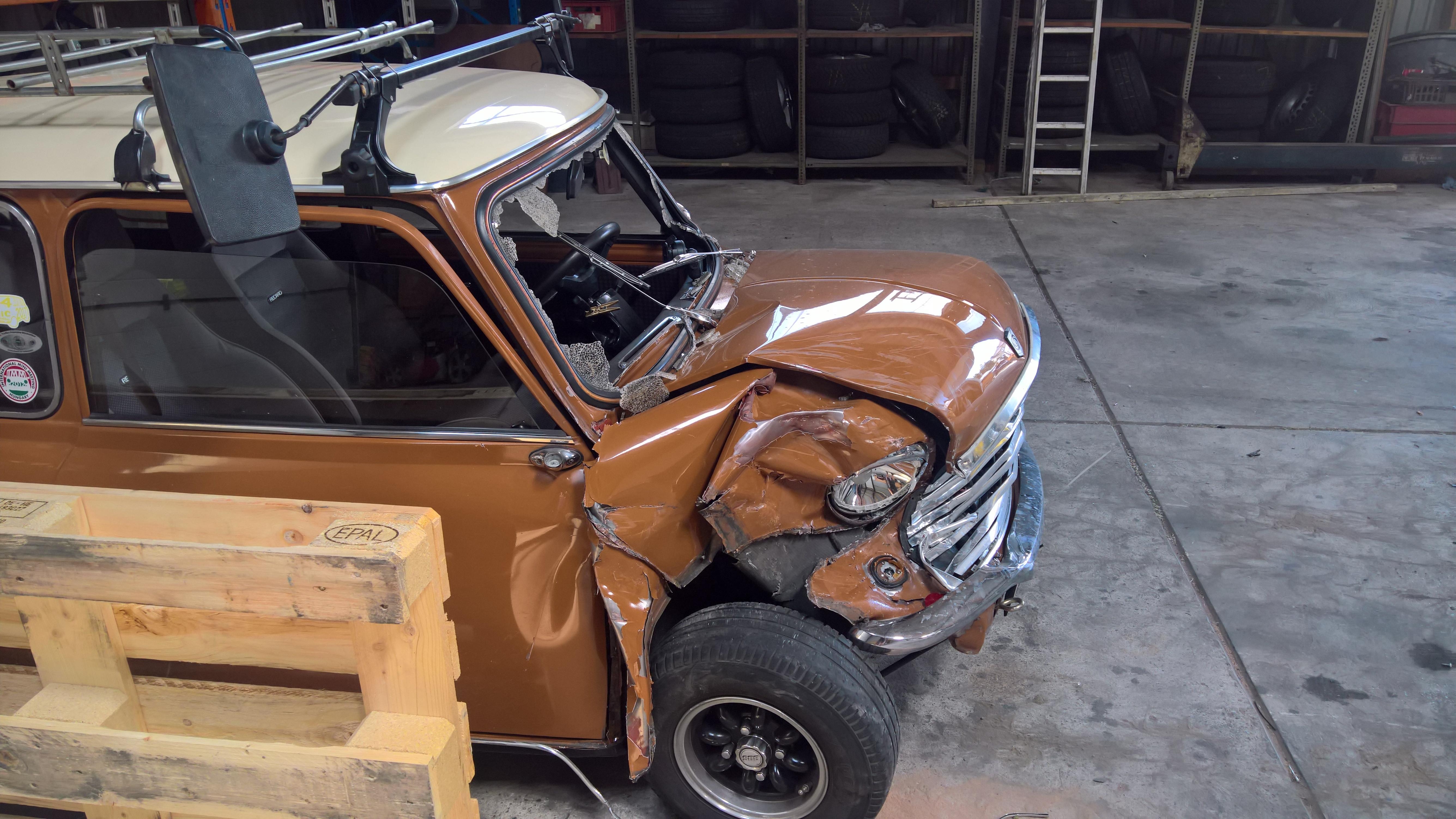

  • Eigentlich wollte ich ja erst im Januar 20 schreiben, so als 10 Jahres Spezial. Leider hat der Braune das leider nicht gepackt. Er wurde am Sonntag zusammengeschoben, das haben sicher einige mitbekommen...Nun sitze ich daheim, warte bis ich gesund bin und das Auto und der Wohnwagen nach Hause kommen. Viel Zeit zum Pläne schmieden. Der aktuelle Wunsch ist es, dass das Auto wieder auf die Straße kommt. Das Dach hat keinen Knick, jedoch ist die A Säule Banane, Fahrer wie Beifahrerseite. Fußraum wurde auch a weng kleiner. Beifahrertür ist an der B Säule hängen geblieben.
    Der Motor ölt relativ stark, ähnlich als wären an der Antriebswelle die Simmerringe defekt. Motor lies sich in den Leerlauf schalten, ist aber mit dem Vergaser hinten durch die Wand. Da war zum Glück eine großzügige Wartungsöffnung... Sobald das Auto hier ist, werde ich ohne am KFZ was zu machen, mal eine Liste schreiben was mir auffällt.... Meine Felgen werde ich nicht mehr fahren, Johann meinte damals zu mir, das sei eine Magnesium Legierung. Das ist mir einfach zu heiß...

  • Wenn du den vorn an der Traverse zu packen bekommst, kannst du die A-Säule wieder rausziehen. Du benötigst nur einen Messpunkt für die obere Hi-Rahmenaufnahme. Radhaus und Stehwand muss eh neu. Der Rest ist Standard...
