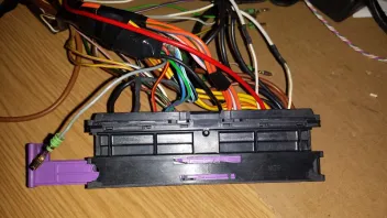

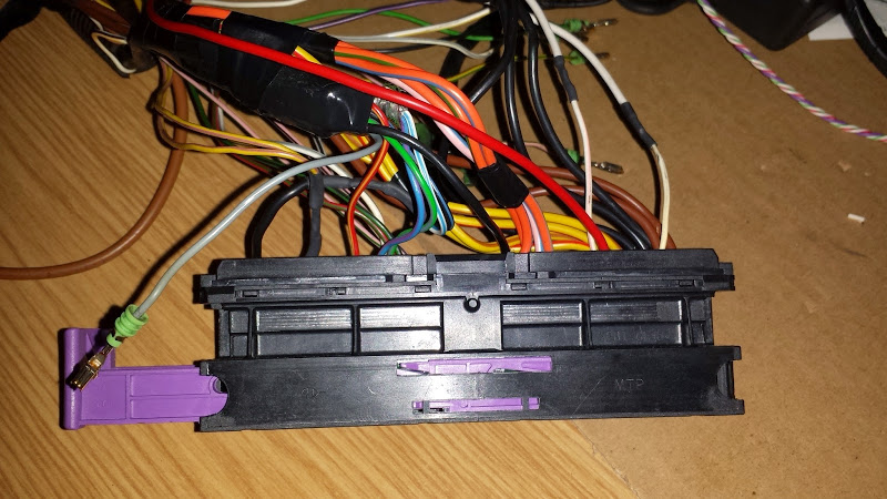

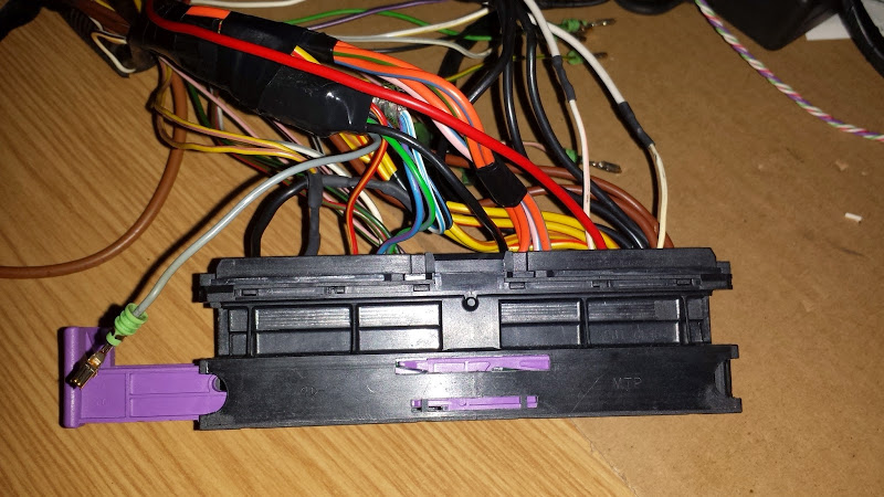

Dann mussten "nur" noch die beiden ECU Stecker gegen neuen 56 Pin Automotive Connector getauscht werden
Natürlich passten die JPT Steckkontakte nicht in den neuen Stecker, so dass jeder einzelne Pin neu gemacht werden musste.
