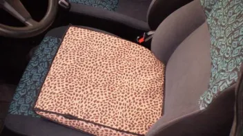

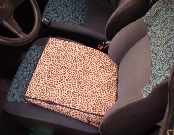

    Ach das war übrigens meine heutige Spontanlösung:
    nen "Kissen" aus sehr sehr hartem Schaumstoff, man sitzt zwar drauf wie in nem LKW aber wenigstens bequemer als wie Huhn aufer Stange!
    Ich werd die Tage mal posten was draus geworden ist!
