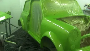

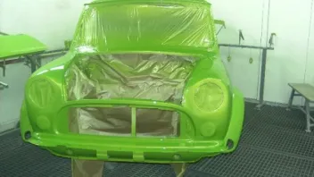

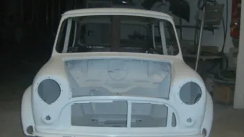

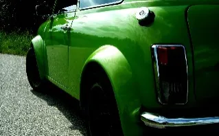

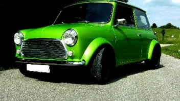

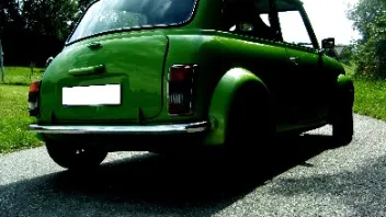

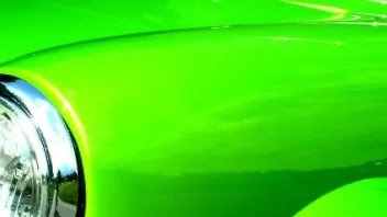

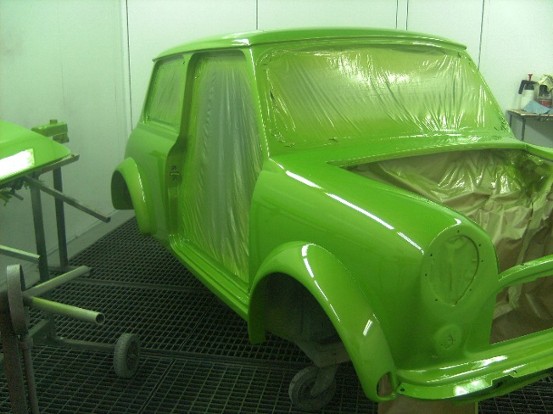

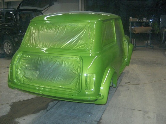

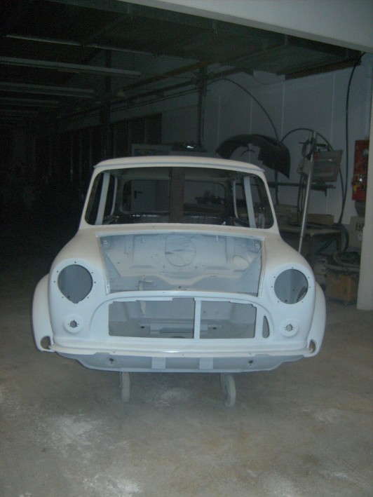

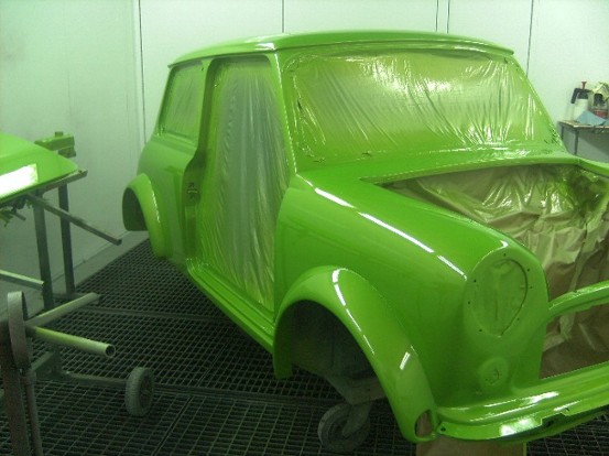

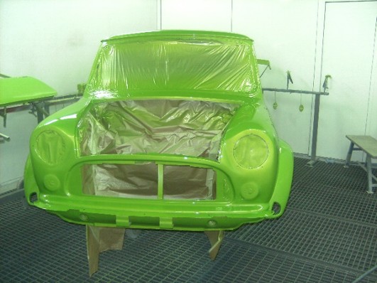

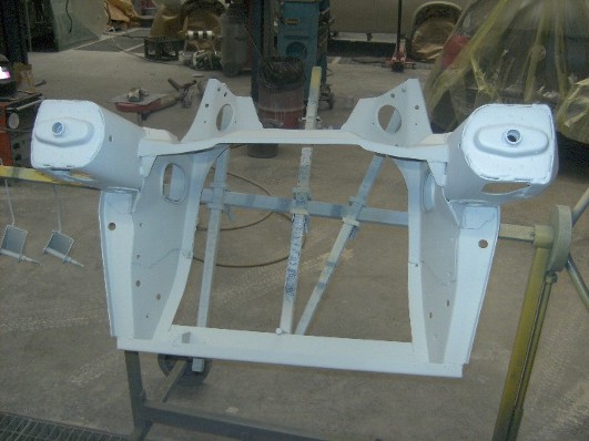

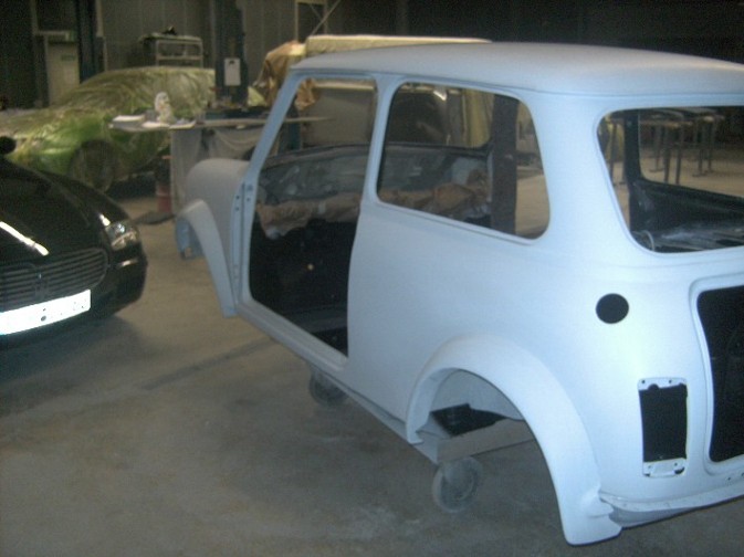

jetzt habe ich es endlich mal geschafft meinen Mini zu lackieren.:D Nachdem ich Anfang Februar mit dem Auto begonnen habe und die üblichen brauen Flecken an Vorderbau, Schweller, Bodenblech, Kofferraumboden und Abschlußblech entfernt und ersetzt habe konnte es endlich ans vorbereiten gehen. Am Montag ging es ans lackieren Wir haben fast den ganzen Tag für das kleine Auto gebraucht. Insgesammt sind drei Liter Lack und ca. 6 Liter Klarlack
draufgegangen. Jetzt werde ich ihn erstmal ein bisschen zusammen bauen und dann geht es ans Finish.

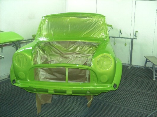

jetzt ist schon mal die Farbe drauf
Hey sieht echt cool aus!!! Grosses lob erstmal
! Ist doch Lamborghini Farbe oder
?Mfg Öli
Ich will ja deine freude nicht schmälern aber wie hast du die Verbreiterungen befestigt ?
Hast du die Verbreiterungen zum lackieren abgenommen ?Wenn nicht warum ?
Grund : Der lack neigt eher zum reissen wenn flexibel ( GFK) auf metal in einem Rutsch lackiert wird. auch wenn du mal nen unfall hast wird der tausch listig...
Die Verbreiterungen (Kunststoff nicht GFK) sind verschraubt und geklebt. (mal sehen ob das hält) Ich habe alles komplett lackiert, weil zwischen Verbreiterung und Kotflügel eine kleine Dichtraupe ist und die wollte ich nicht in grau haben. Und wenn ich mal einen Unfall habe muß ich eh die ganze Seite lackieren, weil man diese Farbe nicht mal mit Farbtonangleichung lackieren kann.

Nein die Farbe ist nicht von Lamborghini. Sie nennt sich sunrise green. Hat in der Sonne noch einen starken gelbstich drin. Ist bloß doof das gerade keine Sonne scheint:D

Wow, sieht echt geil aus!

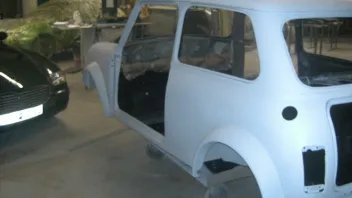

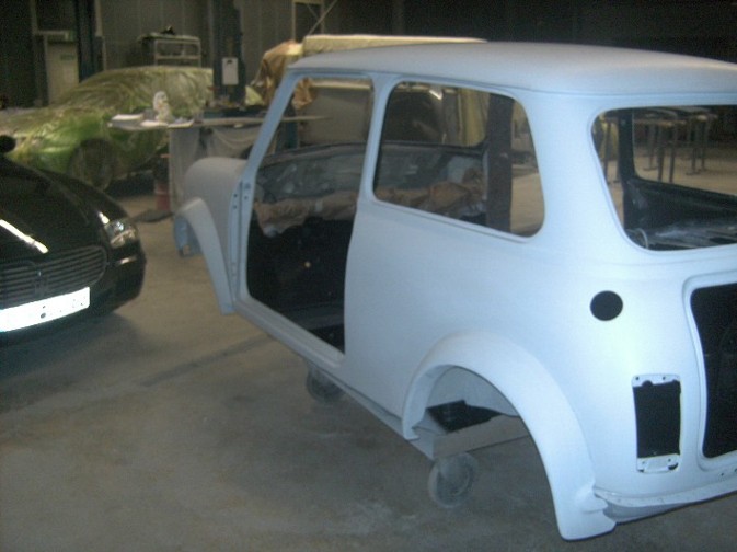

Ist das auf dem 2. Bild ein "Masserati"???

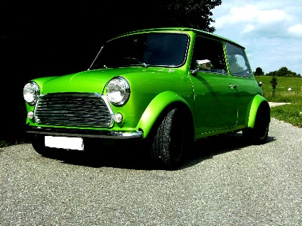

sehr sehr shick, erinnert mich an nen ninja grün von kawa, hatte ich auch im auge wurde von der famiie aber niedergeredet:D
sieht sehr sehr schick aus -
hätte aber nicht gedacht... dass das auf der grellen Grundierung hällt
ja ein Quattroporte. Der war bei uns wegen Rostgarantie. Die Dinger rosten genauso schnell wie ein Mini. Ist halt ein Fiat

???? heller Farbton = helle Grundierung, dunkler Farbton = dunkle Grundierung:)

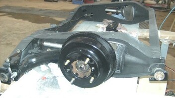

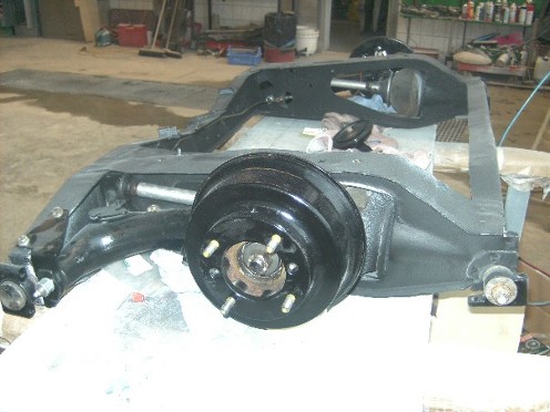

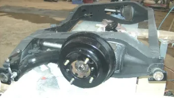

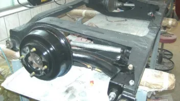

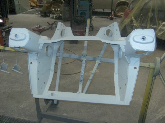

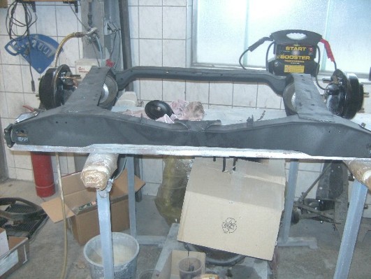

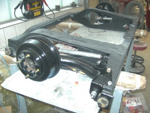

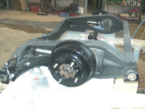

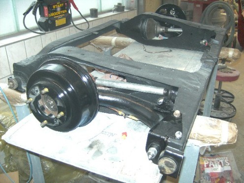

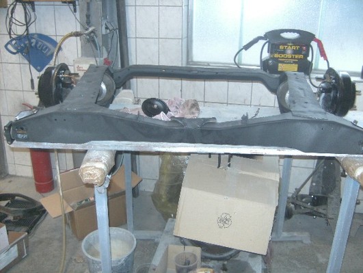

so die Hinterachse ist jetzt auch fast fertig. Fehlt nur noch die Vorderachase, dann kann er schon mal wieder auf die Räder.

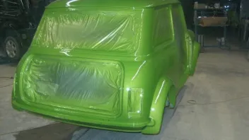

ja das ist ja mal ne aussergewöhnliche Farbe
. schickHätte ihm vielleicht noch ein schwarzes Dach gegönnt:).

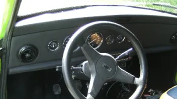

Wie siehts mit dem Innenraum aus, auch in wagenfarbe gelackt?
Viel Spaß beim zusammen bauen;)
mfg guido
nein ein schwarzes Dach passt meiner Meinung nach nicht dazu. Das hebt dann zu sehr ab. Ich mache lediglich die Schutzkante vom Dach schwarz. Ich denke das reicht aus. Im Innenraum hält eine schwarze Kuh einzug:D. Zumindest ersteinmal bei Türverkleidung und Armaturenbrett. Der Himmel und die Säulenverkleidungen werden erst mal schwarz eingefäbt. (später soll dann Alcantara Leder folgen) Am Montag werden ich den Unterboden konservieren und dann kann ich schon mal dei Hinterachse, Brems,- Krafstoffleitung einbauen. Ich habe noch ein Problem mit der Vorderachse. Und zwar habe ich eine Bremse vom Metro Turbo. Nur passen die Kugelbolzen vom Schwenklager nicht in die Querlenker. Muß ich mir erst noch andere Querlenker besorgen oder gibt es da andere Lösungen? Für ein paar Tipswäre ich sehr dankbar.
Der Konus der Metro-Achsschenkelbolzen `84> hat einen größeren Durchmesser als der des Mini-Achsschenkelbolzens. Da helfen also keine anderen Querlenker.
Was du benötigst, sind die Metro-Achsschenkelbolzen >`84 mit der Teilenummer GSJ268.
Diese haben den gleichen Konus wie der Mini und schon passt alles zusammen

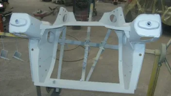

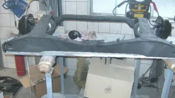

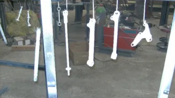

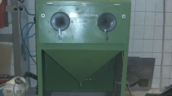

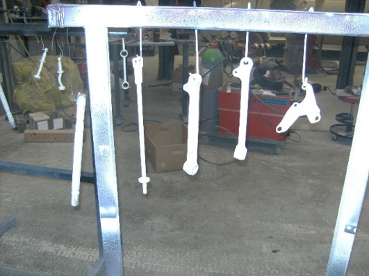

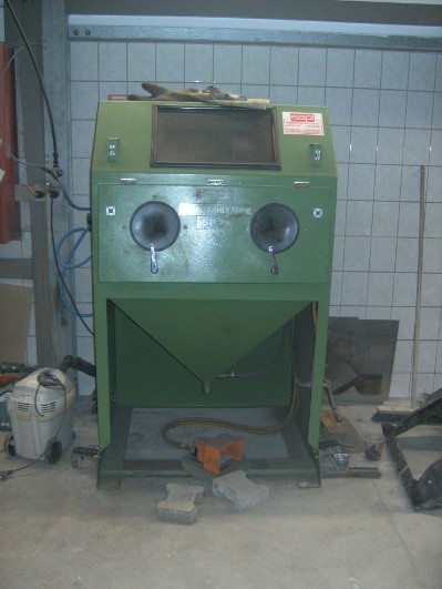

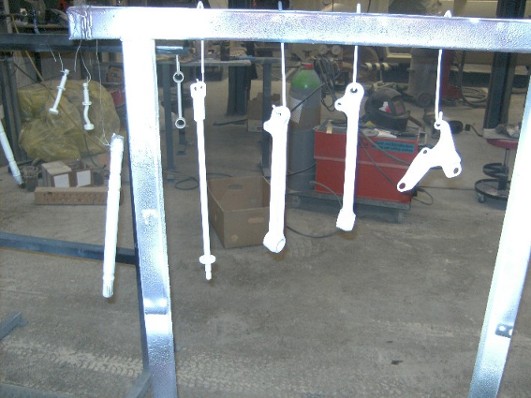

so jetzt habe ich ein neues Spielzeug. Ich hab mir jetzt eine Sandstrahlkabine gekauft :D. Jetzt muß ich nicht mehr jedes Teil wegbringen. Ich hab auch gleich mal meine Vorderachse und alle Achsteile gestrahlt und lackiert. Nächste Woche werde ich mich mal um den Motor kümmern (wenn ich die Schwungscheibe abbekomme
) und dann geht es in kleinen Schritten weiter vorwärts. -
Sehr schickes Teil, wenn man Fragen darf, was hat dich das gekostet?
mfg,
maxx -
150 Euro. Da wäre ich schön doof gewesen, die nicht zu nehmen. Normal geht unter 800,- gar nichts in der Größe.
wie da geht ne VA rein! Wie oft hast du die denn gewendet damit du auch überall hinkommst?Gruß Oli
Hallo Sepp,
das würde mich auch interessieren!
Gib doch mal bitte die Innenmaße der Kabine durch.
Ich spiele mit dem Gedanken, mir eine Kabine aus OSB selbst zu bauen.
Sollte für gelegentliche Anwendungen ausreichen und nicht die Welt kosten.Wie gesagt, die Masse wären interessant.
Gruß,
Thorsten -
muß ich morgen mal ausmessen. Sie hat gerade so reingepasst. Drei mal gedreht und eine Stunde Arbeit. Eine Kabine aus OSB kann ich mir nicht vorstellen. Du mußt das Ding ja auch dicht bekommen. Da wäre eine aus Metall schon besser, die kannst du ordentlich abdichten. Bauanleitungen findest du im Internet genügend.
