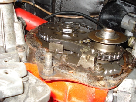

    Folgendes Problem : Nach langem hin und her konnte ich den neuaufgebauten Motor starten,musste allerdings gleich wieder abbrechen wegen massivem Ölverlust . Ein paar Tage später hab ich es erneut versucht um die Quelle des Übels zu finden . Dabei stellte ich mit mehr oder weniger grosser Sicherheit fest,dass das Öl aus dem Deckel der Steuerkette stammte . Der Verlust war aber sehr gross,nach etwa 30 sec. laufen,war die Pfütze unterm Mini etwa so gross wie der Mini selbst... Hab jetzt den Deckel entfernt,grössere Unebenheiten in der Dichtfläche hab ich nicht gefunden . Als nächstes würd ich dann den Motor ausbauen um die Dichtfläche am Block zu säubern . Oder gibt es andere Möglichkeiten ? Was mich am meisten ärgert ist aber die Tatsache dass der Motor in einem Betrieb zusammengesetzt wurde und ich jetzt sehe dass da weit und breit keine Dichtung ist . Da war nur braune,harte Dichtmasse .
    Kann das überhaupt langen ? Oder ist es grober Pfusch ? Ich warte auf Anweisungen zum weiteren Arbeitsverlauf :p

  • ...wie folgt:
    - dichtung für steuerkettendeckel besorgen (!!)
    - alte dichtmasse an deckel und grundplatte entfernen
    - grundplatte auf verzug prüfen, ggfs. richten
    - alle löcher/gewindelöcher an deckel und grundplatte ganz leicht(!!) ansenken
    - simmerring im deckel wechseln (zur sicherheit)
    - deckel mit dichtung und dichtmasse (zb. hylomar) und allen schrauben lose ansetzen. dichtmasse auf beide seiten der dichtung(!!)
    - riemenscheibe aufstecken (!!), dadurch zentriert sich der deckel;)
    - deckelschrauben nur leicht (!!) festziehen
    - riemenscheibe festziehen
    viel erfolg!!
    Gruss Andy
  • Ja Ja, das Problem kennen wir.
    Motor zusammen alles fest erste Probefahrt und nach 5 Km alles Öl einfach weg, hatte die doppelte Steuerkette den blöden Deckel durchgeschliffen.
    Zwei Stunden Zeit einplanen und nach Andys Arbeitsplan abarbeiten, der Motor kann drinne bleiben.
    Mathias

    Keine Dichtung ist natürlich möglich wenn denn dann die rictige Dichtamsse verwendet wird. Besser ist es aber auf jeden Fall mit Dichtung. So viel sollte aber auch der ausfühende Betrieb von der Sache verstehen. Die Frage die bleibt, sind sonst noch Fehler gemacht worden?
    Bis später...
    Faxe

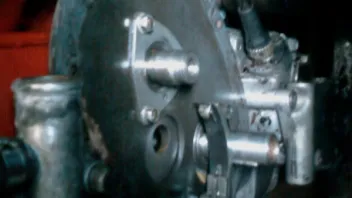

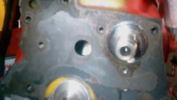

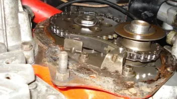

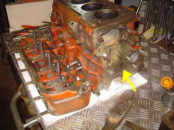

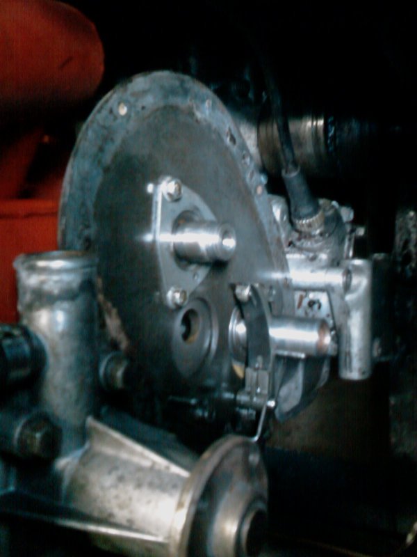

  • Laut dem Bild...
    ...zumindest nicht.
    ...wie wärs denn mit ein paar Schrauben , die unten in den Hauptlagerbock gehen ?
    ... oder seh ich das trotz Brille nicht ? :rolleyes:
  • hab vielleicht aaach die falsch brill uff:D
    aber irgendwas fehlt bestimmt, gelle
    *lol* ..... muß mich erst noch an das Nasenfahrrad gewöhnen ;)
    Also da fehlt definitiv ne Schraube .... darf auch nicht passieren sowas :soupson:
    ... da subberts dann fröhlich hinter der Platte raus

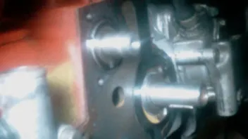

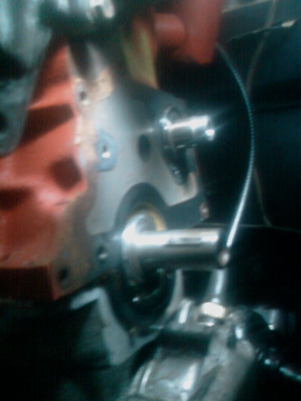

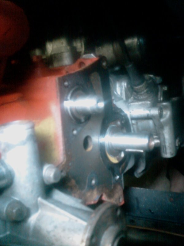

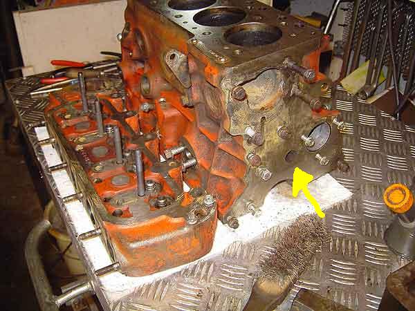

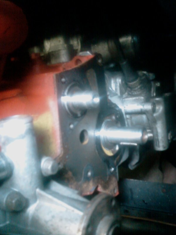

  • gehört eine Schraube in das Loch das per Pfeil markiert wurde ?
    Von welvher Platte ist die Rede ? Auf dem Bild fehlt lediglich der Deckel den ich abgemacht habe . Und ist der Spritzschutz wichtig ? bzw. unablässig ?
    Vielen,vielen Dank an alle die jetzt geholfen haben dem Inno wieder Leben einzuhauchen :) Wenn auch nicht gleich morgen :)
  • Also : ...... wenn dort ( Pfeil ) keine Schraube drinne ist , liegt die Platte mit Sicherheit nicht richtig am Block an . Genau dahinter gibt es auch noch einen Halbmond , der zwischen Motor und Getriebe steckt .
    Bei einem Mini Motor muß man sich schon erhebliche Mühe geben , alles dicht zu bekommen ..... der kleinste Fehler lässt Öl nach aussen wandern

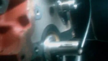

  • Weiss jemand aus dem Kopf heraus um welche Schraube es sich genau handelt ? Hab vorhin versucht die eine oder andere ins Gewinde zu stecken um eine passende zu finden,jedoch komm' ich nicht ran wegen der Kette . Muss die jetzt ab oder ist die Schraube die hingehört so dass man die auch so reinkriegt ?
    Danke

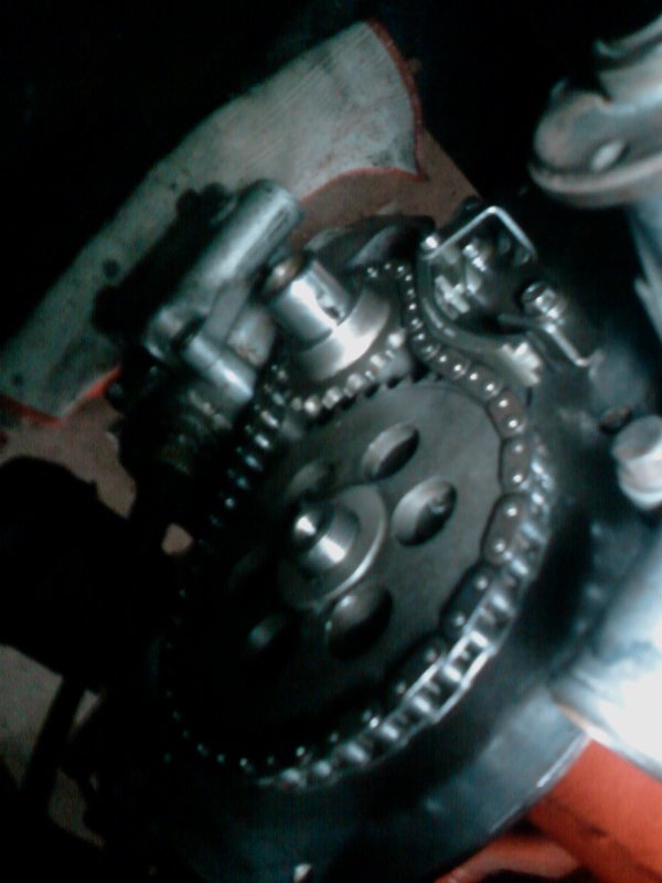

  • Danke für den Tipp,werd' ich auf jeden Fall machen. Also Zahnräder lösen und sämtliche Schrauben,dann Platte abziehen und nachschauen ? Werde dann auch noch ein Foto einstellen,für die Experten :)
    Grüsse,Thierry

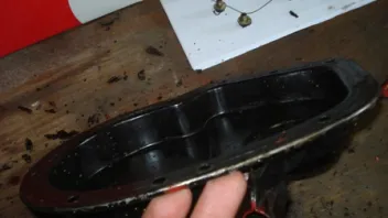

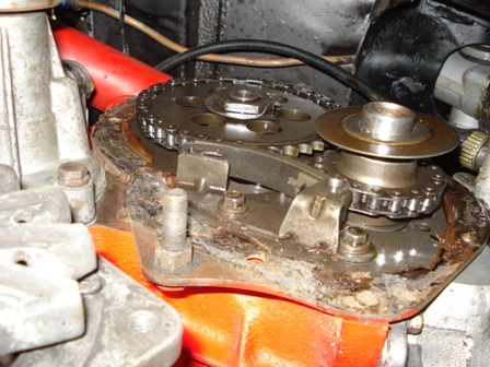

  • Nabend,
    Hab jetzt wie empfohlen den Deckel entfernt. Eine Dichtung ist vorhanden,nicht mehr taufrisch aber scheint durchgehend zu sein und ohne Risse. Also wieder zusammenbauen? Gibt es Drehmomente zu beachten? Sonst irgendwelche Tipps oder Beobachtungen?
    Danke und schönen Abend noch,Thierry

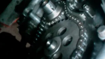

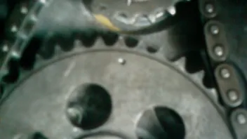

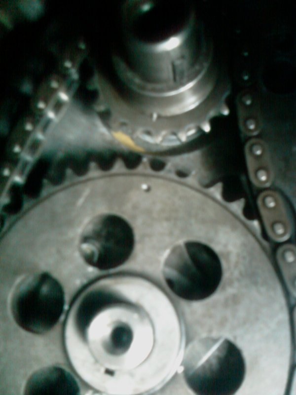

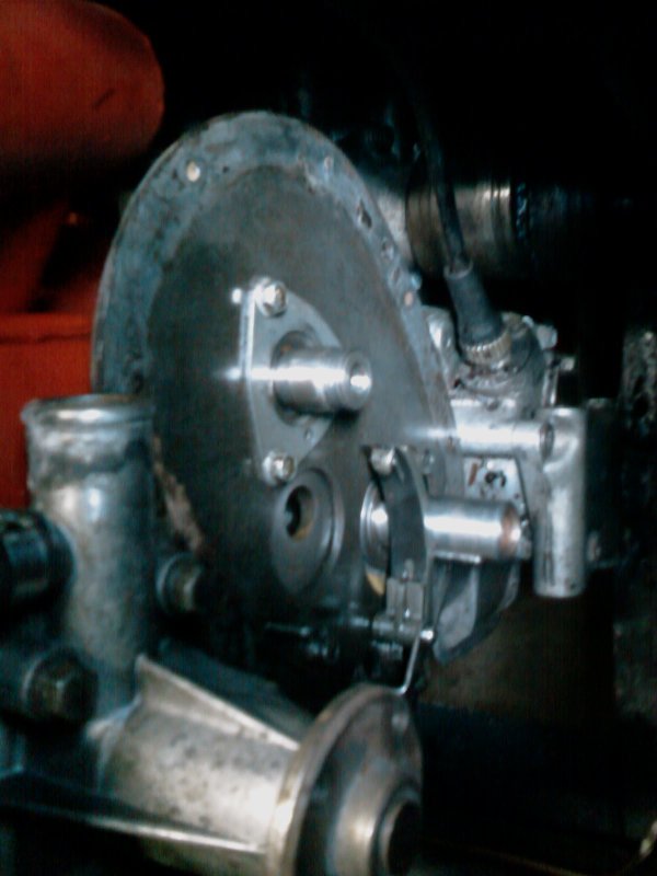

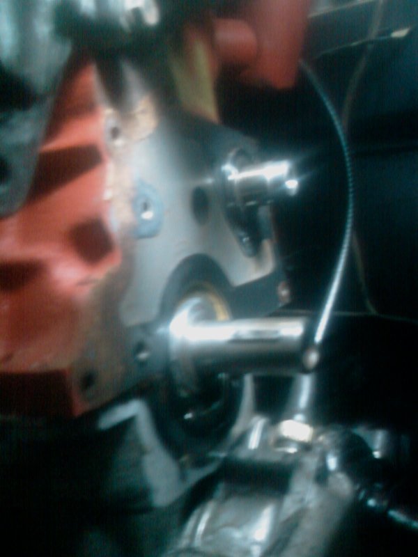

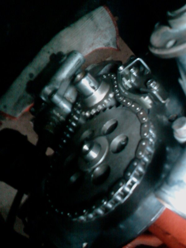

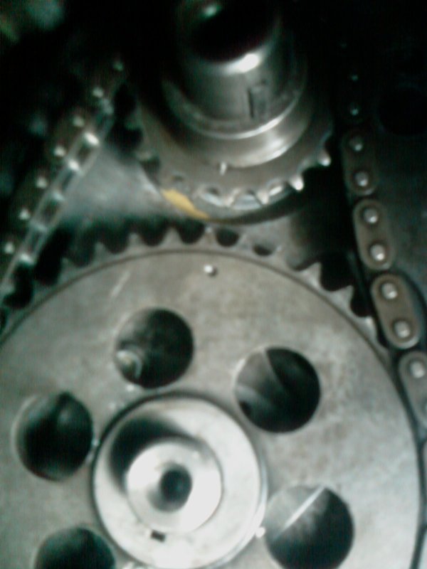

  • Nabend,
    Hab jetzt die Platte wieder angebracht und neu abgedichtet . Auch die Steuerkette ist wieder dran und da stellt sich die Frage wie genau dei Kennzeichnungen fluchten müssen ? Hab sie jetzt nach Augenmass ausgerichtet,reicht das oder muss es preziser sein ? wenn ja,wie misst man es noch genauer ? War schon so eine ziemliche Fummlerei um alles so in Position zu bringen . Meine andere Frage lautet,wie funktioniert der Spanner ? Hab ihn jetzt wieder angebracht wie er vorher dranwar doch ich versteh nicht ganz wie dieser sich verstellt um die Kette zu spannen oder bleibt der so wie er ist ? Und ist es normal dass man den Stift der den Spanner in der Halterung hält einfach so rausziehen kann ? Für die Nockenwellenmutter hab ich ein Drehmoment von 102Nm aufgeschnappt und für die Riemenscheibe 88Nm,kommt das hin ?
    Vielen Dank für die Antworten,Thierry
