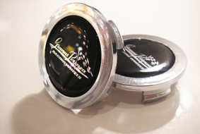

    ...bevor hier noch zur Steinigung gerufen wird: Wenn der gute Daniel nicht zu Hilfe geeilt wäre, dann hätte ich wohl oder übel in ner Nacht & Nebel Aktion die Sterne wegdremeln müssen, und einen Satz Cooper-Nabendeckel draufschrauben. Die Löcher in den Rädern sind 68mm und die Mercedes Kappen sind die einzigen die passen.
    Ob das am Ende ausgesehen hätte bleibt zu bezweifeln, aber besser als nix.

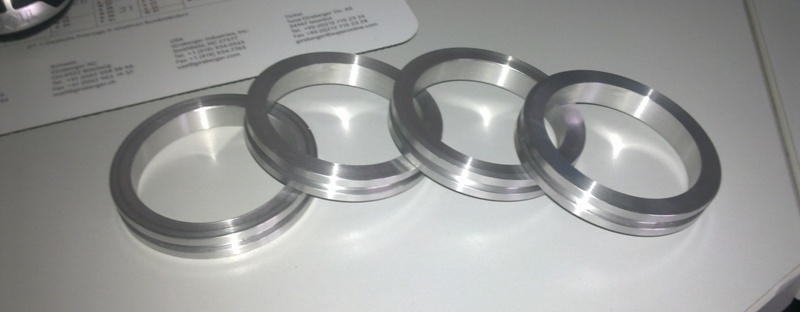

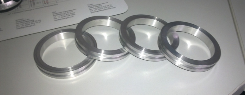

    Zeitlicher Ablauf der Harakiri Aktion:
    PM verschickt: 13:26 Uhr
    PM gelesen: denke mal kurz später, denn>>>
    Anruf dougie: 14:07 Uhr
    Zeichnung erstellt: 14:44 Uhr
    Zeichnung an dougie verschickt: 14:47 Uhr
    Drehmaschine belagert: 15:25 Uhr
    Teile fertig: 17:05 Uhr
    Bring sie dir am Freitag mit. Denk so gegen 18 Uhr müsstest sie haben. Hoff nur sie passen so wie ich mir das denke. Rundschnur bring ich auch noch mit. Sekunden kleber ist dein Part.,
    Und nein die sind nicht von nem AUDI!!!

  • Mach dir noch zweimal pro Ring eine M3 Madenschraube rein, dann können wir die Ringe im Notfall auf die "Nabendeckel" klemmen.
    Das ganze Ding müsste dann mit der Rundschnur in der Felge halten.
    Ankunft verschiebt sich, somit wirst sie erst Freitag spät abends oder halt dann Samstag morgen haben.
    Kannst mich ja wecken :D

  • Felgenkappen:
    Gibt es wohl, wenn man die letzte Miniworld gelesen hätte. Und zwar schon seit längerem.
    Nur: Dougie hat einer der allerersten Felgen und die schon vor über 4 Jahren bei mir bestellt, da hatte ich noch andere Felgenkappen machen lassen und die sind innen grösser gewesen. Und ich fand das die in kleiner besser kommen als wie bei den 10" Revos.

    Ich hab die Räder jetzt schon sicher drei Jahre. Leider bislang keine Nabenkappen lieferbar. Eine kurze Anfrage bei den richtigen Leuten und schon ist alles da was man braucht. So geht das!
    Und selbst wenn aufgrund obiger Produktänderungen die Nabenkappen irrtümlich im falschen 54mm Maß geliefert wurden, so möchte ich mich hier nachdrücklichst bei Herrn Peine und Daniel (clubman82) bedanken!
    Letzterer lieferte die notwendigen Adapterringe "mal eben so" pünktlich am Samstagmorgen zum IMM an, und montierte diese auch sofort vor Ort.

    HAst du die Deckel beim Fahren weggebaut??
    Oder haben sie die 190km/h unbeschadet überstanden??

    Hast du die Deckel beim Fahren weggebaut??
    Absolut perfekt! Hab sie die ganze Fahrt über drin gehabt. Hab heute noch den Sitz überprüft und finde ihn einwandfrei. Vielleicht klebe ich das noch sicherheitshalber ein. Doppelte Sicherheit.
