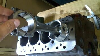

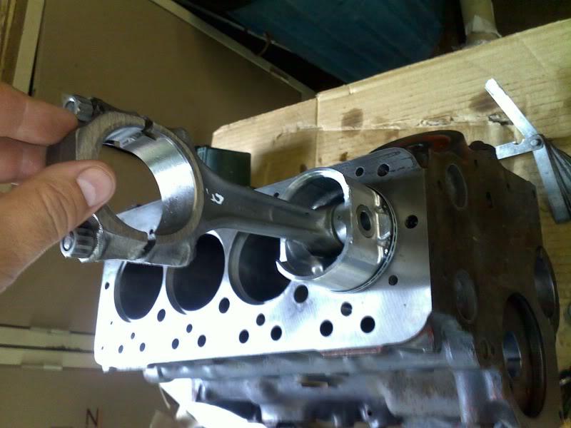

  • ..falsch beschrieben...ein "integriertes klötzchen", siehe bild.
    die GT pleuel hatten dagegen einen KLOTZ, da geb ich euch recht...
