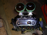

  • hallo minigemeinde,
    den beitrag von madblack fand ich sehr interessant! weiss jemand wie die doppelvergaser von dellorto sich im vergleich verhalten? lohnt das oder sind die ungeeignet für einen 1300 inno?

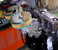

  • ...und gibt es da auch fahrberichtserfahrungen im vergleich zu den su-vergasern? oder sind dellorto-vergaser nicht zu empfehlen? bringt das was?
    ich kann nur eine nummer auf den vergaser erkennen; r5523 ...4. sind das besagte Dell'Orto DHLA?
    grüsse p.
    grüsse p.
    Beginne da besser ein eigenes Thema,
    das verwässert hier zu stark, und ist an der Fragestellung vorbei.............
    Ohne jetzt das Bild gesehen zu haben, da noch nicht freigeschalten;).
    Rüdiger
