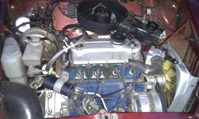

  • so hier ein foto von meinem motor (mit ausgebautem thermostat).
    habe die 2 schläuche, die ab sind, mal auf die zündkerzen gelegt.
    Wo waren diese 2 Schläuche eingebaut?
    Jetzt wäre es wichtig zu wissen, welche(s) Thermostatgehäuse verbaut waren und wo/wie das Thermostatventil eingebaut war.
    Mach bitte mal ein Foto davon mit der Einbaureihenfolge.
    Dazu müsste man noch wissen, ob zwischen Wasserpumpe und Zylinderkopf ein kurzer Schlauch sitzt (senkrecht von der Wapu zum ZK) oder eben dort kein Schlauch vorhanden ist.
    Ein kleiner, aber sehr wichtiger Punkt ;)
    Gruß, Diddi

    Auf deinem Foto sieht man vorne den Zündverteiler mit einer Blechdose dran. Von dieser Blechdose geht eine dünne schwarze Leitung nach hinten rechts (von vorne drauf geschaut) an ein Ventil. Von diesem Ventil geht wiederum eine 2te Leitung zum Ansaugkrümmerflansch des Vergasers.
    Diese Leitung, bzw. das Ventil hinten rechts hat bei einem 1300er Motor nichts zu suchen.
    Verlege eine neue Leitung direkt vom Zündverteiler (Blechdose) zum Ansaugkrümmerflansch des Vergasers.
    Das Ventil kannst du dann ausbauen, ganz weit weg werfen und die Steckverbinder isolieren und verstauen.
    Dieses Ventil kann ziemliche Probleme bereiten, aber nicht die Überhitzungsprobleme, die dein Auto im Moment hat.
    Und es hat bei einem 1300er definitiv nichts zu suchen ;)

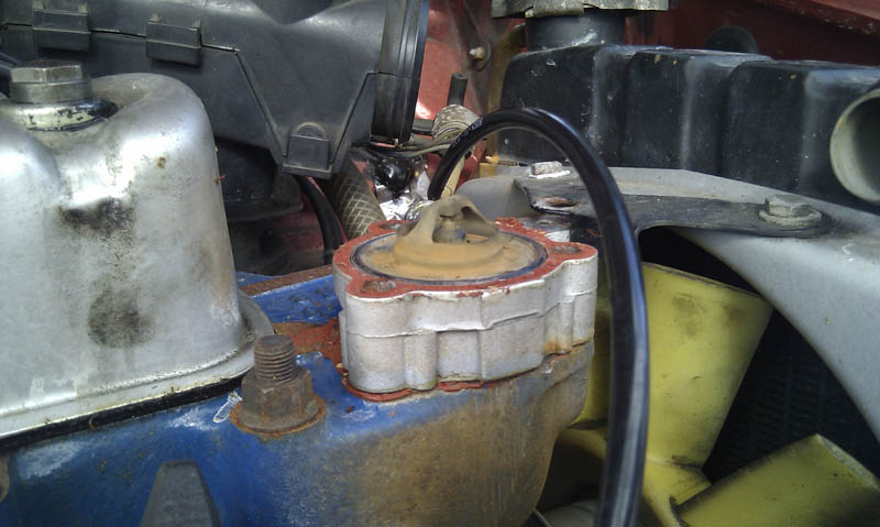

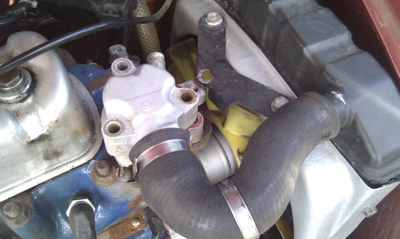

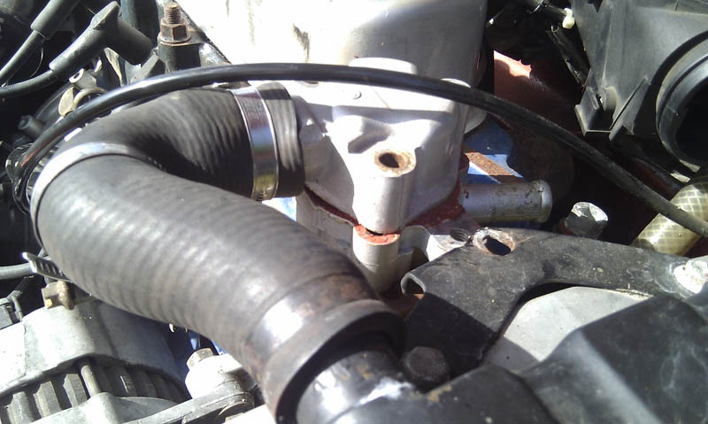

  • hier nochmal bilder vom thermostatgehäuse - bin mir nicht 100000% sicher, ob das so einbaut war, aber ich denke doch mal (ein kumpel hat das ausgebaut).
    der schlauch, der da links von dem Y-Stück unterbrochen ist... da kommt der dünnere Schlauch dran, der auf den Zündkerzen liegt - den haben wir abgemacht, weil er auch porös war und haben einen neuen gekauft.
    einen Kompressionstest machen wir ggf heute noch.
    Die gezeigte Einbau-Reihenfolge ist so korrekt. Und wenn du dir das mal anschaust und mit dem zuerst von dir geposteten Bild vergleichst, siehst du einen deutlichen Unterschied ;)
    In dieser Kombi sollte auch kein Schlauch zwischen Wapu und ZK vorhanden sein.
    Der untere Kühlerschlauch wäre dann dieser:
    Die seitlichen/dünnen Abgänge:
    - der kurze 90° Winkel ist der Rücklauf der Heizung
    - der längere, S-förmige geht an die Ansaugbrücke.
    Vom Zylinderkopf (Beifahrerseite) geht der Schlauch auch zur Ansaugbrücke.
    Der Schlauch vom unteren Thermostatgehäuse (Sandwichplatte) geht zum Heizungsventil (Vorlauf).

  • ich habe jetzt auch die leitung von der blechdose an den vergaser direkt gesteckt. das ventil ließ sich recht gut werfen - war nicht so schwer :)
    das rasseln vom motor konnten wir zwecks abdichten des auspuffs recht weit vorne bevors hoch geht auch komplett eliminieren - da war eine halteung dran geschweißt, die ich mir wohl abgerissen habe und dabei ist ein großes loch entstanden.
    bauen gerade den kühler aus, damit wir diesen löten (lassen) können.
  • was sagen mir denn jetzt die werte vom kompressionstest? gut oder schlecht?
    mein neues thermostat ist da (74°C laut rechnung) oben drauf steht 72°C aber das ist jetzt erstmal egal - was mir aufgefallen ist, dass es diese kleine schwimmerkugel nicht hat (sie bild) - ist das vllt, weil es sowieso bei niedriger Themparatur öffnet?

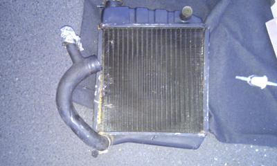

    dann nochmal ein bild vom kühler - der wird komplett ersetzt, weil mir das sicherer ist, als den jetzt iwie dicht zu löten.
    das stück schlauch, was da abgeklebt ist, ist abgeklebt, damit die schraube, die da rein gedreht ist (weil mein wagen ja keine heizung hat) beim ausbau den lack nicht beschädig.
    dann beim bild des motors, sieht man nun das fehlende ventil rechts oben, was ich mal auf gut zureden von hier planlos ausgebaut habe.

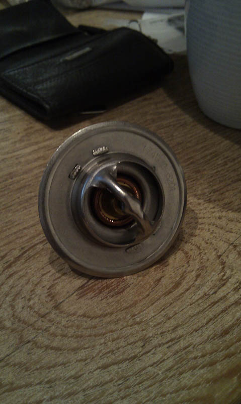

  • ...was mir aufgefallen ist, dass es diese kleine schwimmerkugel nicht hat (sie bild) - ist das vllt, weil es sowieso bei niedriger Themparatur öffnet?
    Nein, weil der Hersteller gespart hat.
    Bei manchen Fahrzeugen gibt es beim Auffüllen des Kühlsystems zu einer Luftblase im Thermostatgehäuse. Hat dein Thermostat die kleine Kugel drin, kann die Luft nach oben raus. Ohne Kugel hängt die Wachskapsel des Thermostats in der Luft und der Thermostat geht trotz heißem Wasser nicht auf.
    Ich hatte das Problem erst kürzlich am Spitfire einen Bekannten.
    Abhilfe: ein 3mm Loch in den Rand bohren, damit die Luft durch kann.
    Jörg
    ...because they don't build cars like they used to...
  • Abhilfe: ein 3mm Loch in den Rand bohren, damit die Luft durch kann.
    aber wenn der hersteller spart, müsste er doch eig dafür "garantieren", dass es ohne diesen Schwimmer auch geht?!
    Also du meinst, ich soll tatsächlich an die Stelle, an der vorher der kleine kleine Schwimmer war, ein Loch bohren?
    ich könnte auch versuchen, den schwimmer aus dem alten thermostat rauszubiegen und in das neue Loch einzusetzen?
