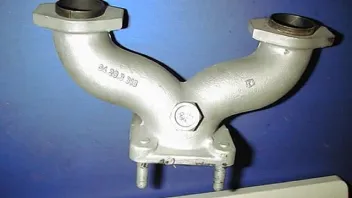

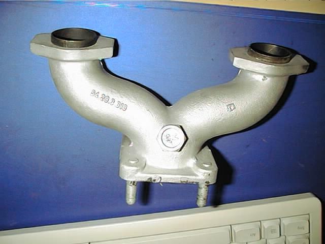

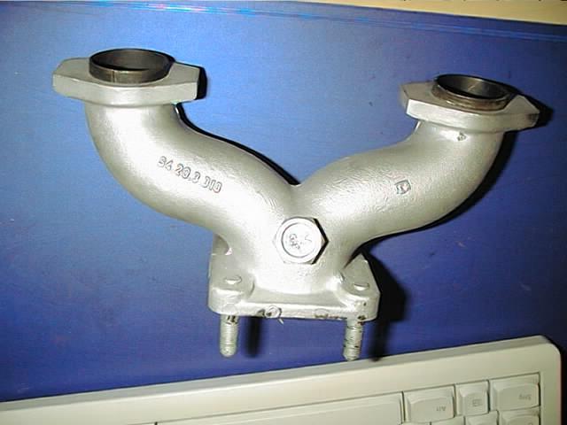

  • Ja da bin ich jetzt aber neugierig geworden. Ich habe bei mir einen Ansaugkrümmer mit der Nummer 54.20.3.318 also nur die 3 ist anders. Wollte das teil eigentlich auf meinen 1000er Motor montieren mit nem Freeflow Krümmer. Beim anpassen habe ich bemerkt, daß der Ansaugkrümmer am Freeflow anstößt und somit nicht festgeschraubt werden kann. Die Zentrierringe waren natürlich weg. Ich wollte mir ein Zwischenstück bauen (ca 6mm) damit das paßt. Habe das ganze am Ersatzzylinderkopf im Keller anpassen wollen. Da mein Cabrio im Sommer nicht mit einfrierendem Vergaser rechnen muß, brauche ich die vorwärmung ja nicht. Und wenn ich die ganze Form anschaue, meine ich mit meinem Laienhaften Verstand, daß das gut gehen müßte, da keine Ecken, Winkel und Kannten da sind. Den Bremskraftverstärkeranschluß habe ich bereits verschlossen.
    Wo liegen denn nun eigentlich noch die Nachteile, die von Hr. Hohls da angesprochen werden? :confused: :confused:
    mtoli: Ich will da keinen Streit vom Zaun brechen, aber Herr Hohls hat grundsätzlich mit seiner Aussage recht, was aber nicht heißen soll, daß man bei Ebay kein Schnäppchen machen kann, wenn man weiß, was man kauft. Viele glauben aber nur zu wissen und da fangen dann die Probleme an.
    Michael
    PS: Als Anhang mal nen Foto von meiner Brücke, damit wir alle vom gleichen reden.
  • Das Loch war schon drin und in dem Loch befand sich ein Röhrchen, welches erheblich in die Brücke reinschaute, somit glaube ich nicht an ein Serienloch, bzw Serienanschluß für den Bremskraftverstärker. Habe das Loch ja auch schon mit ner Schraube und Dichtband verschlossen, weil ich keinen Bremskraftverstärker habe. Zudem ist das Gewinde metrisch.
    Aber warum rät Herr Hohls von dieser Brücke für nen 100er Vergaser ab??
    Michael

  • Irgendwie komme ich da durcheinender.
    Mein Krümmer ist ein 120L oder DeTomaso bei dem der Bremskraftverstärkeranschluß nachträglich montiert wurde. Bei mir ist die Nummer 54.20.3.318 drauf. Ist das so richtig ???? Siehe auch Foto auf Seite 1. :confused:
    Wobei Lomo sagt, daß beim 120L diese Nummer drauf sein soll 54.20.1103 . Was denn nu???
    Bei El Gazolino handelt es sich eindeutig um einen anderen Krümmer, wobei hier niemand weiß um was für einen, richtig???
    Wäre toll, wenn das einer mal auseinanderdividieren würde.
