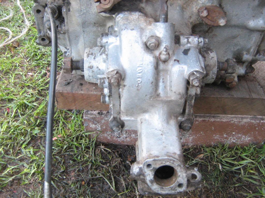

Sollte es sich um ein remote change Getriebe handeln, wie in der eingestellten Abb. zu sehen, so haben auch die einen Schaltungssimmering 13H577, welcher aber auf Grund seiner Lage oben im Gehäuse sehr unanfällig ist.

Habe jetzt mal den Ölverlust in der Zeichnung eingekreist.
