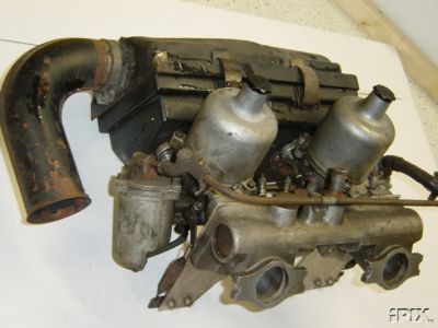

    ich versuch´ unten ein Bild anzufügen; das hab´ich hier im Netz gefunden, so in etwa sieht er aus (aber mit originalem Luftfilterkasten). Vieleicht hilft das weiter.

  • Es mußte halt mal gesagt werden.
    Aud dem Bild das sollte nur ein Beispiel sein.
    Das ist eine Doppel HS 4 Anlage, die momentan in Ebay zu haben ist mit einem selbst gebauten Luftfilterkasten.
    Man sieht se auch daren, daß die Befestigungsbolzen an der Brücke diagonal sind, bei einer Hs 2 Anlage sind sie senkrecht übereinander.

  • <Ok
    ich gebe mich geschlagen Mifofu (japanisch), du hast recht und recht gute Augen, hätte ich so nicht erkannt.
    was ist denn deine Meinung zu der Ansaugbrücke? Die sieht wie eine orig. abingdon aus ! oder?
