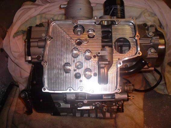

Moped gleicht ja quasi immer die Fliehkräfte aus, weil man sich in die Kurve legen muss.
Ich würde ja eine andere Ölwanne bauen mit beweglichem Ansaugstutzen.
Am Ende bisschen Gewicht ran und dann geht der Schlauch immer mit dem Öl.
Das ist so schon bei den 1:5er / 1:6er im Modellbau bei den Benzintanks gelöst.
Mini 998ccm 20V
darauf wollte ich hinaus...

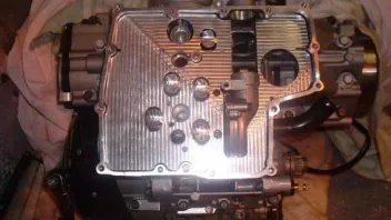

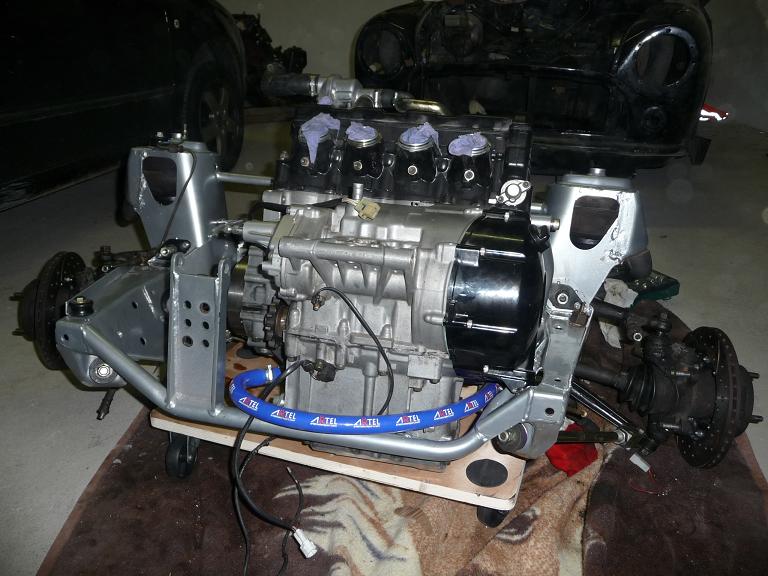

Mehr Öl ist auf dauer aber auch nicht gut. Hier muss definitiv eine andere Ölwanne rein, oder wenn möglich die original mit Schwallblechen. Trockensumfschmierung wäre auch zu überlegen.
Ich denke mit der originalen Konfiguration wird der Motor auf eine Rennstrecke nicht lange überleben.

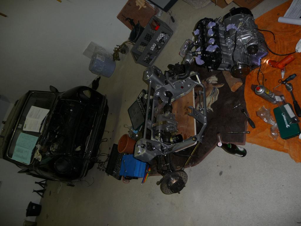

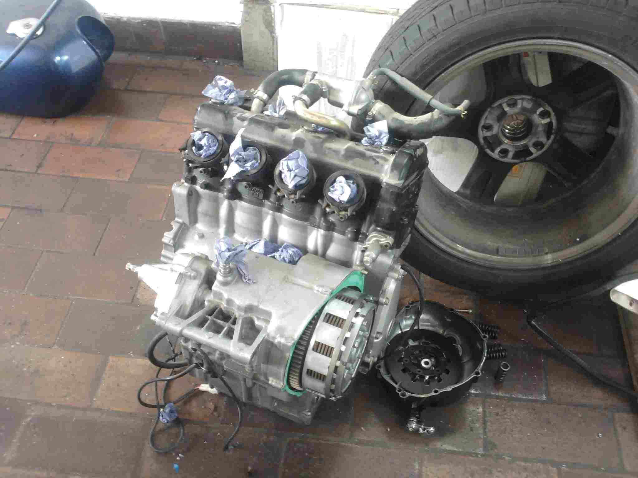

Jetzt sind die Bilder sichtbar.

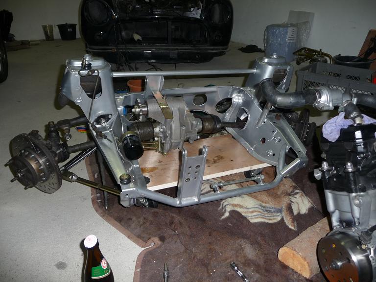

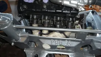

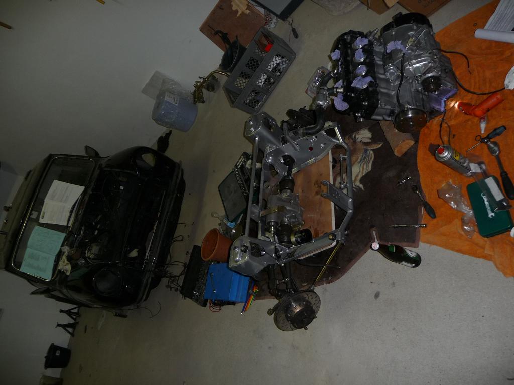

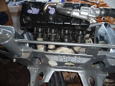

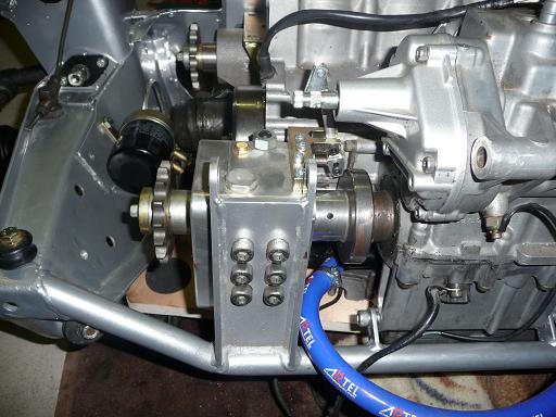

Da bekommt man richtig lust auf mehr.Ist das Diffgehäuse ein komplett eigenes Sandgussteil und dann mit dem standart Deckel verschraubt?
Wenn da mal was verreckt, ist man richtig angewiesen. -

ja das mit dem Öl könnte bei extremen Fahrten ein Problem werden. Das mit dem Tim Schrick hatte ich ja schon ganz vergessen. Die haben ja das gleiche Problem. Werde mal bei gelegenheit die Ölwanne etwas genauer untersuchen...

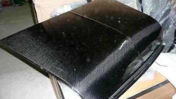

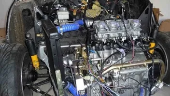

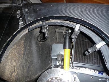

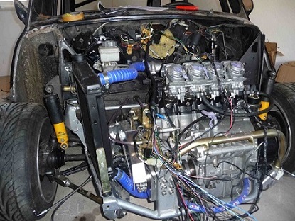

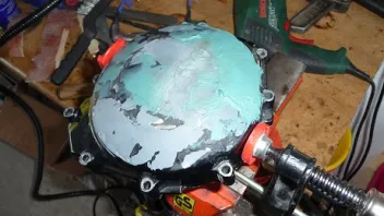

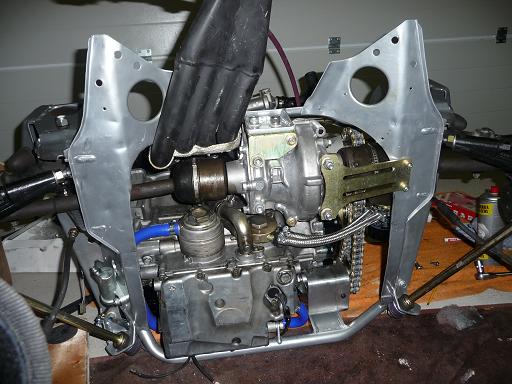

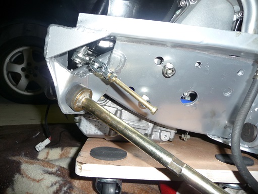

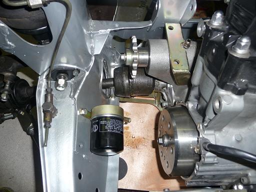

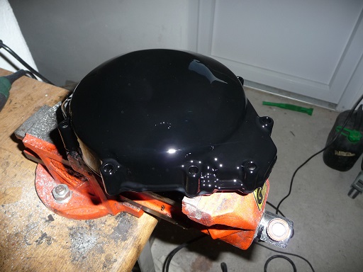

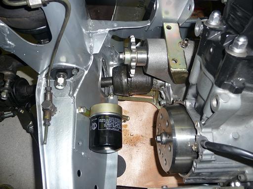

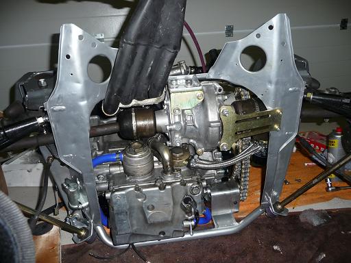

Kurz zu den Bildern: Kleine Optische verbesserungen am Lima-Deckel.. Sind leider schwer zu bekommen. Und dann nur verschrammt, und überteuert

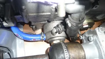

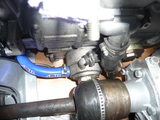

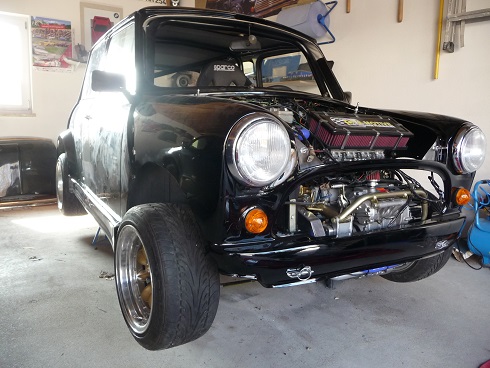

Wasserpumpe mit Silikonschläuchen zur Kühlung. Und jedem, der sich diese Strafe auch mal antut, kann ich nur empfehlen, den Krümmer vorher einzubauen!!.
Viele Grüsse
Chris -

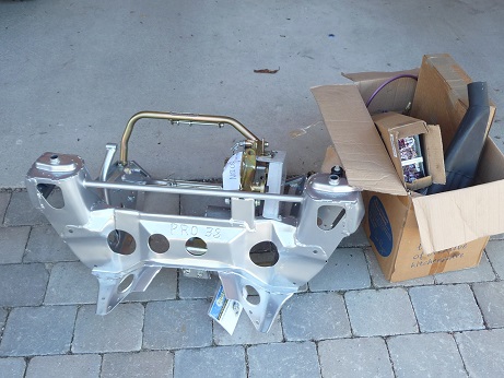

Ich hab 2 kleine Fragen am Rande.

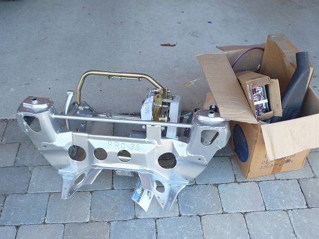

1. Was hat der VA Rahmen gekostet?
2. gibt es diese Zahnradgetriebenen Differentiale auch einzeln vielleicht sogar mit 3. Antrieb für das Heck? -
Servus Cityroller!
Die Aktuellen Preise findes du auf der Homepage:
http://www.pro-motive.co.uk/
Die Verkaufen die Teile auch separat.
Das sind echt nette Kerle, die für alle Fragen offen sind.

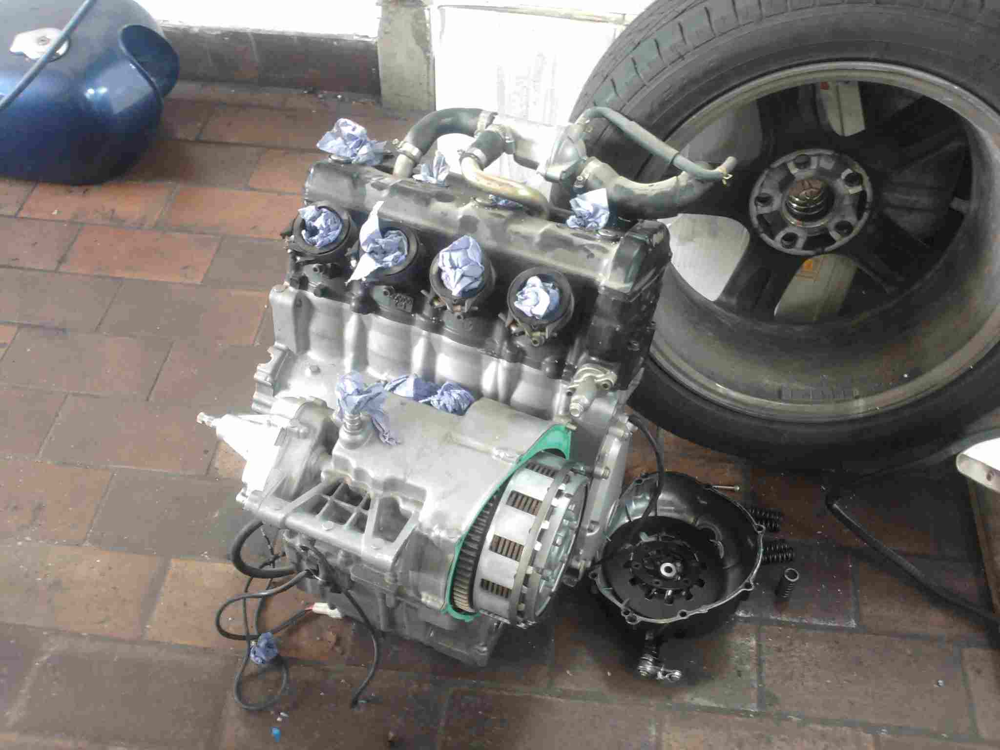

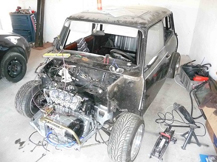

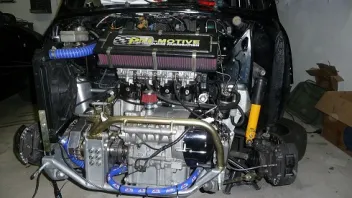

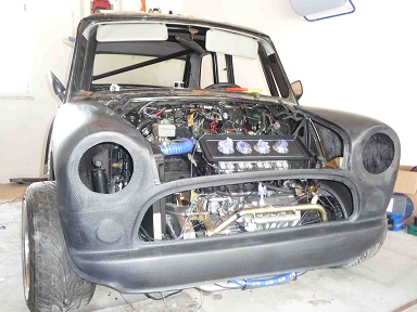

Das mit der Ölversorgung hat mir jetzt nochmals zu Denken gegeben, also hab ich vorgesorgt. Die Engländer sagen jedoch, dass es sogar im Rennbetrieb keinerlei Probleme auftreten. Bei fluke-Motorsport gibt es Schwallbleche extra für den R1-Motor. Sofort bestellt:thumpsup:

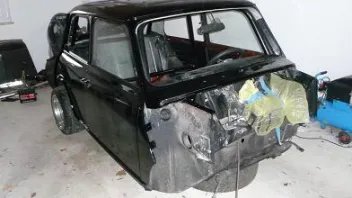

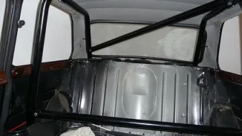

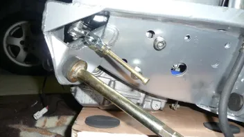

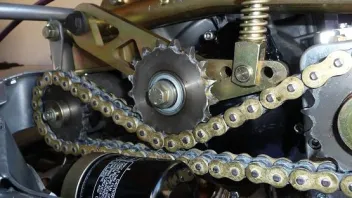

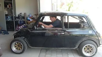

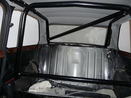

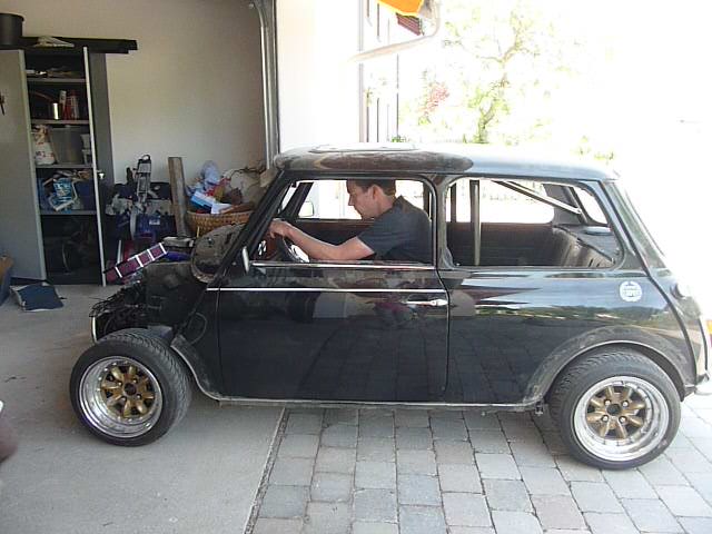

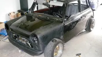

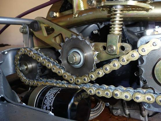

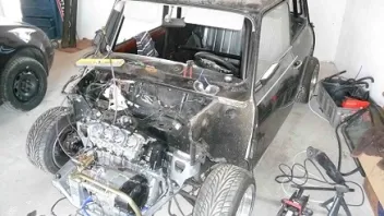

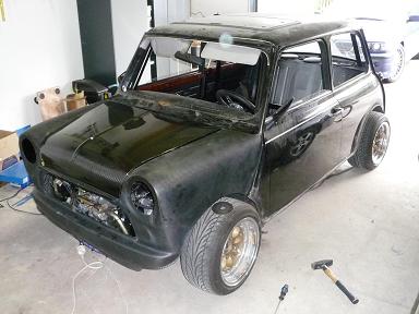

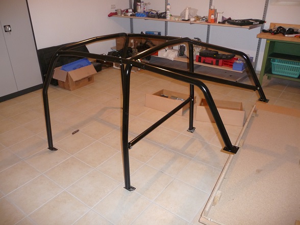

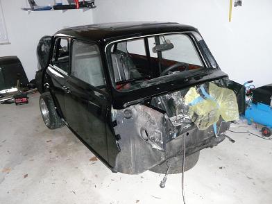

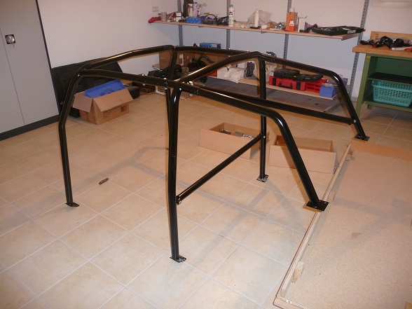

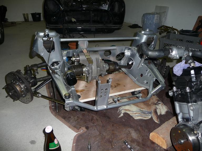

Ein weiteres Problem beim Zusammenbau gab es beim Antrieb: Das Ritzel aus der Reverse-Box war leider ne Nummer zu klein, und würde so für unnötigen Abrieb der Kette sorgen!! Der Wichers-Käfig passt wie angegossen, war jedoch beim Einbau ein wenig tricky. D.h. ich wollte einfach die Türen nicht ausbauen, also musste der Spanngurt her:D.

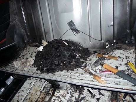

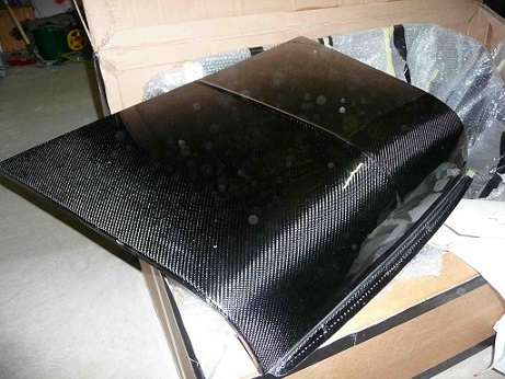

Die letzten Bilder sprechen für sich...... Das Gewicht muss ab.
