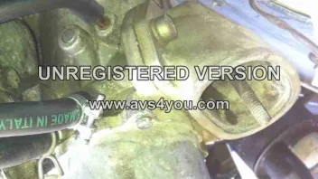

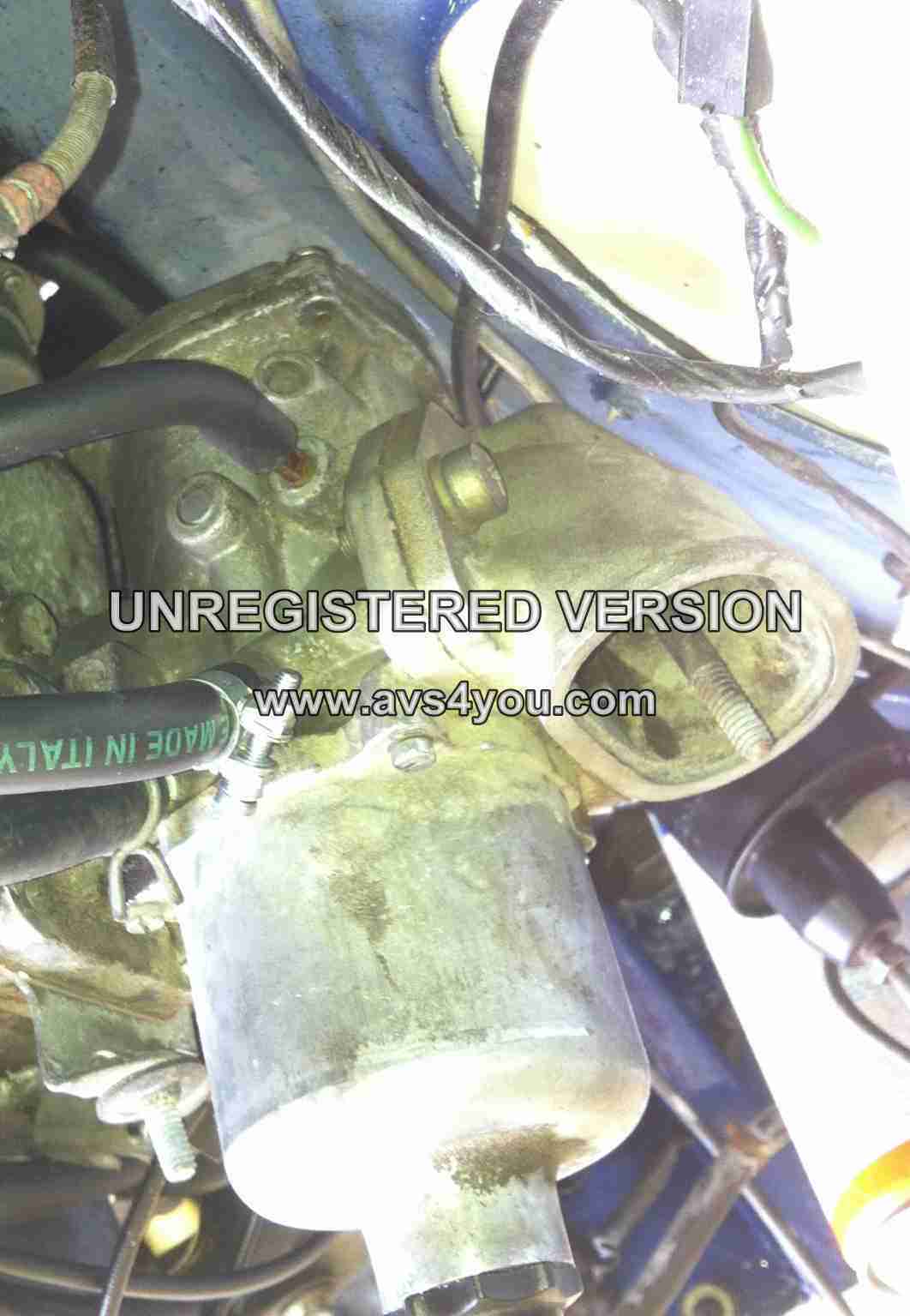

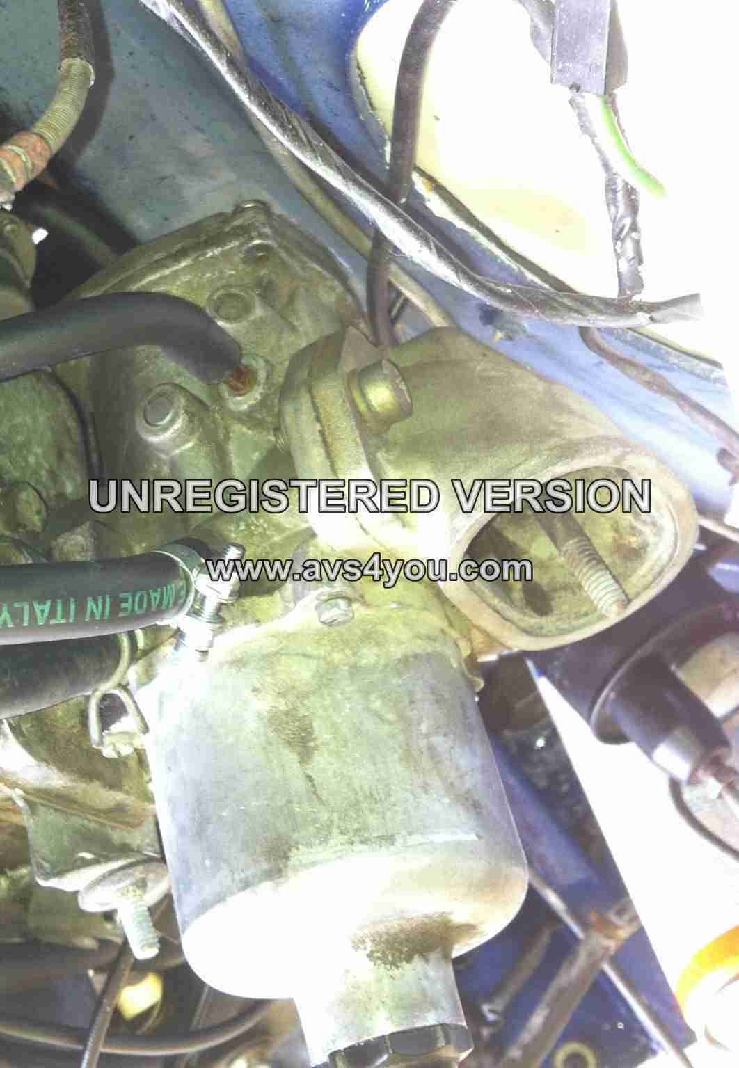

    Vergaser Fahrtrichtung rechts unterhab spritzufuhr von der Pumpe und etwas oberhalb der überlauf ist das richtig
    Erster ot steht bei 1 Uhr wenn ich vorm Verteiler stehe.
    Zündfunke 1342 eingehalten beim draufschauen auf den Verteiler gegen den Uhrzeiger
    Motor macht immer noch keinen furz
  • Vergaser Fahrtrichtung rechts unterhab spritzufuhr von der Pumpe und etwas oberhalb der überlauf ist das richtig
    Meinst Du den Schwimmerkammerdeckel HS4?
    Dann ist der obere Anschluß die Benzinzufuhr und der untere der Überlauf!
    Griaßle
    MarCus

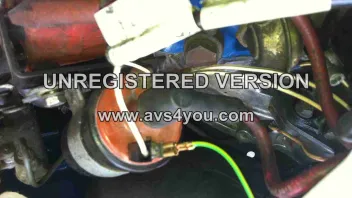

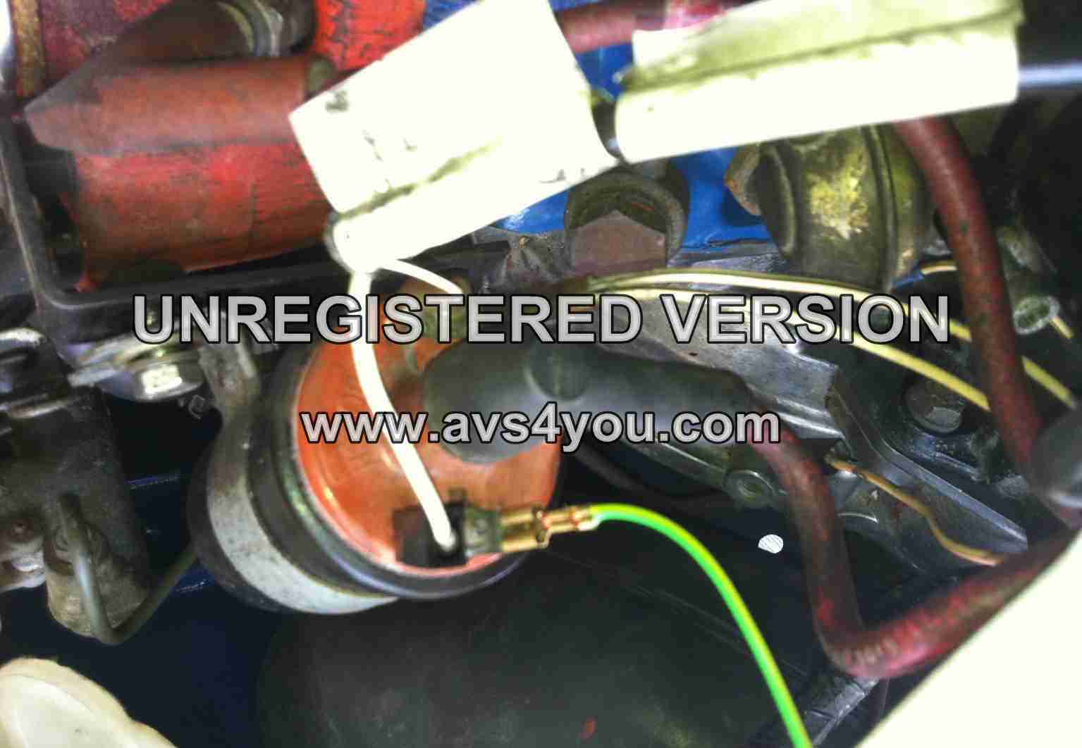

  • Mit Einzug des neuen Kabel (weis Rosa)
    Stärker Funke vorhanden
    So nun sind bei mir in der Spule vier Kabel
    Einmal das erneuerte weis Rosa Kabel Klemme 15
    Zwei mal von meinem Verteiler auf Klemme 15 und Klemme Minus
    Und an der 4 Klemme ein doppeltes kabel sollte eigentlich direkt auf Masse sein oder?
    Bringt es was das direkt auf Karosse zum setzten ?
  • Zitat von Olaf Lampe:
    "...Trotzdem zur Erklärung:
    Der unterste Anschluss ist für die Benzinpumpe, darüber ist die Schwimmerkammer-entlüftung.
    Schräg nach oben zeigend, die Kurbelgehäuse-entlüftung.
    Senkrecht nach oben, der Verteileranschluss.
    Viel Erfolg
    Olaf"...
    Da stimmt was nicht...oder wir reden von Unterschiedlichen Dingen.
    Mal nur vom Prinzip erklärt. Der Zündungsplus kommt zur Zündspule läuft über die Zündspule zum Unterbrecher. Vom Unterbrecher dann zur Fahrzeugmasse. Der Hochspannungsteil (Mitte Zündspule) geht zur Mitte Verteilerdeckel.
    Wenn Du den Minus der Zündspule direkt auf Masse legst, solltest Du eigentlich keinen Zündfunken haben. Der wird nämlich erst durch das öffnen der Masse induziert. Das öffnen der Masse kann natürlich auch elektronisch umgesetzt werden.
  • Mhh ok dann versteh ich das so
    An der Spule ist nur nötig einmal Klemme 15
    Plus den Stecker der von dem Verteiler hoch kommt.
    Ist das richtig ?
    An der Spule sind unterschiedliche steckertypen verbaut eine Seite als Schuh Ausführung die Andre als Zungen Ausführung, hatte am alten Motor das 4 Kabel an der Spule mit drauf sagen meine Fotos aber welchen nutzen hat dann das Kabel?

  • das grün gelbe kabel ist das neue klemme 15 kabel
    sie zwei weißen kabel die im rohr geführt werden sind die zwei kabeln vom verteiler, warum hat der verteiler drei anschlüsse fur ein kaben wenn nur zwei weiter gehen zur spule?
    rechts oben ist das 4 kabel welchen zweck hat das denn?
    nun ist zeit für ein bier :)
  • Es gibt drei klemmenbezeichnungen
    15 ist plus
    4 ist der für das Zündkabeln
    1 ist der Ausgang glaube Minus musst das sein

  • So nun wird's noch seltsamer..
    Vergaser abgeschraubt und direkt an das Ventil mit bremsenteiniger reingespritzt das ein Fürzen erzwingt wird.
    Resultat war kein Fürzen
    Kompression ist aber voll vorhanden.
