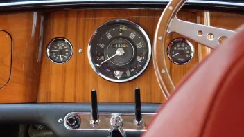

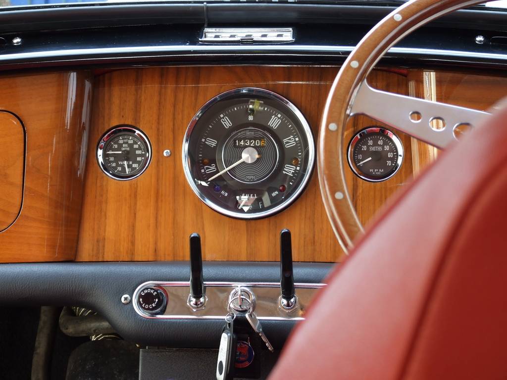

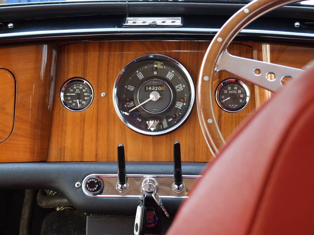

Bei dem habe ich mal so was gesehen:
http://www.datch.fr/de/marnatcad-b…ad-p-10773.html
Gibt's auch anders herum ...
Das Armaturenbrett von datch ist eine Replika des sogenannten "William Dulles Dash". Originale sind sehr rar und teuer.
Original wurde das Dulles Dash durch diverse Zubehörfirmen angeboten, die Bekannteste davon dürfte Les Leston gewesen sein...
Ein sehr schöner Tachoträger, für den aber auch ein durchaus saftiger Preis aufgerufen wird...
(Obwohl Originale in der Regel noch teurer sind... ![]()
Quelle: http://mk1-performance-conversions.co.uk/
