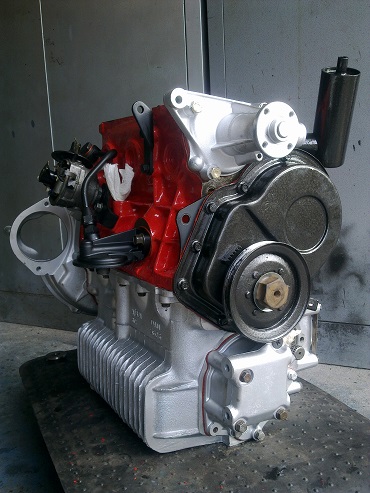

    Glasperlengestrahlt, aber noch vor dem Protewax:
    Das Protewax sieht man fast gar nicht, kann man auch gut mit dem Pinsel auftragen. Lagersitze und Dichtflächen vor dem Strahlen abkleben!
