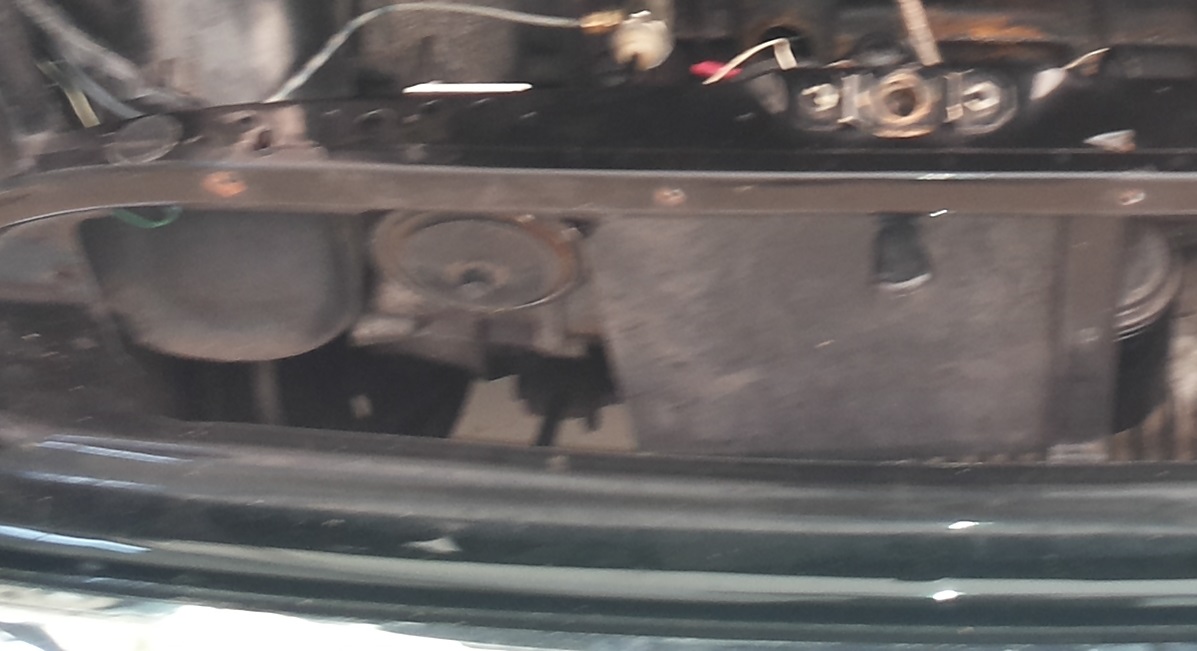

  • Da fehlt dann wohl der Spritzschutz zwischen Kühlergrill und Verteiler. Ist so ein großer schwarzer Plastiklappen, der am Ventildeckel angeklipst wird.
    Vermutlich ist dein Verteiler jetzt voll mit Wasser. Bei hohen Drehzahlen ist das weniger ein Problem, aber bei niedrigen.
    --> trocken legen und Spritzschutz montieren. Falls auf die Schnelle nicht auftreibbar hilft auch ein über den Verteiler gestülpter Frischhaltebeutel (oben 5 Löcher rein für die Zündkabel und gut).

  • Der in der Abb. gezeigte Schutz hat in etwa die Größe des originalen Spritzschtzes GDS102A, den es leider nicht mehr zu kaufen gibt.
    Wie bereits geschrieben 'groß genug, um ausreichend zu funktionieren, aber auch klein genug, um nicht im Wege zu sein'.
    Die gezeigte 'Platte' läßt sich auch an Grill befestigen. Wichtig ist, daß sie schwarz ist und nicht durchscheint.
